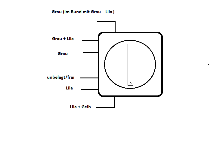

Ich habe noch Extra ein Foto gemacht damit ich die sch.... Kabel nicht vertausche :argh:

So, Problem gelöst!
Bei mir war das Graue Kabel eine Etage tiefer, der 4 Pin von oben bleibt unbelegt (ist daher auch wie auf meinem Bild schmutzig/oxidiert)
Ich habe eine kleine Skizze gezeichnet - vielleicht hilft es jemandem in der Zukunft nicht meinen Fehler zu wiederholen - Kratzecke, vielen Dank noch einmal!!!
Danke, damit muss das nicht immer wieder aufs Neue geschrieben werden:cool:
