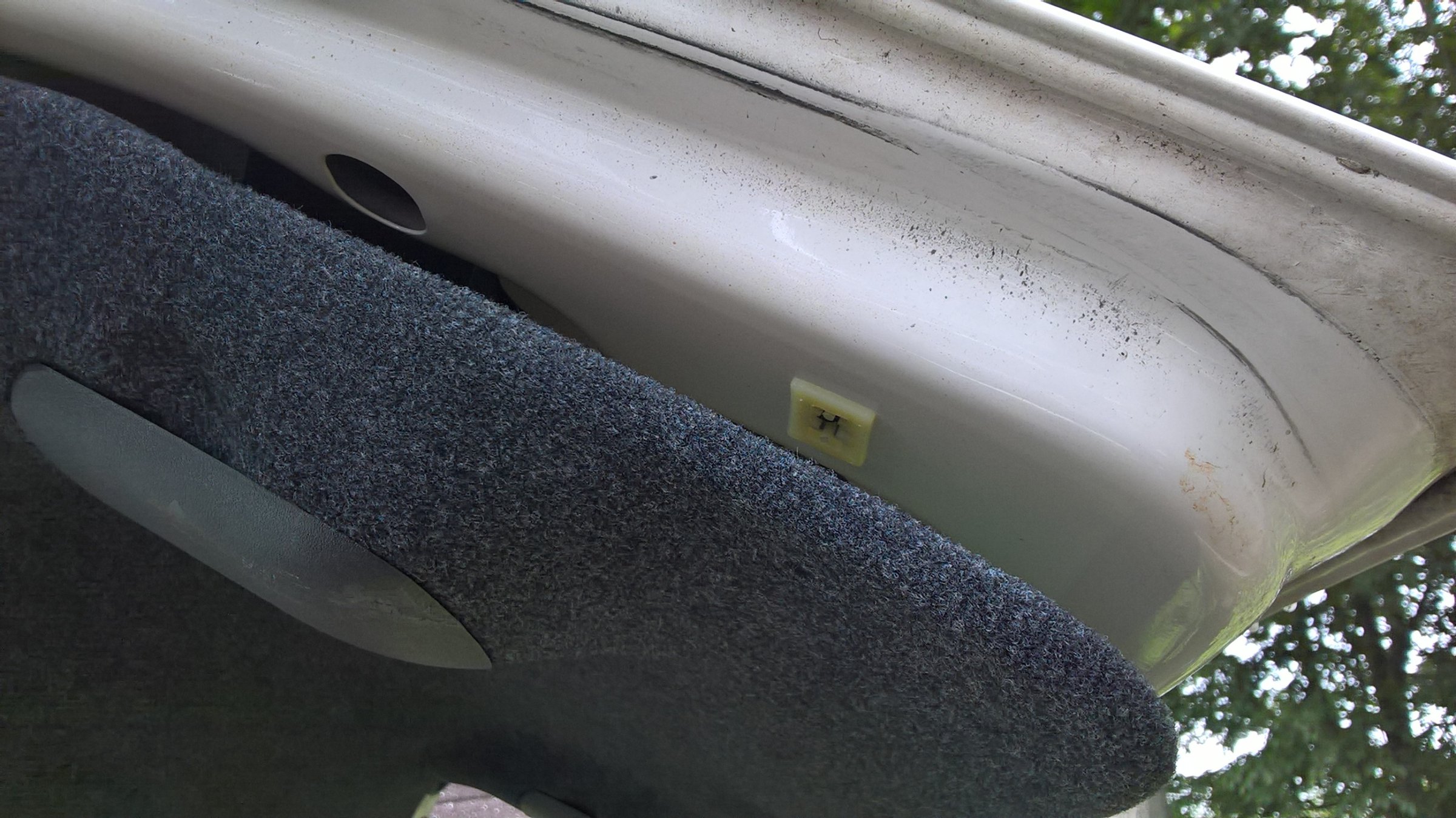

Hallo Gemeinde,
könnte mir freundlicherweise einer der Forum-Profis die Teile-Nr. für die Halteclipse der Innenverkleidung Heckklappe (siehe Foto) heraussuchen? Keine Ahnung, ob die noch verfügbar sind, aber man kann es ja mal versuchen. Ist ein 93er cse. Vielen Dank schon mal im Voraus!

Foto wäre schön, welche du meinst.
Entschuldige, ich kann das noch nicht zuordnen, ich meinte eher ein Foto von der Stelle, wo die Teile angebracht werden sollen.
Mache ich morgen. Es sind 4 Stück auf jeder Seite.Ich habe mich an der elektrischen Antenne versucht und da muss man diese 4.Muttern abnehmen um die Verkleidung zu lösen.
Das sind einfache Stecker aus schwarzem Kunststoff mit Noppen
Wie gesagt ja jeder Lackierbetrieb, nicht original aber halten gut
Guten Morgen, das sind die Stellen. Danke für die Unterstützung.
Ah ja, dann sind das nicht die Plastestopfen ("Tannenbäume"), die saab-peter offenbar meinte, sondern tatsächlich Plastemuttern, ähnlich wie sie jo-gi schon verlinkte.
