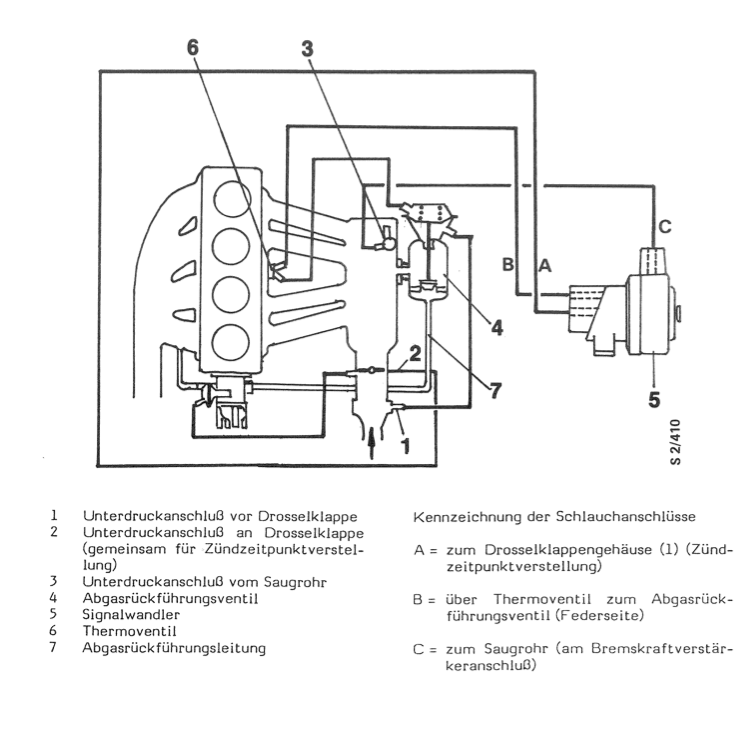

ich habe ein Stück Schlauch, wo ich nicht weiß ob das so gehört ?!
Am Motor - Bild1 bzw. Bild2 - ist ein Anschluß mit 2 Schläuchen dran.
Der eine Schlauch - was mich eben wundert - ist ca. 15-20 cm lang und hängt frei runter ???
Der zweite Schlauch geht (Bild3) von Nr. 1 zu einer "Druckdose ?" Nr. 2
und von dort in die Drosselklappe Nr. 3
Frage: wohin gehört das lose Ende von dem kurzen Schlauch ???
Vielen Dank, lg. Mike
Geht zum AGR-Ventil unter der Drosselklappe.

Zumindest Mj.86 8 V und 16 V haben sowas lt. EPC (weiter zurück geht mein EPC nicht)
z.B. Article : Abgasrückführventil
PartNo : 9350216
Usage : I, M, NLS
Rot
Order Quantity : 1
EGR bzw. AGRventil EPC-Teileliste.pdf

nach genauerer untersuchung unter der ansaugbrücke habe ich tatsächlich einen leeren schlauchanschluß gefunden.
vielen dank für die unterstützung !
