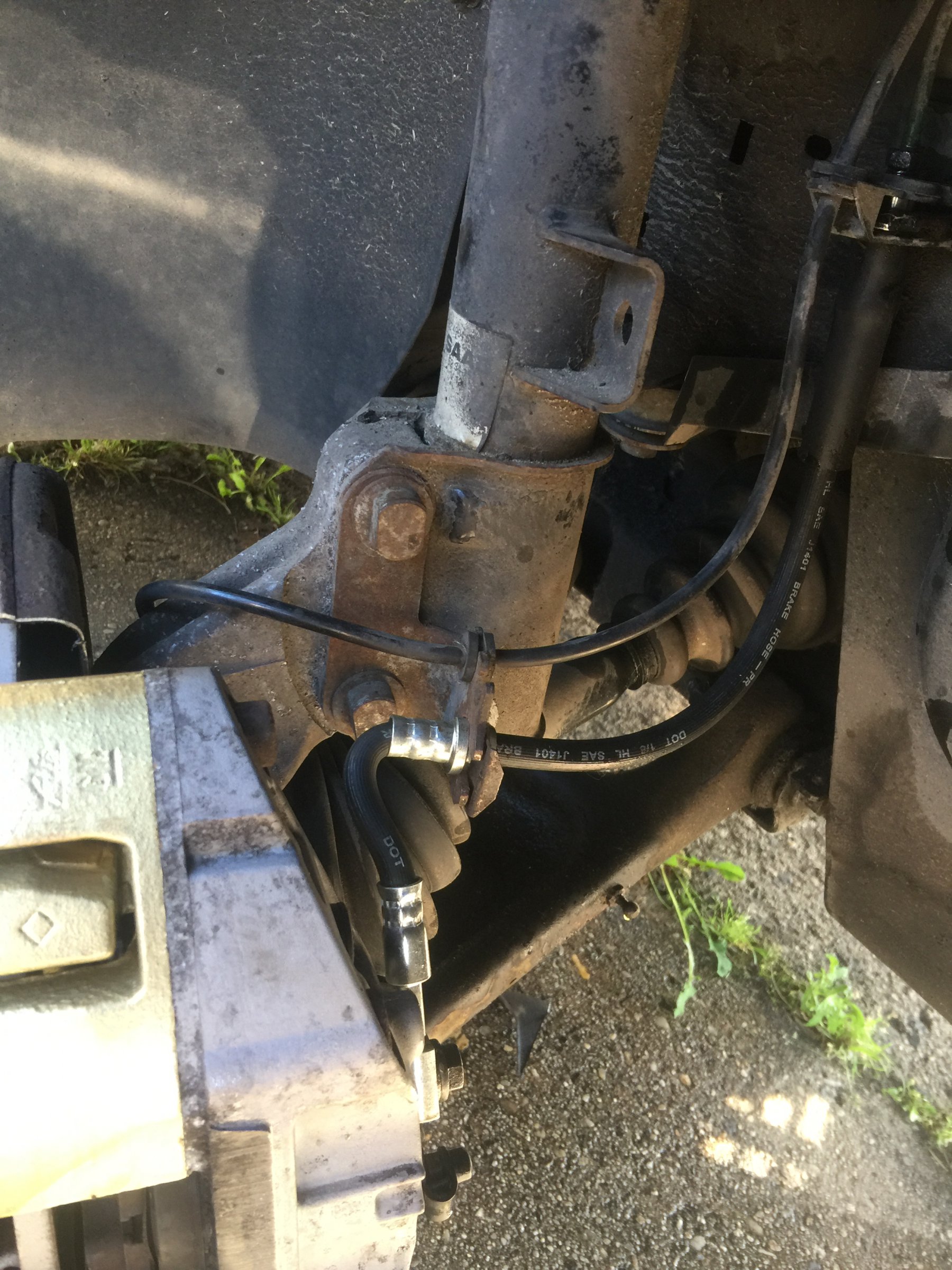

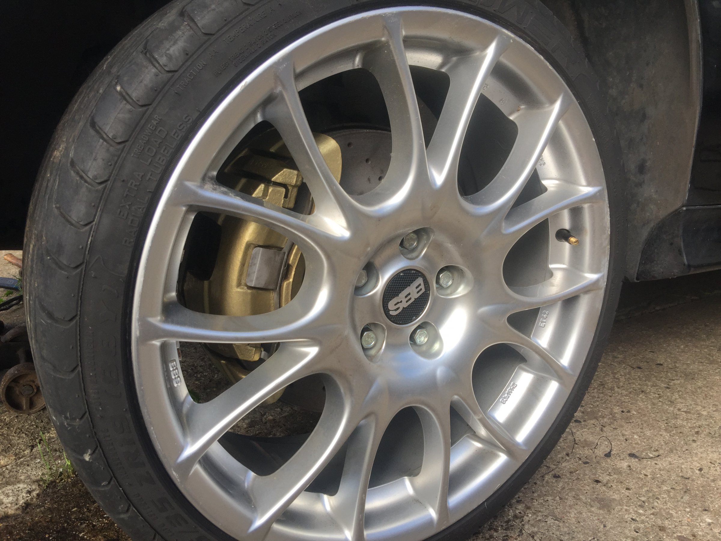

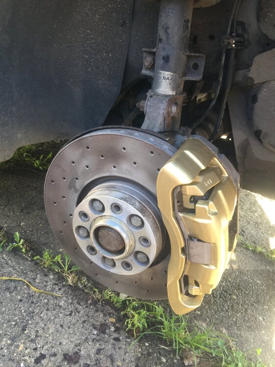

Um nochmal das Thema der 314/345mm Bremse aus dem 9-3 II anzugehen:
Man benötigt zusätzlich zu den Sätteln, Haltern und den Scheiben nur noch die Bremsleitungen und Hohlschrauben vom 9-3 II
Die E20 Torx Schrauben sind ein wenig zu lang, eine breite Unterlegscheibe könnte funktionieren.
Das Blech muss ein bisschen ausgeschnitten und zurecht gebogen werden.
Alles in allem Kindergeburtstag und für kleines Geld zu haben

Sieht gut aus.
Aber haua - an der Führung des Bremsschlauchs musst du aber noch etwas optimieren, denke ich...! :eek:
Sieht gut aus.
Was denn oder übersehe ich da was?
Das ist tatsächlich so gequetscht bei dem Facelift
Ja vllt nicht ganz so, aber ich kann dich beruhigen, das Auto wird nicht bewegt und das Fahrwerk wird noch ein bisschen optimiert
Das finde ich schon ganz schön scharf um die Kante. Und das ist beim Original auch so...?
Macht man bei Opel schon mal so. Kenne ich vom Astra auch solche Stellen. Vorteil hier ist, dass sich die Leitung in dem Bereich fast nicht bewegt, außer wenn der Sattel runter genommen wird. Naja, Halter ein wenig nachbiegen solange sie dann nicht im Radhaus beim Lenken scheuert.
Nimm lieber die Stahlflexleitungen, wenn schon Upgrade, dann auch alles.
Ich fahre sie ja selbst.

sieht auf jedenfall eindrucksvoller aus als der etwas dürftige Standard...... was das Abbremsen aus hohen Geschwindigkeiten
angeht bin ich langsam etwas verzweifelt..... und denke auch über dieses Upgrade nach..... ist das jetzt 345 oder 314mm
(bei letzteren wären es ja nur 6mm Vergrösserung des Durchemessers...... was so auf Anhieb etwas vernachlässigbar klingt;-)
Welche Lackfarbe ist das, oder ist das die Verzinkung? Gekauft bei den Neos?
Das ist nur die 314mm Scheibe, die 345er sattelträger konnte ich noch nicht in für mich bezahlbar finden
Die Farbe nennt sich Gold, vorher schön gestrahlt und angepinselt.

[mention=11362]GrünHirsch[/mention] du kannst die Sättel auch von einem Opel Vectra C bzw. Signum nehmen. Das sind 1:1 die selben, nur findet man diese günstiger (hab für meine 90€ gezahlt).
