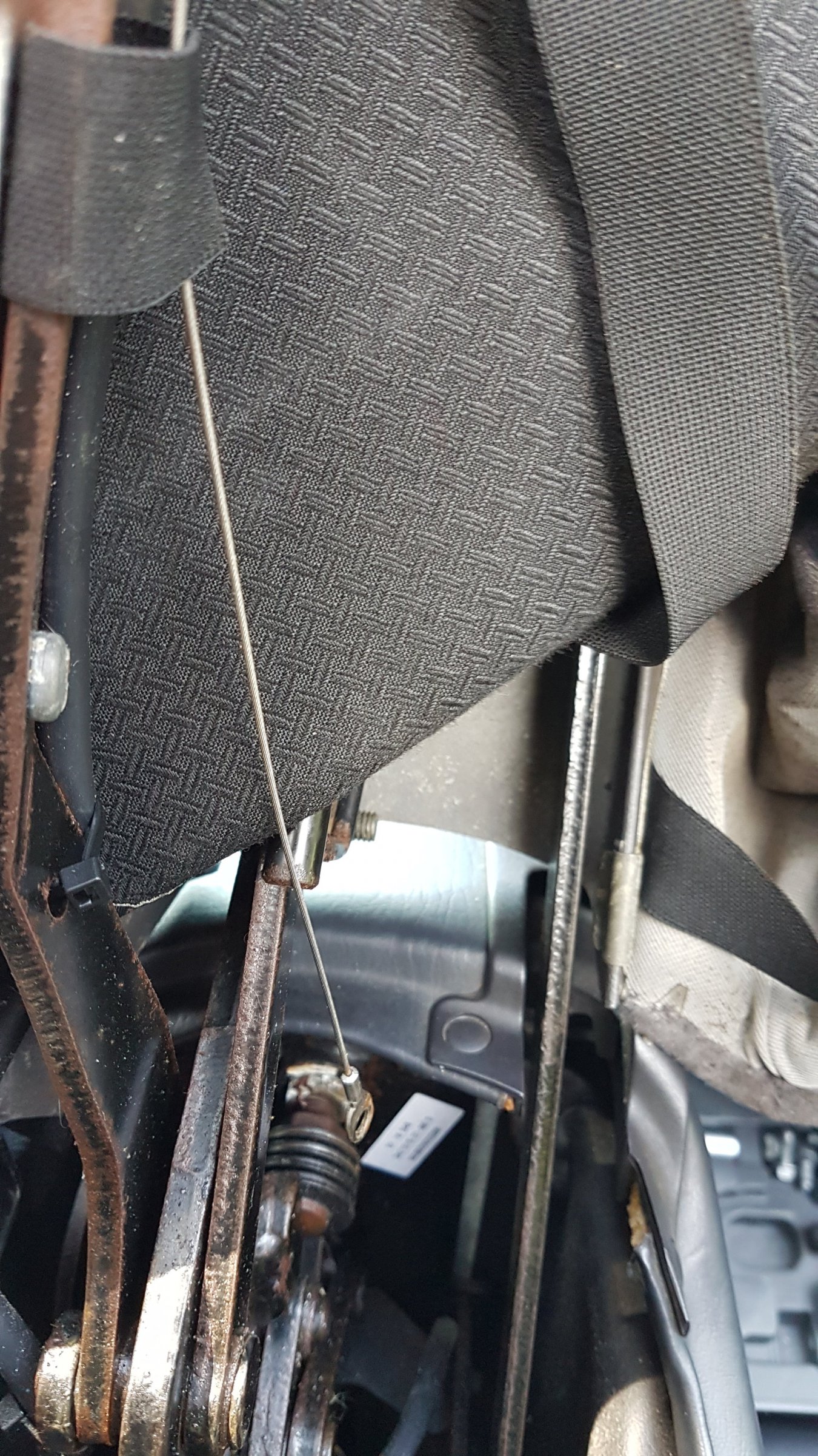

bei meinem Verdeck hängen auf der rechten und linken Seite 2 Drähte lose herum. Vermute mal das die irgendwo befestigt sein sollten...
Danke und Grüße
Norman
Unbedingt - die spannen die seitliche Verdeckkontur.
Die Bilder dazu kann ich dir aus Urheberrechtsgründen hier nicht einstellen.
Also dafür sind die Drähte...
Bearbeitet von Anterius
Kann man insb. bei älteren Golf (2&3?) Cabrios auf der Autobahn beobachten, dass die gerissen sind. Dann wölbt sich das Dach durch die Strömung über das Dach noch weiter nach oben und zieht die Dachkante an den Fenstern so weit nach oben, dass man da fast drunter durch schauen kann. Dass das da so ausgeprägt ist hat aber auch noch mit anderen Dingen zu tun (Befestigung an den Querspriegeln, Fahrzeugprofil).
