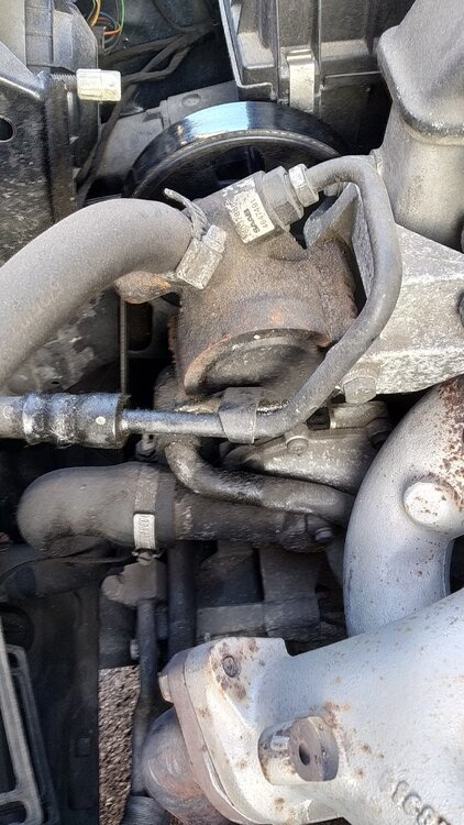

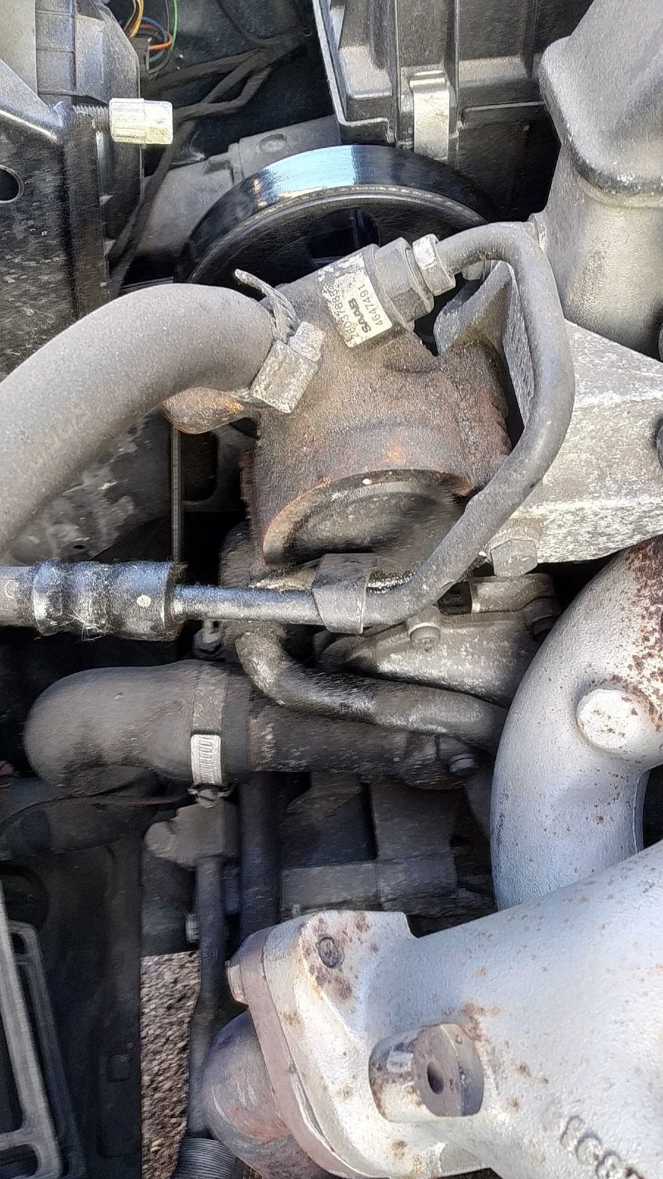

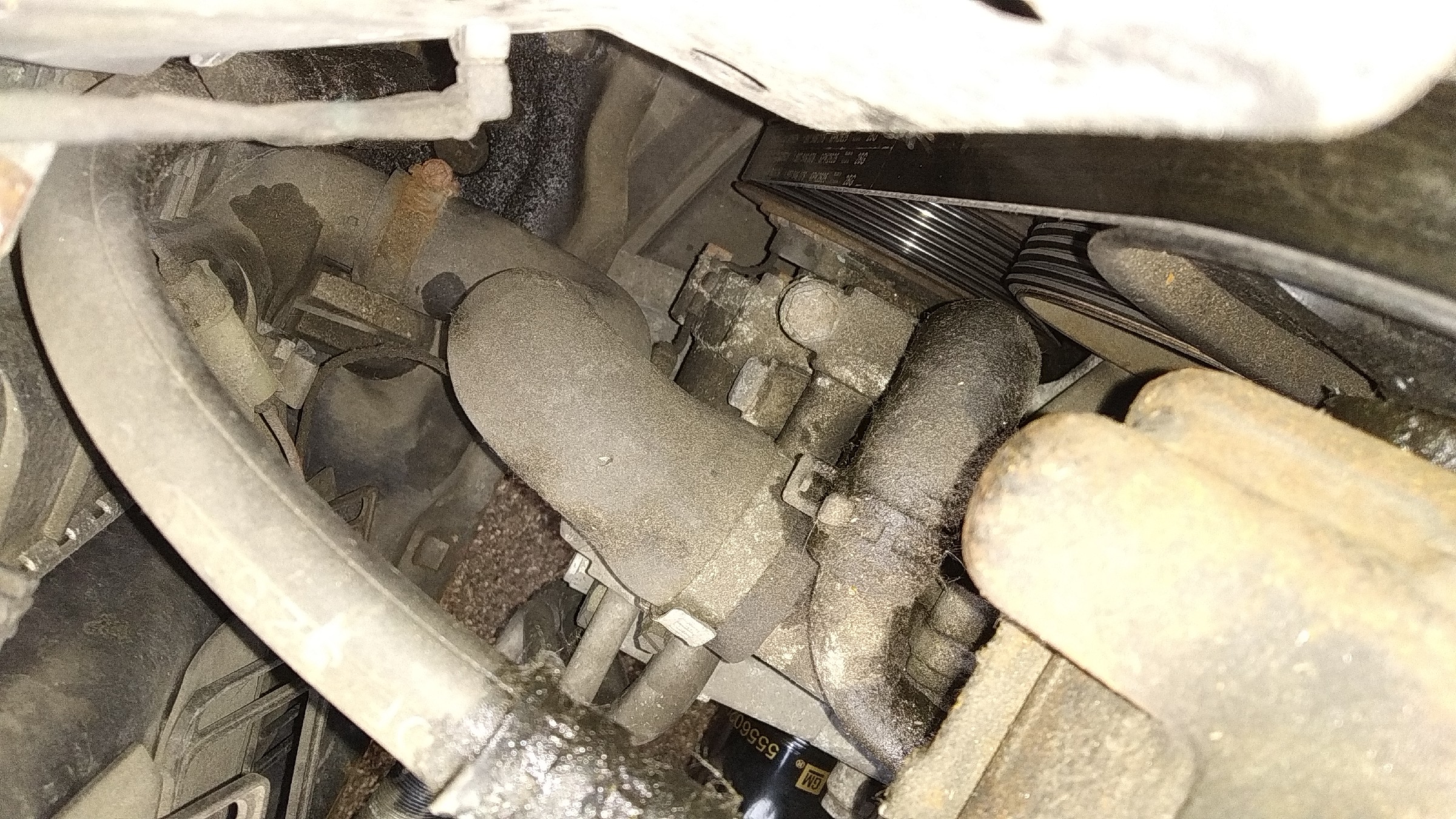

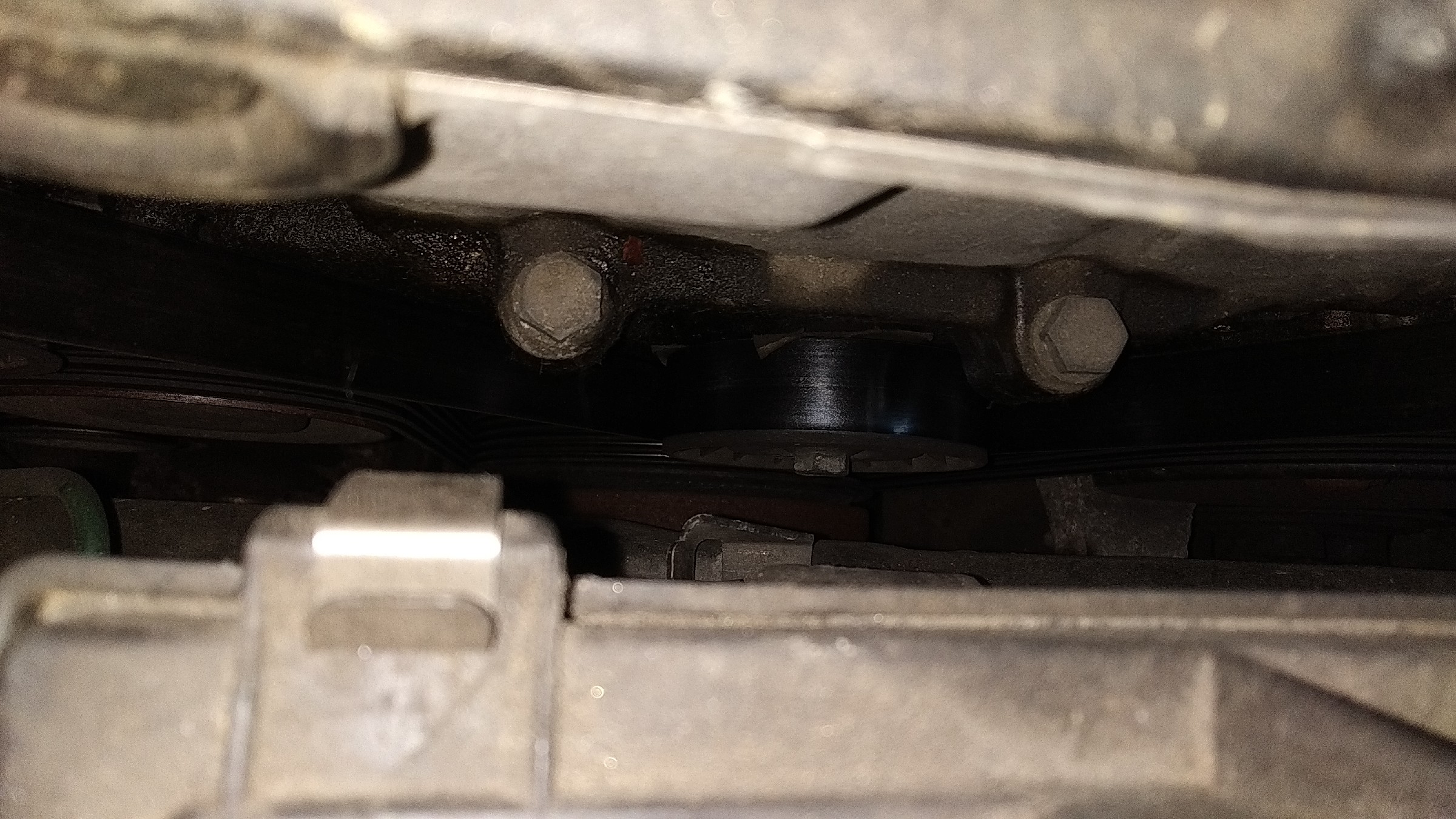

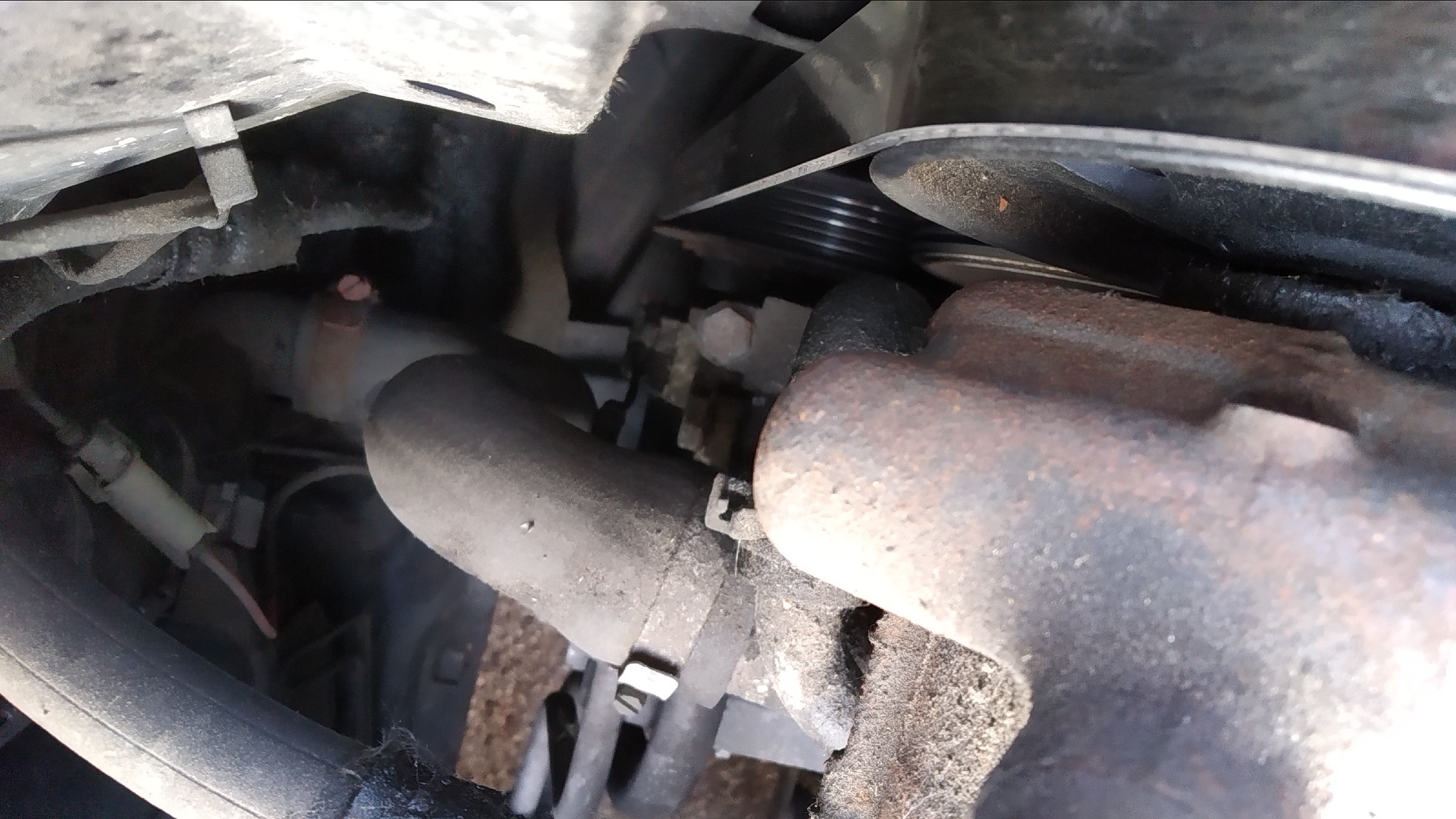

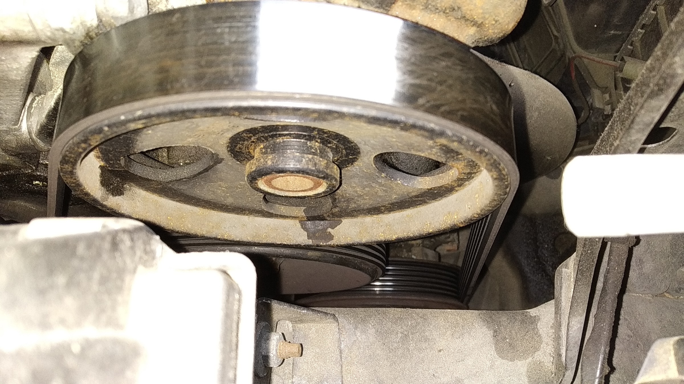

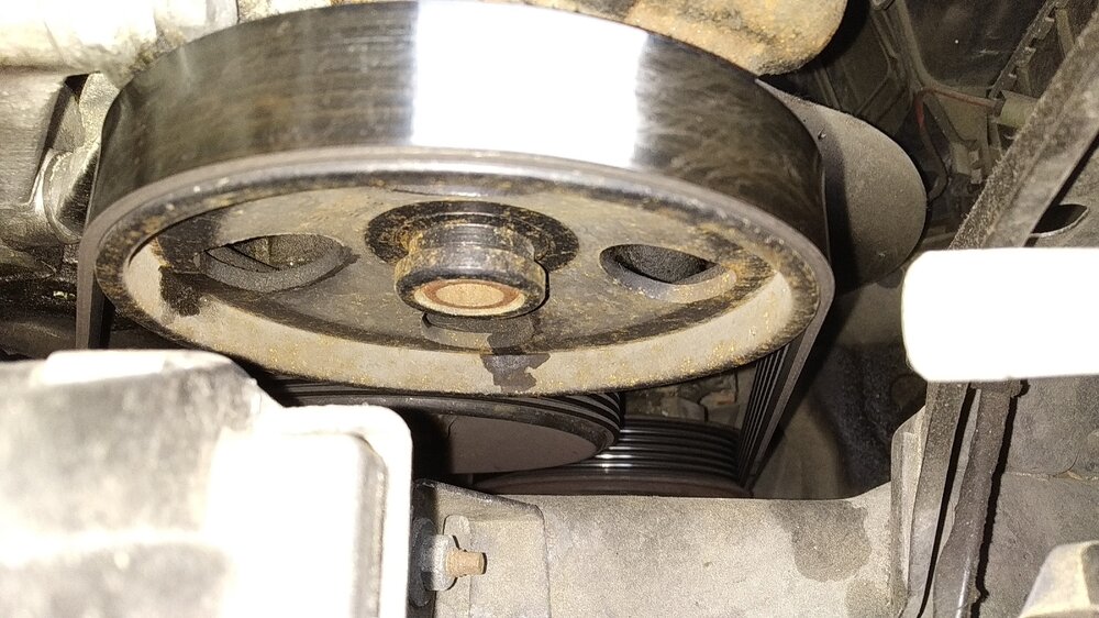

Hier ein paar Bilder von der Umgebung
IMG_20190827_191852_1.thumb.jpg.5c41b86f098266e4ab8cfcde015c4ff2.jpg das sieht bisschen feucht aus
IMG_20190827_191933_1.thumb.jpg.09f6e725e8eee44f129084256381045e.jpg da scheint mir irgendwas zwischen Umlenkrolle (unten) und Motor zu stecken.
Ich hoffe man erkennt das gewünschte.

Das sieht ja relativ trocken aus. Fragt sich so das Öl hinten her kommt. Dichtung Kettenspanner oder von weiter oben von der Ventildeckeldichtung. War der Spanner mal zum Prüfen raus ohne neue Dichtungen?
Und da wo die Servo-Druckleitung senkrecht neben dem Kühler nach unten geht solltest du diese mal prüfen. Nicht dass die schon durch rostet (da unten an der Halteschlaufe ist eine kritische Stelle) und der Feuchte Fleck da unten Servoöl ist.
Ob der Spanner draußen war kann ich nicht sagen. Ich hab ihn erst seit vier Jahren und 40.000 km.

[ATTACH]166011[/ATTACH] da scheint mir irgendwas zwischen Umlenkrolle (unten) und Motor zu stecken.
Ja, das ist der Rest der ehemaligen Montagehilfe. Wenn du dabei bist, wirst du wissen, was ich meine... :tongue: :rolleyes:
