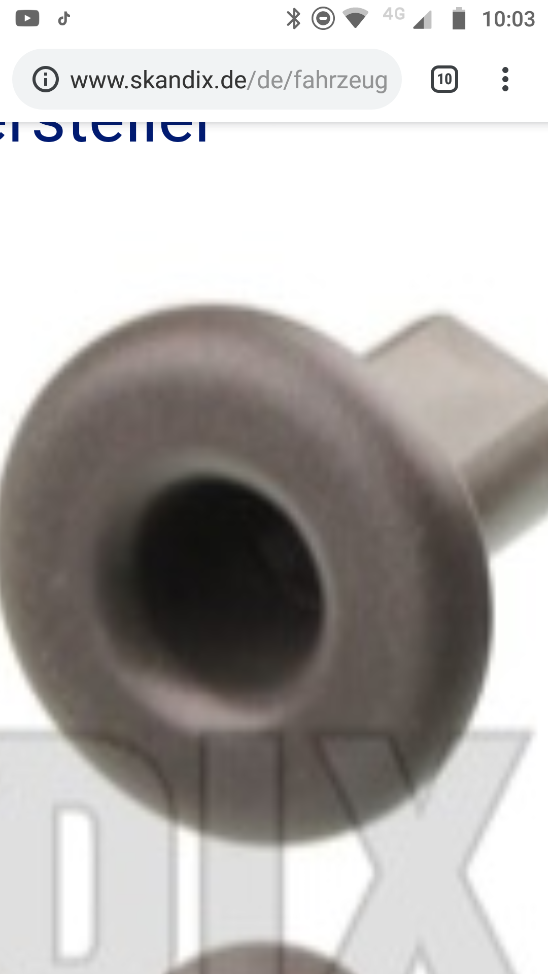

Moin
Bei meinem Cabrio fehlt die Plastikbuchse für die Steckverbindung des Windschott...
Brauche nur ein Teil in Hellgrau.
Weiß jemand wo ich online nur ein Teil finde, im Netz finde ich überall nur die zwei Stück für knapp 20 €
Ich werd sicherlich keine 20€ fur so nen Stück Plastik ausgeben
Oder hat jemand noch so ein Teil über das er mir überlassen wurde?
Sorry für die RSH tippe über jandy
Gruß Thomas
Lass dir 2 davon aus Alu drehen und Ruhe ist..... Maße kannst Du ja abgreifen von der anderen Seite

AFAIK müssen die Seitenverkleidungen raus für die (De-)Montage der Hülsen.
Stimmt!
Sitzpolster und Innenbeleuchtung raus - ist dann selbsterklärend.
  • Moderator
Leider nicht ganz. Wenn man die Verkleidung nicht schön senkrecht nach oben abzieht, dann bricht der Plasteklotz am hinteren Ende unweigerlich ab. Heißkleber richtet es dann...
Das sind je Seite zwei so Töpfe. Einer wird vom Innenraum durch das Loch gesteckt, der andere von der Rückseite darüber gestülpt und verschraubt.

Guten Morgen,
wo gibt es diese Teile denn jetzt? Ich würde sogar 20€ dafür bezahlen :eek: Wenn ich sie denn finden würde. Habt ihr einen Tip für mich?
Tom
Und denk an den Hinweis in #6 !
also die Verkleidung nur nach oben ziehen oder an gewissen Teilen auch nach vorn , also Richtung Innenraum?
Erstmal so ca. 4cm senkrecht nach oben. Vorher Scheibe runter. Dann kannst du von außen schon drunter schauen und wenn der Stift frei ist (ich meine der war gelb) und sitzt eher hinten, dann so rausnehmen wie geht.
  • 1 Jahr später...
Ist schon eine weile her.
Habe jetzt eine Hülse angefertigt und einfach eingedrückt.........
