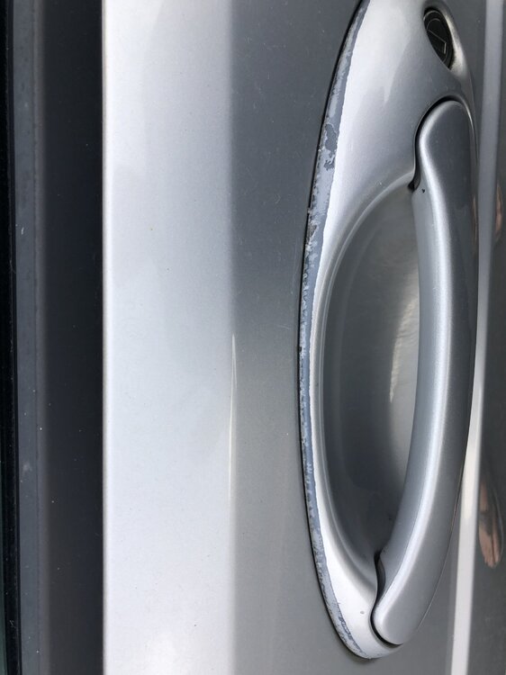

Welches Material ist das und warum schaut es so aus?
hi,
Meine Türgriffe sehen alle so aus. Kann mir jmd. sagen warum?
Welches Material ist das und wie lässt es sich am besten zu Hause lackieren?

Bei den älteren war das Alu-Druckguss. Aber warum die Farbe so wie mit dem Lineal gezogen abblättert? Das "am besten" und "zu Hause" ist hier wohl ein Widerspruch in sich.
IST es denn Alu Druckguss?
Das gab es auch aus Zinkdruckguß. Ob bei Saab, keine Ahnung.
Aber um halbwegs vernünftig zu sanieren muß das alles auseinandergepolkt werden
und das Material festgestellt sein.
Stimmt, das könnte passen. Müssten dann mehr als doppelt so schwer sein wie aus Alu :cool:.
Was nur leider am Problem nichts ändert bzw. es eher noch schlimmer macht.
Die Füße der Aussenspiegel bestehen aus Alu...die Türgriffe müssten ebenfalls Alu sein.
Die Lackierung ist von der Kante her unterlaufen. Sieht fast glattlinig aus, aber bei der Vergrößerung kann man die Bläschen erkennen.

Heißt, ich baue mal einen aus, Schleif den nackig u d dann? Welchen Grund mach ich drauf? Silber Saab 268 hab ich noch.
Wie würdet ihr es machen?
Alu kann nicht so einfach lackiert werden. Da muß ein spezieller Ätzgrund aufgetragen werden.
Der Autolackierer des Vertrauens weiß bescheid.
Mein Lackierer hat dort nach gründlichem abschleifen einen speziellen Untergrund aufgebracht und dann lackiert, hält bis heute, sollte also für einen guten Lackierer kein Problem sein……
Das Wichtigste ist , das Oxid aus der porigen Druckguss-Oberfläche zu bekommen.
IdR geschieht das durch Strahlen.
