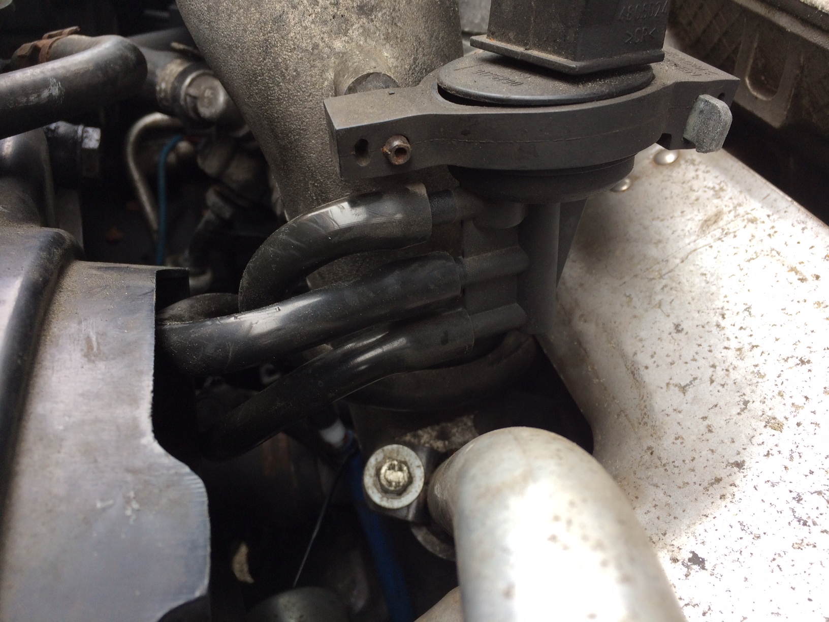

Hier ein Bild vom Ventil

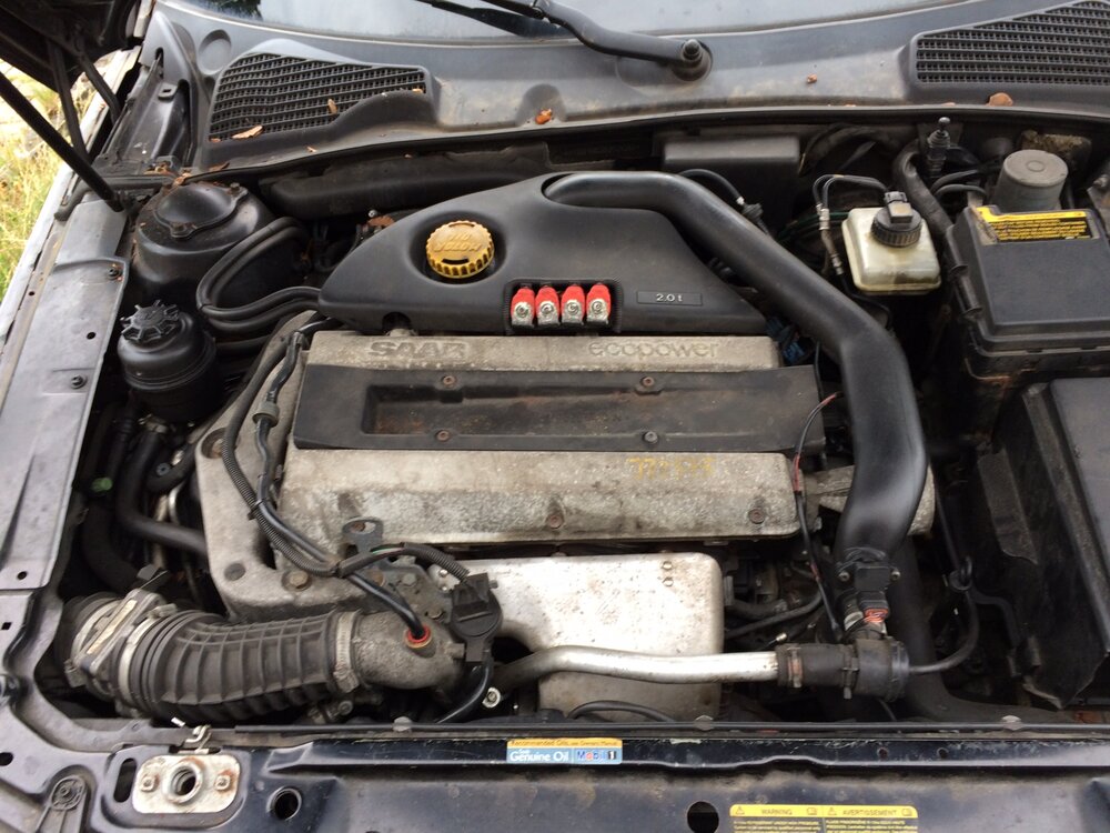

Hier der Motorraum

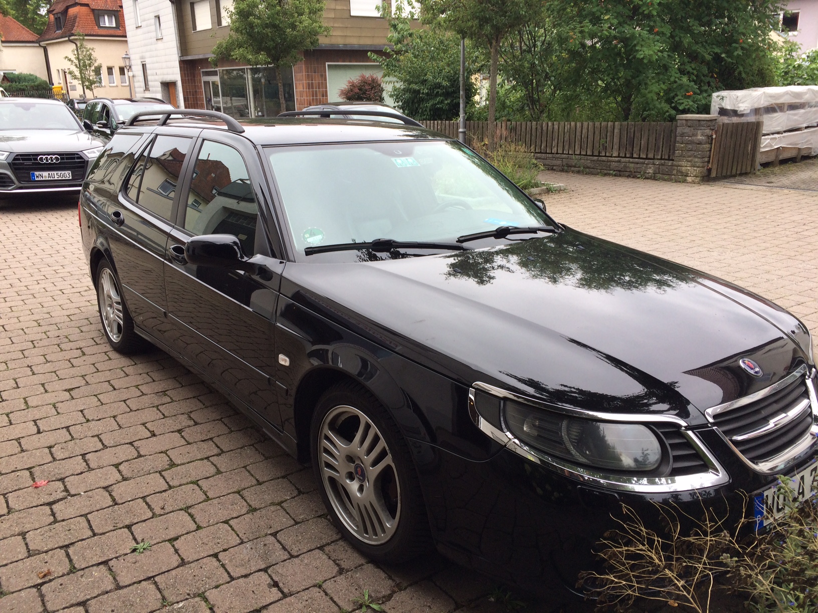

So sieht mein Neuerwerb aus.

es war das Bypassventil auf der Fahrerseite gemeint, wo das Alurohr hinläuft.
Schlauchplan im WIS.
Habe dort mal am Schlauch gezogen - und er war gar nicht angeschossen. :biggrin:
Der Fehler und ein seltsames Geräusch ist jetzt weg.
