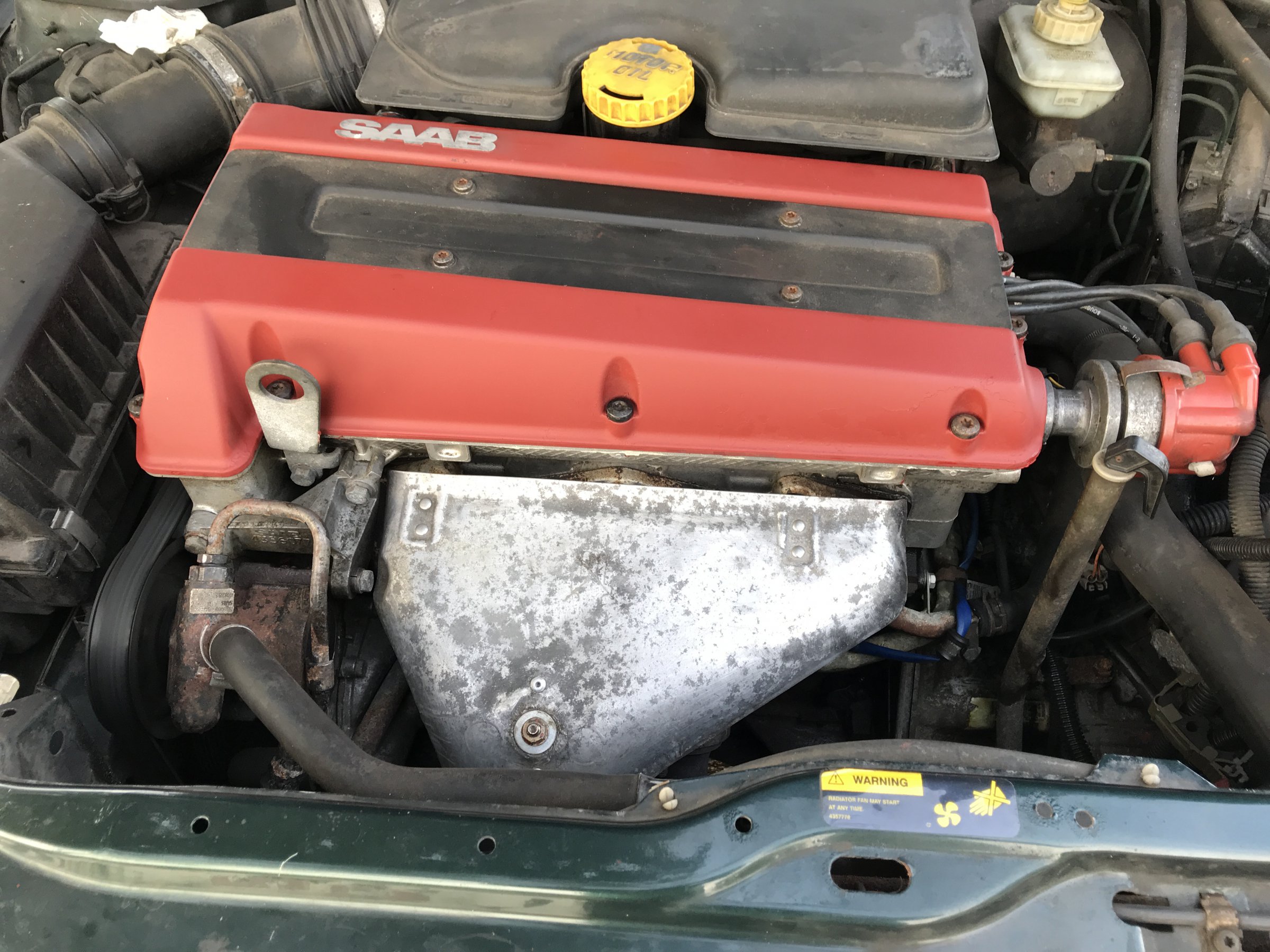

Nabend zusammen,
es ist vollbracht!!! Und nun kann ich Flemmings Einwand das Auto auf den Deckel zustellen sehr gut verstehen :-)))))))
Letztendlich habe ich, weil ich natürlich kein Dirko etc. hatte und auch nicht auf die Angabe aus dem Handbuch Schmierseife zu verwenden
gehört habe, die Dichtung, nach mehreren verzweifelten Versuchen, einfach auf den Motor gelegt und den Ventildeckel drüber gestülpt!
Die Original Saabdichtung lag eigentlich schon vorher recht gut. Ich mußte an den längeren Strecken zum Krümmer und zur Stirnwand hin ein
wenig mit dem Schraubendreher nachhelfen. Dabei habe ich die äußere Dichtung einfach rausschauen lassen und wieder zurück geschubst.
Vorsichtig den Deckel Hin- und Her bewegt und mit der flachen Hand leichte Schläge und das gleiche mit einem weichen Gummihammer. Ich habe
dabei auch mal den Deckel wieder vorsichtig angehoben, um an einigen Stellen nachzuhelfen. Man muß dazu sagen, daß ich die ganze Dichtung
vorher komplett mit alten Motoröl benetzt hatte. Irgendwann fühlte es sich gut und bündig an, wobei das ganze schon ein Geduldspiel war :-)
Dann habe ich die Schrauben in mehreren Schritten angesetzt und wirklich dezent angezogen. Stück für Stück und zwischendurch wieder flache
Hand und Gummihammer. Es fühlte sich alles richtig an. Als ich die Schrauben mit dem Dremo angezogen hatte, erfolgte der Probelauf im Stand
für ca. 5 min. Weder innen noch außen kleckerte es. Eine längere Probefahrt werde ich morgen machen.
Hat eigentlich jemand von euch schon mal, bei so einer OP, tatsächlich Schmierseife zum Einkleben der Dichtung in die Nut benutzt? Klingt irgendwie
plausibel finde ich. Die Seife würde wohl im Betrieb verdampfen oder?
LG Wolle

Habe zufällig heute Abend auch eine VDD gewechselt...ohne Seife, dafür mit etwas vom o.g. Silikon.
War kein Problem: Dichtungen im Deckel ausrichten , draufsetzen und Schrauben mit 25 NM anziehen.
Mal sehen, ob sie dicht bleibt.:rolleyes:
.....25 NM ??? Sind es nicht 15 NM ?
Genügt sicher auch :-)

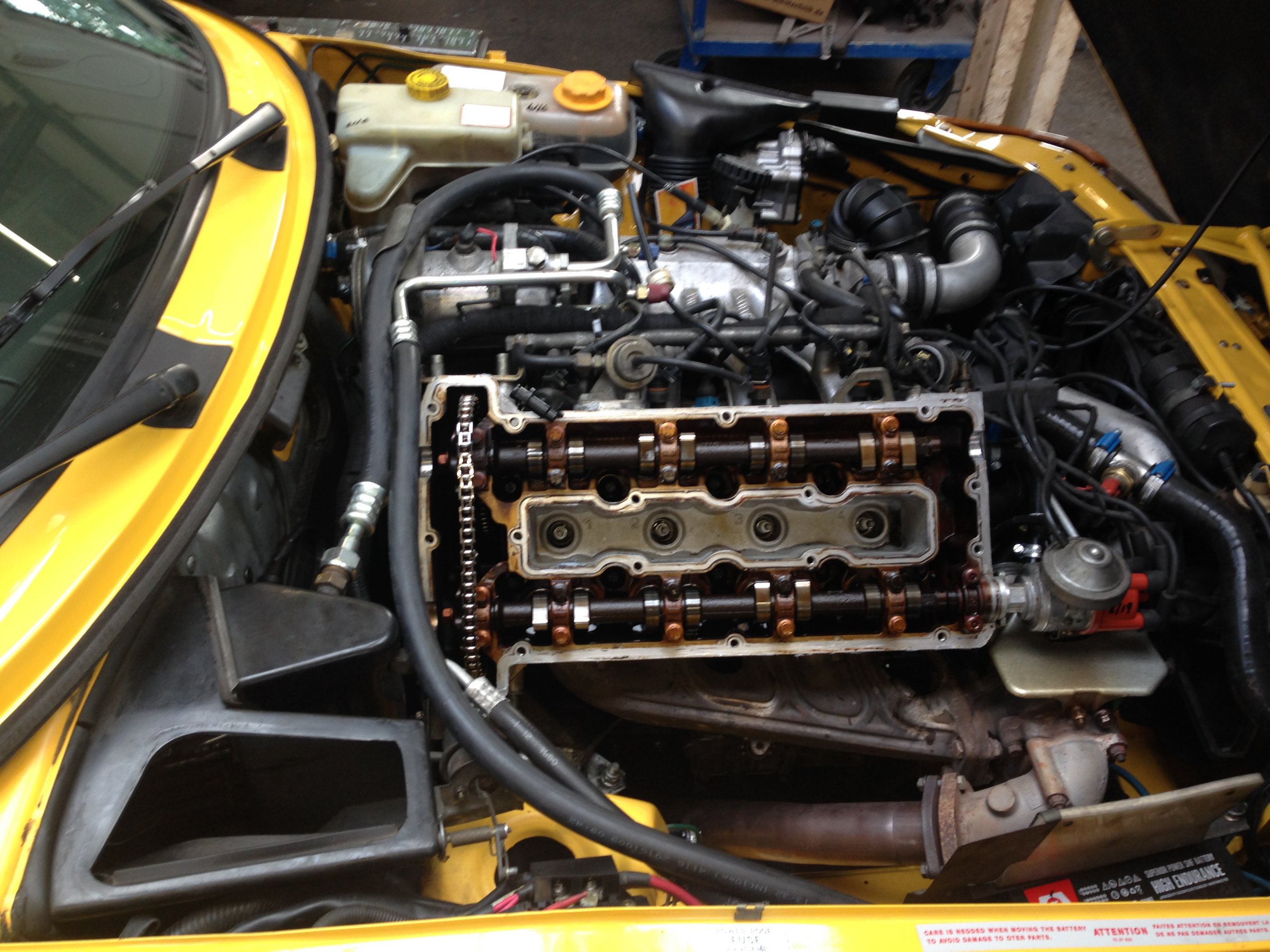

Noch ein paar Bilder dazu, einen neuen Kettenanschlag gabs auch:IMG_5366.thumb.JPG.d73dae77937e31189762c423bd7bddf5.JPG IMG_5368.thumb.JPG.c7ecc407613305c2bc456d562e89628b.JPG
Die längere Testfahrt ist vollbracht und es ist alles dicht!!!
Vielen Dank für eure Ratschläge und Hinweise :-)

So,
die letzten Arbeiten vor dem Winterschlaf: Ölwechsel mit Filter und das noch nötige Wechseln der VDD.
Das Positive ist: Man muss nicht soviel Kram abschrauben um dann zu kommen und man kann von oben arbeiten, immerhin.
Mit etwas Dichtmasse ist die handwarme und seit mehreren Wochen entspannt herumliegende Dichtung von Elring dann doch im VDD dringeblieben. Wieso die Dichtung in sich verdreht ankommt, das mag der Fehlerteufel wissen.
Stutzig werde ich jedoch beim Drehmoment von 15 Nm, fingerfest. Ich habe einen kleinen 1/4 Drehmomentschlüssel, den ich für mein Idworx MTB nutze und 15 Nm erscheinen mir sehr hoch (ja, ich weiß, steht so überall), Alulenker werden in Klemmungen im Aluminium mit M5 werden dort mit 4 bis 6 NM angezogen.
Gut beim Saab ist es M8 und vernünftiger Weise hat man die Pressung mittels 16 Schrauben sehr gut verteilt. Ich habe schrittweise in 1,5er Schritten bis auf 7,5 angezogen und das ist m.E. schon mehr als handfest - wir reden hier ja quasi von Gummi zwischen Leichtmetall.
Bin ich zu vorsichtig?
Ja, 15-20 NM gehen allemal.

Tja dann, werde ich wohl nochmal etwas fester ziehen.
So,
anderer Deckel - vielleicht hat den alten ein gefühllosester Mensch ja etwas verzogen - und die Elring Dichtungen - nun ist der Deckel endlich dicht. Die Dichtung habe ich mit etwas roter HT-Dichtmasse in den Deckel geklebt (nachdem mir diese nackig ohne alles mehrfach herausgefallen war). Die kleine Dichtung zum Zündkabel-Raum hielt ohne irgendwas und war auch nicht in sich verdreht.
Testfahrt ging nach Eindhoven, also gemütlich ca. 2 x 70 Kilometer mit 130 km/h auf niederländischer Autobahn. Alles dicht und bei guter Laune.
Wer mein Fiasko mit dem O-Ring des Verteilers kennt, kann nachvollziehen wie glücklich ich über einen endlich dichten 2,3 16V bin.
Und eigentlich sieht er innen für seine Laufleistung von 367.000 Kilometern noch manierlich aus. Die Vorbesitzerin hat bei der Stine zwar nur alle zwei Jahre Öl mit Filter wechseln lassen, aber immerhin Mobil 5W-40 genommen.
