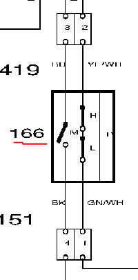

Wenn man die 2 inneren Kontakte verbindet und die 2 äusseren Kontakte am Kabelbaum anschließt, müsste es dann nicht funktionieren?? Ist doch dann ne Reihenschaltung?!. Oder hab ich einen Denkfehler?
Wenn ich der Beschreibung folge, dann ist "M" wohl ein Temperaturwächter, der lt. WIS den Betrieb der Anlage bis 0°C ermöglichen soll.
Den könnte man ja einfach unbelegt lassen und nur die Anschlüsse 1 und 2 benutzen, dort sind H und T ja wie du schon vermutetest in Reihe geschaltet.
Also nur gn/wh und y/wh benutzen.
Kann man etwas schlecht lesen. Smile.
Oder ich verbinde bk mit gn/wh, dann habe ich alle Funktionen abgedeckt. Grübel
Ich denke M steht für medium pressure ( d.h. mittlerer Druck)
soweit ich es überblicke wird bei den neueren Modellen der (oder die ?) Kühlerventilator(en erst bei ca. 15 Bar Druck eingeschaltet / zugeschaltet.
(vergl.)
http://www.swisclima.ch/de/druckschalter/g/3210/art/3472
Dadurch ist es möglich die Anlage auch bei niedrigeren Außentemperaturen zu betreiben.
Es handelt sich hier also (wenn man es so nennen will) um einen 3-stufigen Schalter,
der im 900 I eigentlich nicht nötig wäre.
Ich würde stattdessen den 2-stufigen Schalter verwenden, den patapaya hier vorgestellt hat.

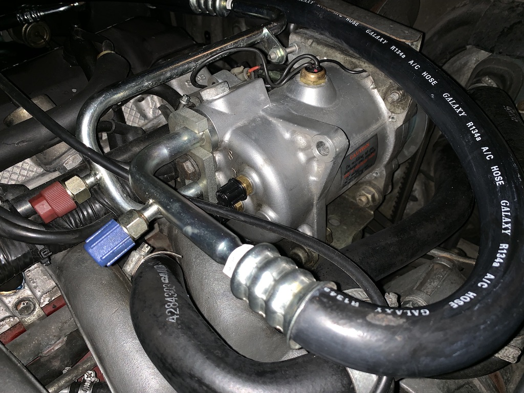

Ja, die sind vertauscht!
Bei der Lieferung waren schwarze Kappen auf beiden Anschlüssen:[ATTACH=full]166377[/ATTACH]
...und hab dann die beiden Adapter beim Anschrauben vertauscht asdf
So wie bei dir sollte es richtig sein:
Unten Hochdruck = rot -> Kondensator
Oben Niederdruck = blau -> Verdampfer
...und so ist es bei meinem nun auch:
[ATTACH=full]166378[/ATTACH]
Gut dass mir das noch aufgefallen ist - mag mir nicht vorstellen, wenn ich den Klimamenschen mit den Falschen Farben in die Irre geführt hätte... :eek:

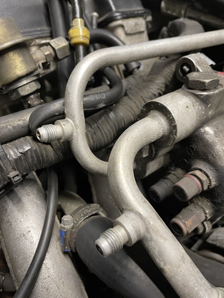

Was sind denn da die richtigen Adapter. Der Schlauch ist auch von Skandix, hatte da angefragt aber man konnte mir nicht weiterhelfen. Der Boschdienst von damals hatte keine Probleme beim Befüllen, er hatte anscheinend die richtigen Adapter da. Den gibt es aber leider nicht mehr und meine Werkstatt ist an den Anschlüssen gescheitert.IMG_1428.thumb.jpeg.19c3061a0ed70851f5cea11c48206988.jpeg
Ja am Schlauch sind die Anschlüsse, die man zu R12 Zeiten wohl verwendet hat (wenn ich's noch richtig in Erinnerung habe). Heutzutage werden üblicherweise andere Anschlüsse verwendet. Du kannst (übrigens auch bei Skandix) oder jedem anderen Teilehändler (online oder vor Ort) eigentlich sogenannte Retrofit Adapter kaufen. Die gibt es abgewinkelt und gerade. Ich habe die geraden ohne Winkel verwendet, da die mit Winkel wohl auch gern mal zu Undichtigkeiten neigen (siehe Foto). Du musst zur Installation (bei entleerter Anlage) einfach nur aus den jetzigen Anschlüssen die Ventile rauspopeln und dann den Adapter mit Ventil drinnen auf den bestehenden Anschluss raufschrauben. Dann wieder befüllen lassen und fertig.
Such mal nach R134a Retrofit-Adaptern, die kannst du dann montieren (lassen) und drauf lassen, so dass die Klimabude da immer einfach mit ihren Standardanschlüssen ran kann. Dann sollte daran auch optisch schon erkennbar sein, das die Anlage nicht mehr mit R12 befüllt ist.
Wobei mich aber wundert, dass eine zertifizierte Klimawerkstatt keine passenden Adapter vorrätig hat...
Das hat mich genauso gewundert, wie die Aussage von Skandix... Die haben die Dinger auf jeden Fall auch..
Stimmt, die Dinger gab es ja auch noch [emoji106]
