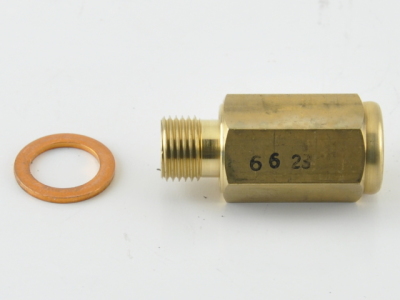

Ventil gibt es hier:
http://www.saab-parts.eu/-saab-4070835-Ventil-UEberdruck-Kompressor-Klimaanlage-900-1-9000_1
Zur Ursache des Überdrucks kann man nur Vermutungen anstellen: Überfüllung (mit Öl) kann man nach der problemlosen Laufzeit wohl ausschließen - also bleibt wohl nur eine Verstopfung oder defektes oder vereistes Expansionsventil?

Kann jemand sagen, ob dieses Ventil von saab-parts.eu ein sich selbst wieder schließendes Ventil ist ?

Hat denn jemand schon Erfahrung mit dem Ventil von saabparts und könnte meine Frage nach der Funktionsweise beantworten ?
Weil ich an meiner Klimaanlage gerade gearbeitet habe, habe ich auch rumgelesen, und ich meine, dabei irgendwo gelesen zu haben, dass dieses Ventil nur einmal funktioniert und ersetzt werden muss, wenn es ausgelöst hat. Da saab-parts.eu das als "Saab-original-neu" anbietet, gehe ich davon aus, dass es sich um so eins handelt - ob es überhaupt rückstellende dafür gibt, weiß ich nicht.
Wenn du näheres wissen willst, müsste ich nochmal suchen, ob ich die Quelle noch wiederfinde...
Es gibt rückstellende und nicht rückstellende. An der Seiko-Seiki von Saab ist original ein nicht rückstellendes verbaut. Einmal ausgelöst = € 80.- weg. Das Gewinde des originalen ist nach meiner Erfahrung ein anderes als bei denen für € 3.- aus China. Deswegen der Gedanke, einen Adapter zu basteln.

Hast du das Ventil verwendet ? passt es ggf. in den Seiko Seiki SS170 PSS Kompressor ?
Das originale Überdruckventil an meinem Kompressor ist messingfarbig und hat eine andere andere Form als das bei saabparts angebotene.

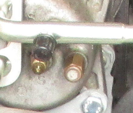

Das auf dem Bild ist wohl das originale Ventil ( sieht aber doch anders aus als bei saabparts)

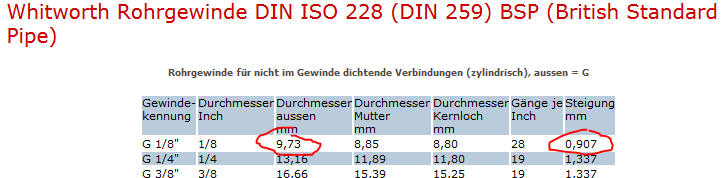

Das originale Ventil hat ein Gewinde mit Außendurchmesser 9,6 mm, Steigung 0,9.
Deswegen noch einmal meine Frage:
Gibt es jemanden hier im Forum, der in letzter Zeit ein neues, passendes Überdruckventil für den Seiko Seiki SS170 PSS Kompressor in den Händen hatte?
