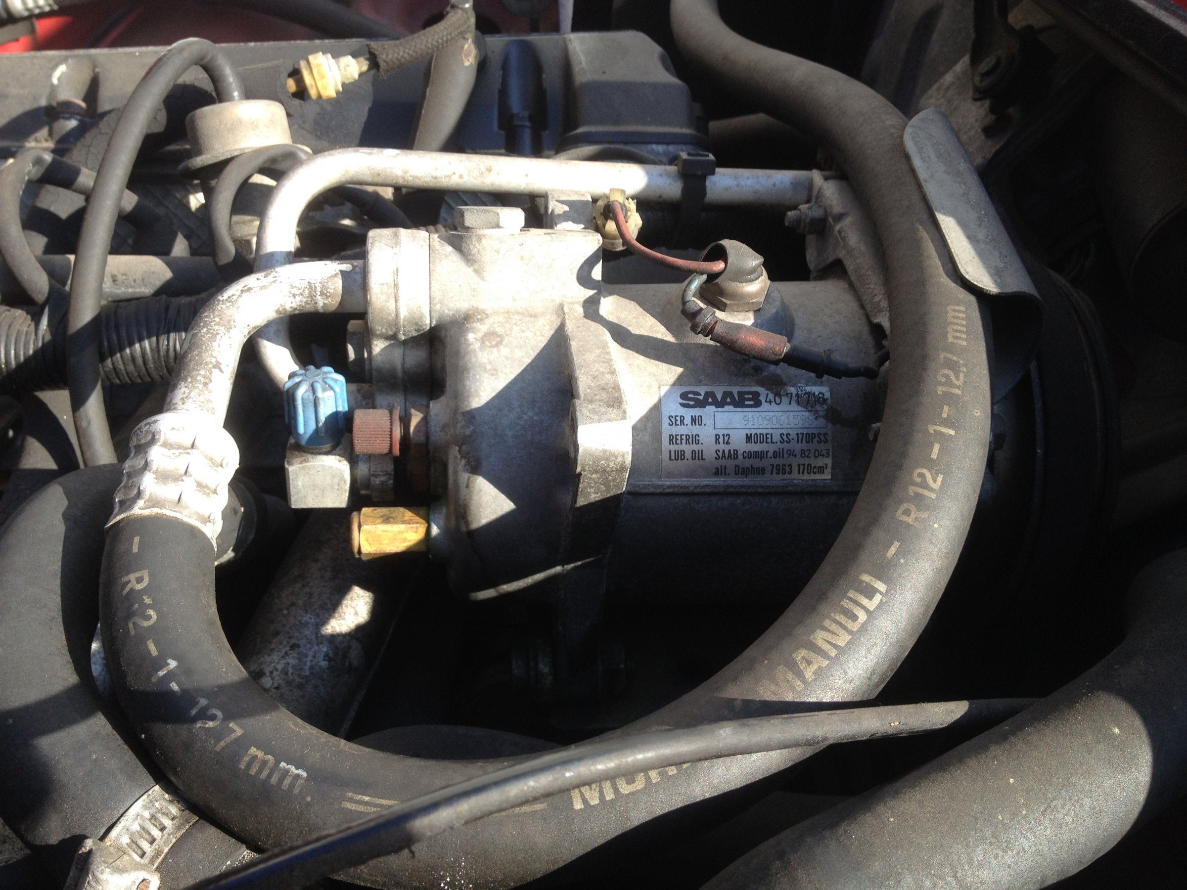

Ich bin am Überlegen, den von Kuchen erwähnten Schalter als zusätzlich Sicherheit einzubauen. Allerdings ist die Fracht doch recht teuer und, man sollte prüfen, ob Hoch- und Niederdruckanschluß unterschiedliche Durchmesser haben. Wenn dies der Fall ist wäre die Bestellnummer Part # 119-9905
Könnte auch noch ein Platzproblem geben.

klimaanlage.thumb.JPG.81ac69056bc9cb3bcb3d053afc65c8fc.JPG berduckschalter.thumb.JPG.e30dc79000ce3ed16309e56517cdfa90.JPG Das Platzproblem erscheint mir realistisch.
Aber so ein Teil sollte es doch auch für die Montage am Trockner geben. ( so ähnlich wie der von patapaya bei #33 erwähnte 2Stufige Schalter im 900 II.)

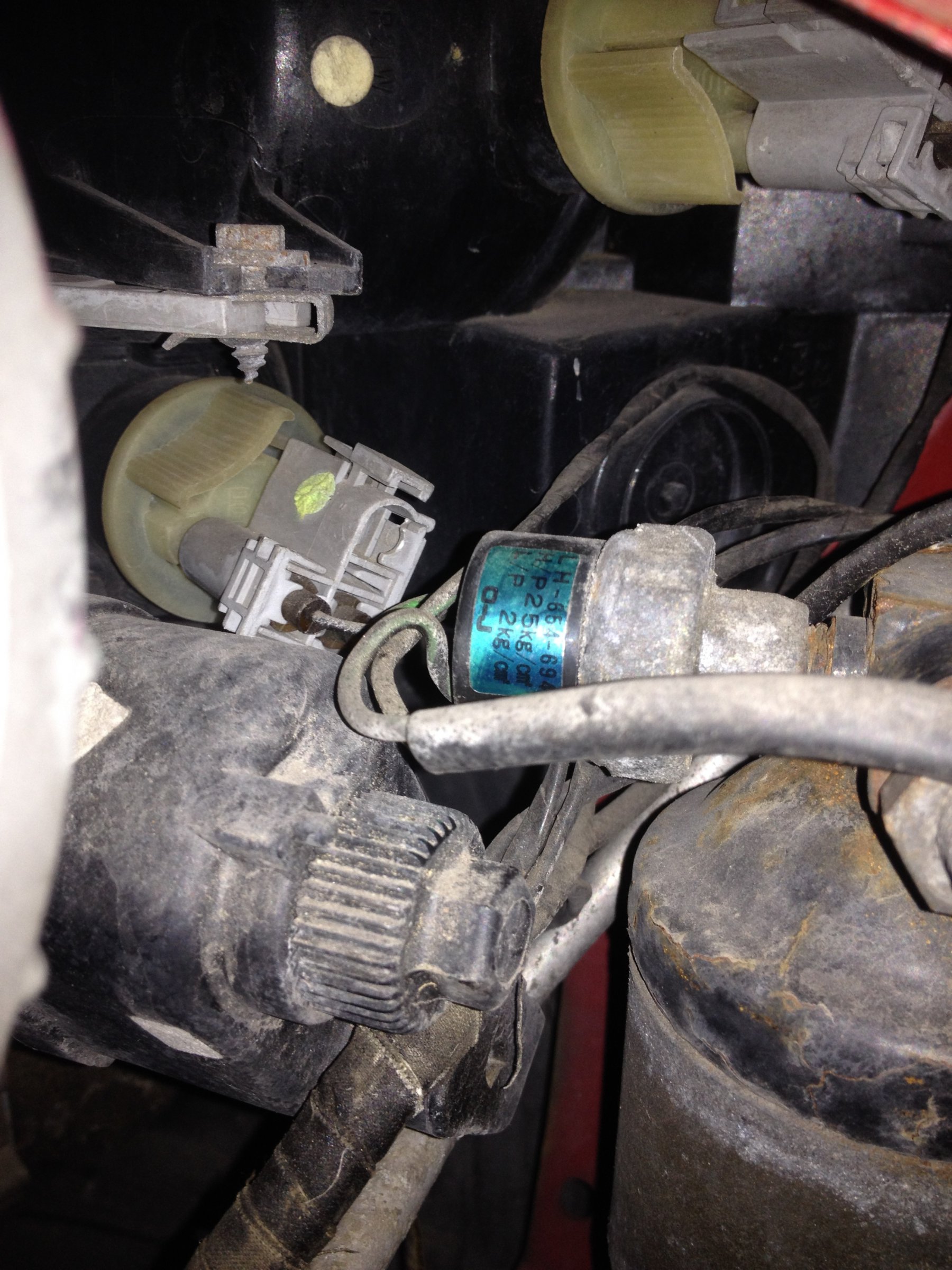

Ich habe mal meinen Druckschalter am Trockner fotografiert.
Hier sind 2 Druckwerte H/P 25 KG/ qcm und L/P 2Kg/ qcm angegeben.
Könnte das evtl. sogar ein sog. 2-stufiger Schalter sein ?
Bearbeitet von klausbenz
Könnte sein: H/P=High Pressure, L/P=Low Pressure.
Bearbeitet von helmut-online
Sieht ganz so aus...

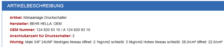

Hab gerade mal für den an meinem 901 verbauten Delphi TSP 0435032 nachgesehen, dort aber auf die Schnelle keine Druckwerte gefunden.
Aber bei dem als Äquivalent angeführten Hella werden auch zwei Stufen angeführt:
https://www.ebay.de/itm/Mercedes-Coupe-C123-190-W201-BEHR-HELLA-Druckschalter-Klimaanlage-Sensor-1972-/231627948511?_trksid=p2385738.m4383.l4275.c10
Allerdings verwirren mich da die Angaben zu Öffnung/Schließung:
Das müsste doch genau andersherum sein...?!
Bearbeitet von patapaya

mit schließen und öffnen ist wohl der Stromkreis gemeint, der den Kompressor am Laufen hält.
(oder mache ich einen Denkfehler?)
Deswegen kann ein solcher Schalter natürlich auch kein marodes Überdruckventil kompensieren, sondern nur die Anlage schützen.
Eben - "schließt bei 28 bar" und "öffnet bei 22 bar" bedeutet für mich, dass der Kontakt unterhalb 22 bar geschlossen ist - die Anlage also bei höherem Druck abgeschaltet wird, bis sie bei 28 bar wieder einschaltet... :eek: Aber ich denke, da hat sich nur einer komisch ausgedrückt - oder ich habe einen Denkfehler...!? :redface:
Ich denke wir haben es beide kapiert, aber du hast natürlich recht!
Bei 28 bar wird der Stromkreis unterbrochen ( d.h dem Strom wird die Tür geschlossen:smile:)Der Kompressor geht aus.
Sinkt der Druck wieder unter 22 bar wird der Stromkreis wieder (sch....:mad:) verbunden
(d.h. die Tür geöffnet:tongue:) .Der Kompressor geht an.
