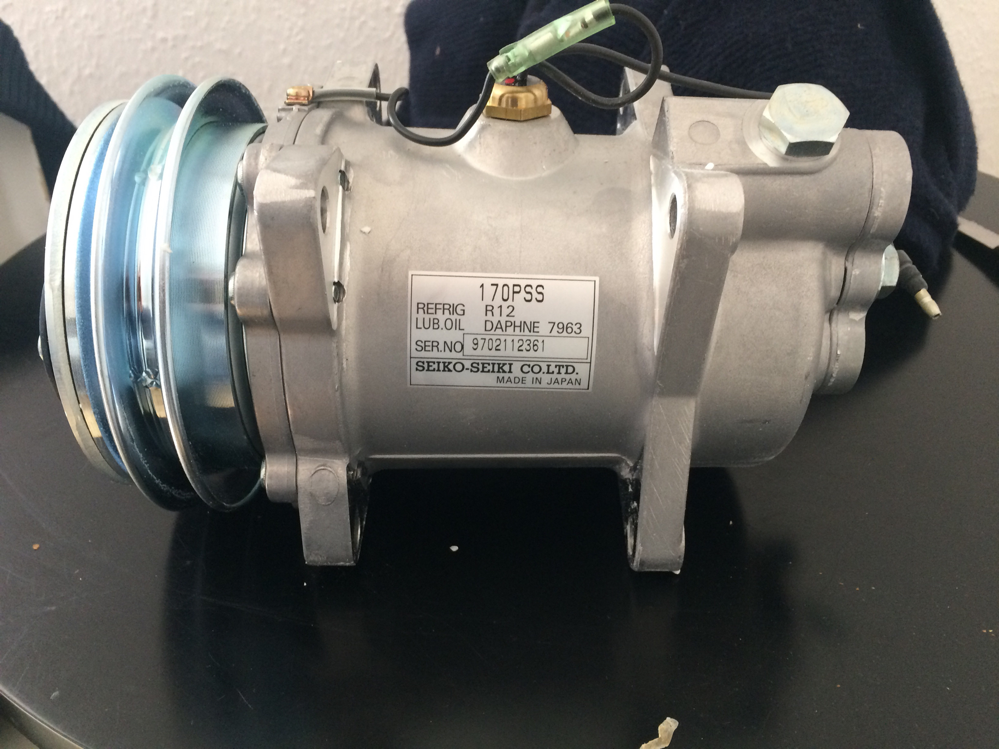

Der Kompressor ist nicht überholt sondern ein Neuteil (geliefert in original Verpackung vom Hersteller). Welches Ventil da verbaut ist, entzieht sich leider meiner Kenntnis. Denke aber, dass es das originale sein wird - also das was jeder andere hier auch verbaut hat. Wie gesagt: Bei der nächsten Befüllung kommt mir auch kuchens Lösung ins Haus! Hätte ich das mal vorher bedacht / gewusst :rolleyes:
Nochmal Glückwunsch! Ich war bis jetzt davon ausgegangen, dass es neue Kompressoren nicht mehr gibt.
(ist das tatsächlich ein Seiko/Seiki SS 170PSS ?)
Nochmal danke :biggrin:
Ich denke, du hast Recht. Die gibt es nicht mehr neu. Ich habe nach meiner Recherche vor 3 Jahren zumindest keinen Anbieter gefunden. War ein Glücksgriff über Ebay (USA). Mit Sicherheit NOS und laut Typenschild der richtige Kompressor...
Bearbeitet von JanH123
Super! pass gut darauf auf!
( aber ich seh unser Ventil nicht auf dem Bild, hat der keins ?:tongue:)

Ich werde ihn hegen und pflegen :smile: Ich will hier nicht den Thread schreddern, aber um auf deine Frage zurückzukommen: Der Vorgänger liegt in der Garage und hat eine defekte Kupplung. Wie so viele :frown:
Ventil noch drin ? (im alten Kompressor)
Wenn ja, dann weißt du was tun ist...?:confused:
( Mit etwas Kühlmittel auffüllen, Manometer dran und dann auf den Campingkocher):cool:

Gut das du es sagst! Das hat mich auch gerade stutzig gemacht. Weder der neue, noch der alte haben überhaupt einen dafür vorgesehenen Anschluss. Am alten Kompressor ist also auch kein Ventil :confused: War das irgendwann mal irgendwo anders verbaut?

Klingt doch spannend. Gibt es denn ein Foto vom eingebauten Kompressor?
Das würde auch noch zum Thema passen !
Ich mache nachher mal Fotos von dem alten und dem neuen Kompressor. Aktuell sieht es so aus, als wäre die Klima bisher immer ohne Überdruckventil gelaufen. Ich schaue nachher noch mal am alten Kühler. Ist halt die Frage, was ich jetzt mache. Dank des defekten expansionsventils habe ich schon 3x befühlt in diesem Jahr [emoji849]. Hatte gehofft, dass die Füllung jetzt ein wenig länger drin bleiben kann..
