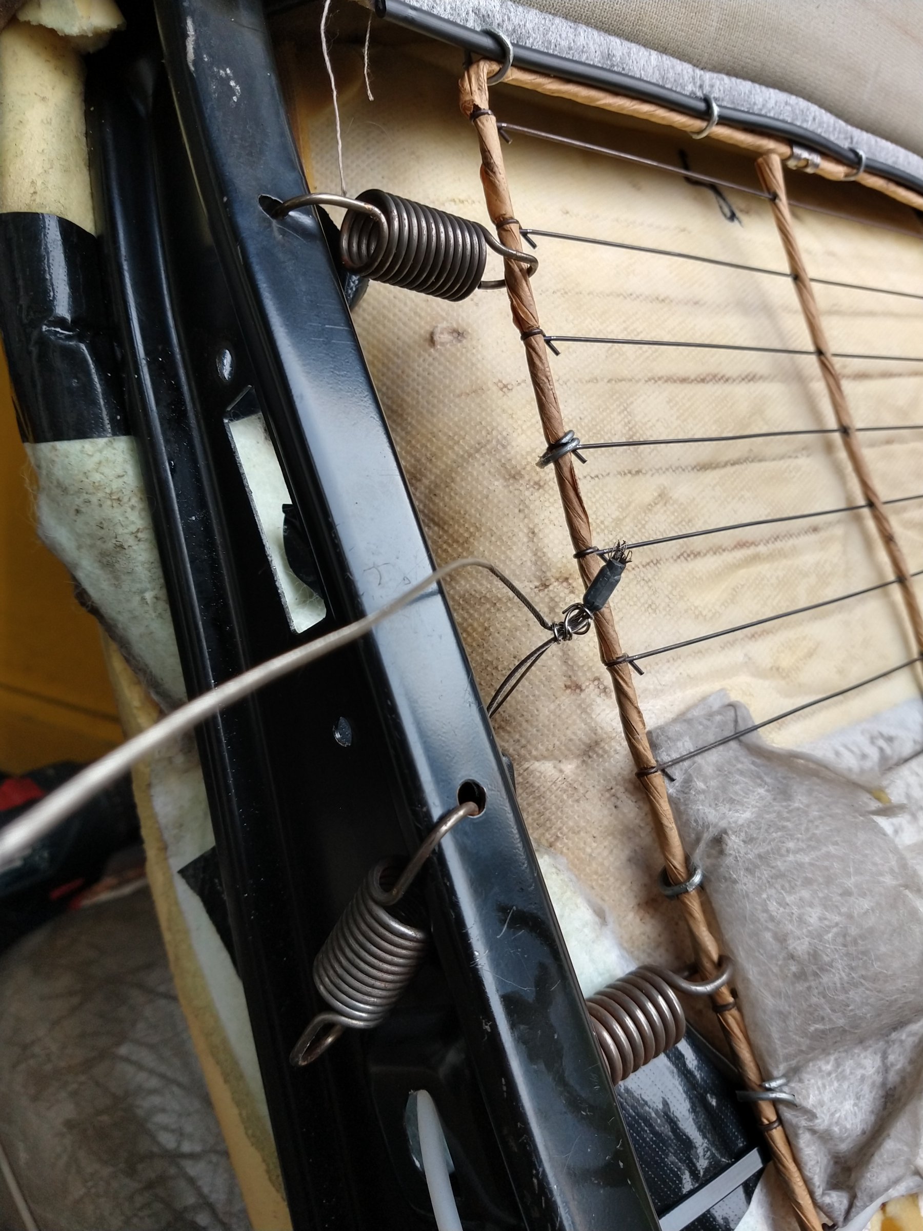

Der werte Vorbesitzer hatte bereits den Z-Haken des Seilzuges am oberen Lehnenhebel durch eine Befestigung mit Büroklammern geflickt. Flemming und ich haben dann 0.8mm (?) starken Edelstahldraht in die vorhandene Seilzughülle eingezogen und mit dem Hebel am Sitzschloss und der Büroklammernkonstruktion verzwirbelt :-)

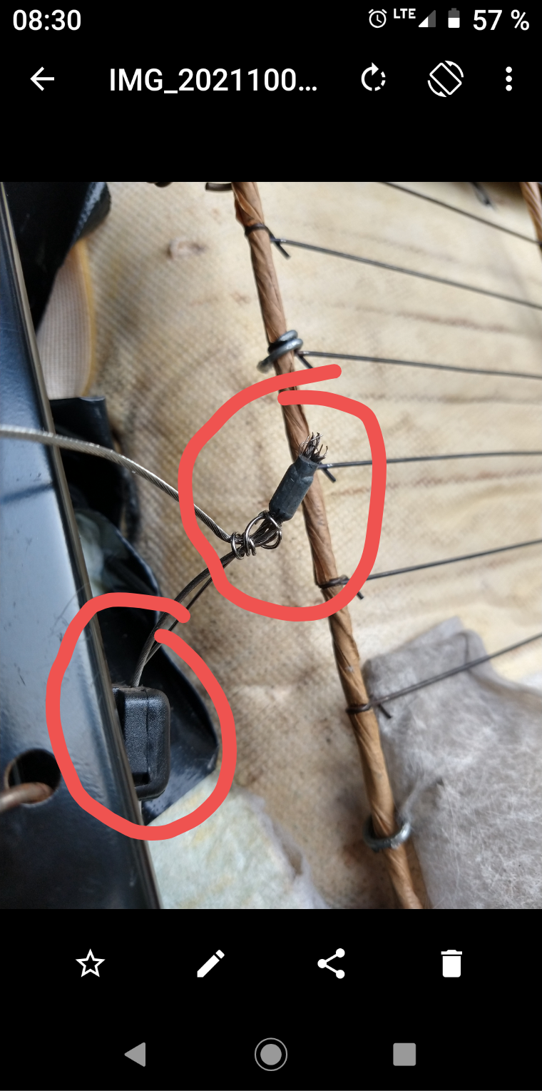

Ich nehm mal einen Ausschnitt von einem Bild vom saabclub.nl
Die rot markierte Stelle ist die, wo das Seil am oder im Hebel bricht. Genaugenommen nicht das Seil sondern dieser angespritzte Z-förmige Haken. Jetzt ein Stück Draht, Büroklammer dürfte reichen, etwas Schweißdraht wohl besser halten an der grün markierten Stellen zwischen den beiden Zügen durchfädeln und durch das Loch im Hebel. Der Knubbel am Seil sitzt noch so fest, dass er beide Seile zusammen hält. In diese Schleife habe ich dann das neue "Seil" mit eingehängt. Da das eine ausgefädelte Seil jetzt lose hängt habe ich dann das Ende vom neuen um alle drei drum geschlungen, damit das nicht aus der Schlaufe kippen kann.
Kommt man von der Vorderseite nach dem Hochkrempeln der Lehne dran. Ach ja, die Plastikverkleidung vom Hebel muss vorher weg. Saab sagt mit Schraubendrehen von außen mit Beschädigung. Das Teil hat 4 Plastikrasten, die ins Sitzgestell einhaken :mad:. Müsste man mal schauen ob das mit einem passend gebogenen dickeren Draht durch den Schlitz besser geht. Bei dem Exemplar hier war es nicht mehr viel kaputt zu machen.

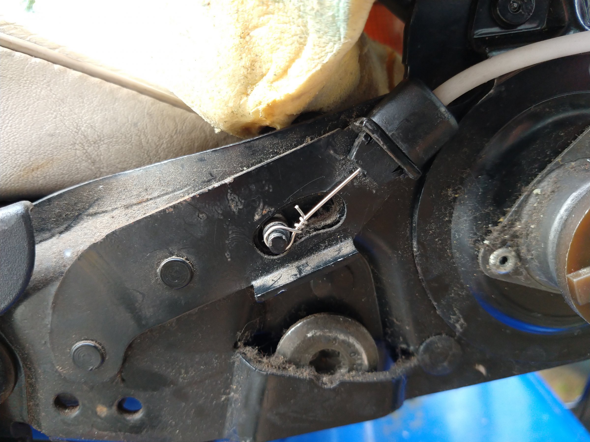

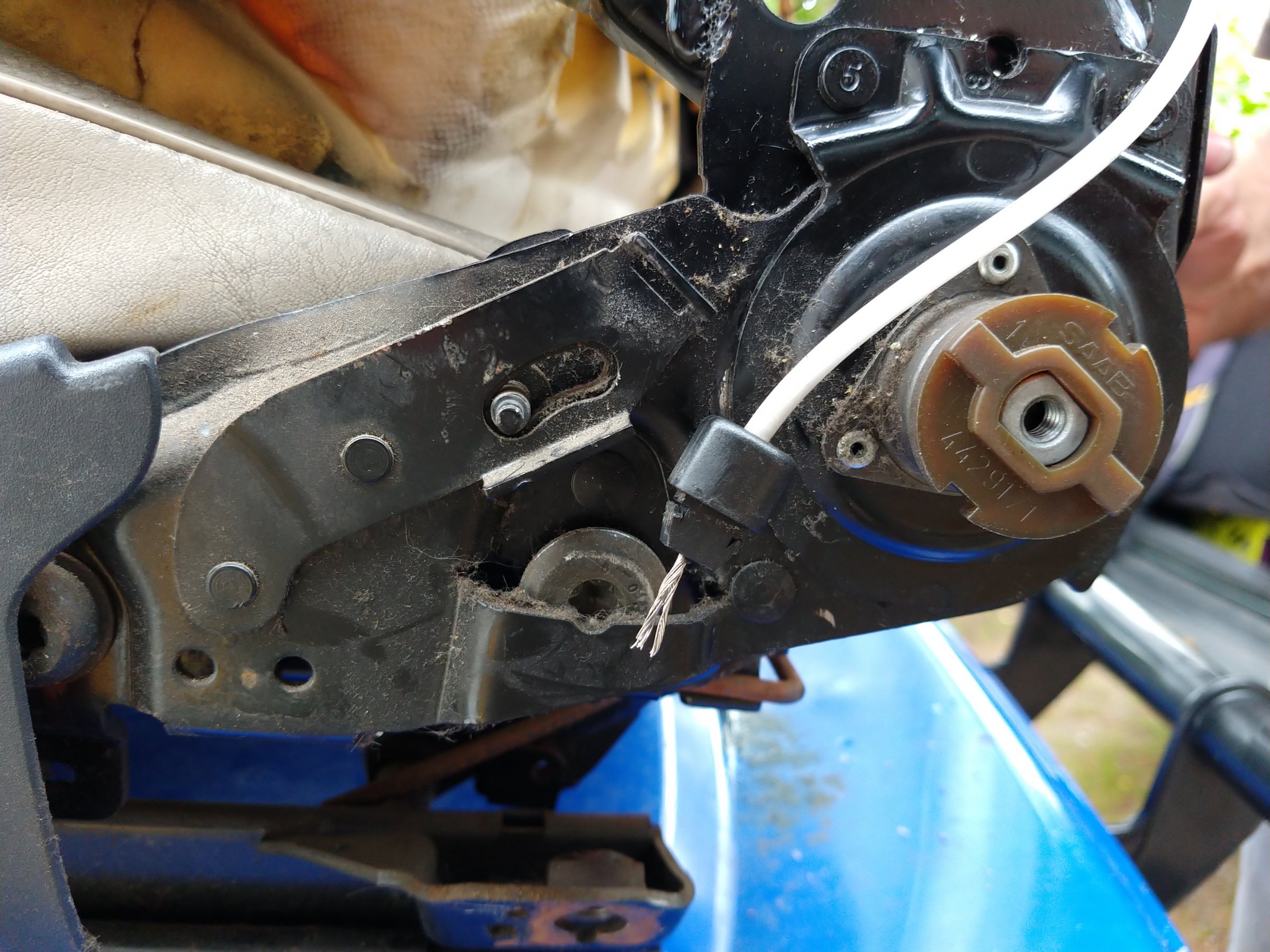

...die Büroklammerteile habe ich nun entfernt und stattdessen wieder etwas von dem Edelstahldraht genommen und versucht die beiden Enden weiter oben am Hebel (nicht im Bild) zu befestigen. Die Zugabstützung ist recht filigran und hält nicht gut in der dafür vorgesehenen Position. Für den Tüv könnte es gerade mal so reichen, aber toll ist diese Bastelarbeit nicht. Die Drahtkonstruktion längt sich halt und durch Umlenkung und Reibung gibt es zusätzlich Verzögerungs- und Dehnungsmomente, was dazu führt, daß die Arretierung erst im wirklich letzten Moment freigegeben wird. Ich habe mich dafür entschieden die unschöne und stark lädierte Platikführung des Bedienhebels zunächst einfach wegzulassen. Vielleicht gelingt es mir, die beiden Drähte irgendwie mit einer Schraube oder Klemmvorrichtung sicher am Hebel zu befestigen (Vorschlag von Flemming) und auch die Zugabstützung besser zu fixieren. Da das Leder eh stark verschlissen ist, könnte auch eine neue Garnitur, mit hoffentlich funktionierender Entriegelung für Abhilfe sorgen.
...der kleine schwarze Kasten aus Kunststoff wird in das Blechteil mit dem Bedienhebel mit zwei kleinen zarten Kunstoffnasen eingehakt. Bei starkem Zug entsteht die Tendenz zum Raushebeln aus der dafür vorgesehenen Position...
