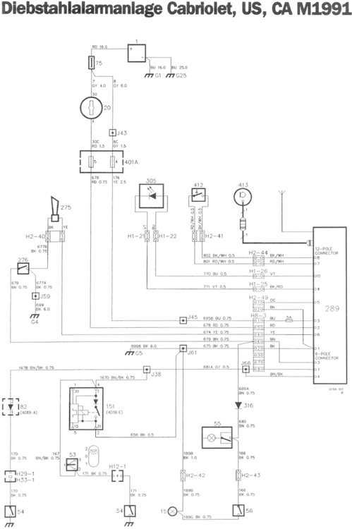

Und zwar bin ich auf der Suche nach dem Schaltplan für ein US 900 Cabrio MY1991 für die Dienstahlwarnanlage. Online ist das Manual aus diversen Quellen für MY91-92 leider nicht vollständig. Vielleicht hat das jemand zufällig?
Ich bin gerade dabei die Basteleien aus meinem Cabrio zu entfernen (kurzgeschlossene Kraftstoffpumpe, fehlende Dienstahlwarnalage, Airbagleuchte) und würde geren wissen, welche Kabel zu der Diebstahlwarnanlage gehören. Unter dem Rücksitz ist auch noch ein anderer 6-poliger SAAB-Stecker der wahrscheinlich nicht zur Diebstahlwarnanlage gehört. Aber ich würde es gerne prüfen.
Danke Euch schonmal!
