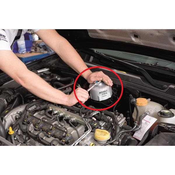

Nein, Dieselfilter befindet sich unter der Motorhaube Richtung Fahrkabine wie auf dem Bild in rotem Kreis. :smile:
Dann werde ich diesen mal tauschen.
Ich meine gesehen zu haben, das der unter dem auto hinten Links am Tank sitzt.
das ist bei Bauj 2007 richtig
