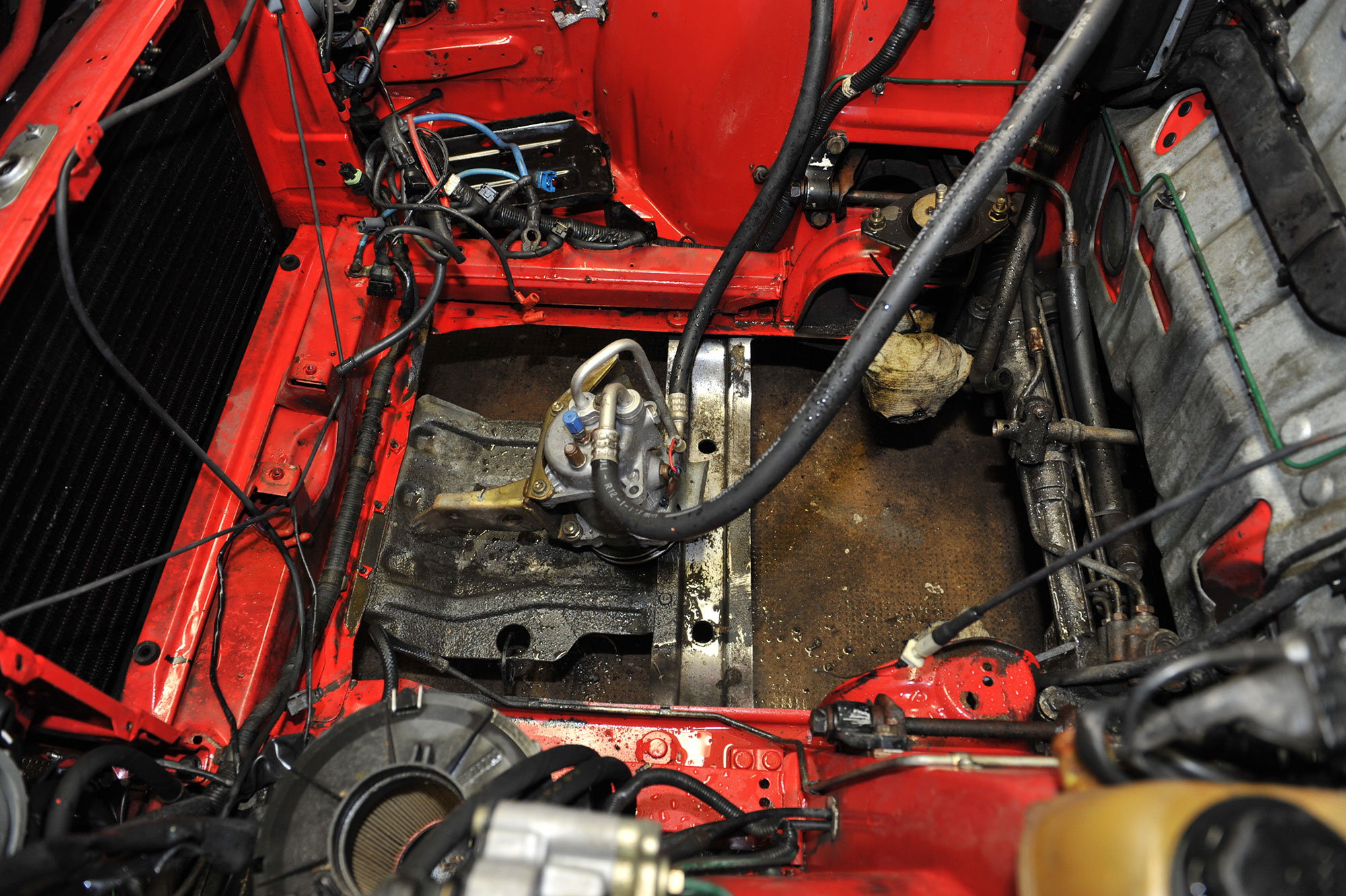

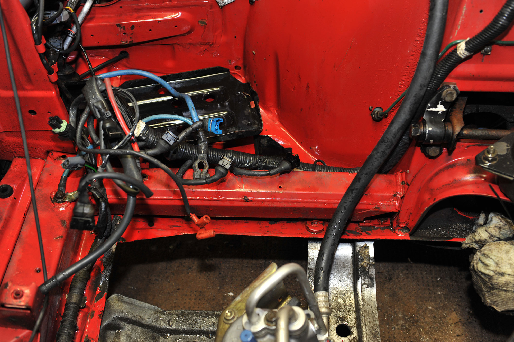

Zunächst dachte ich daran, das Auto von einem Saab-versierten Fachmann zusammenbauen zu lassen. Das stellte sich aber leider aus Budget-Gründen als unrealistisch heraus. Aber: In der Garage ist ja noch ein freier Platz. Einiges kann ich selbst erledigen, die »großen Gewerke« erledigen dann die Fachleute. Und das alles ohne Zeitdruck. Hört sich doch gut an...

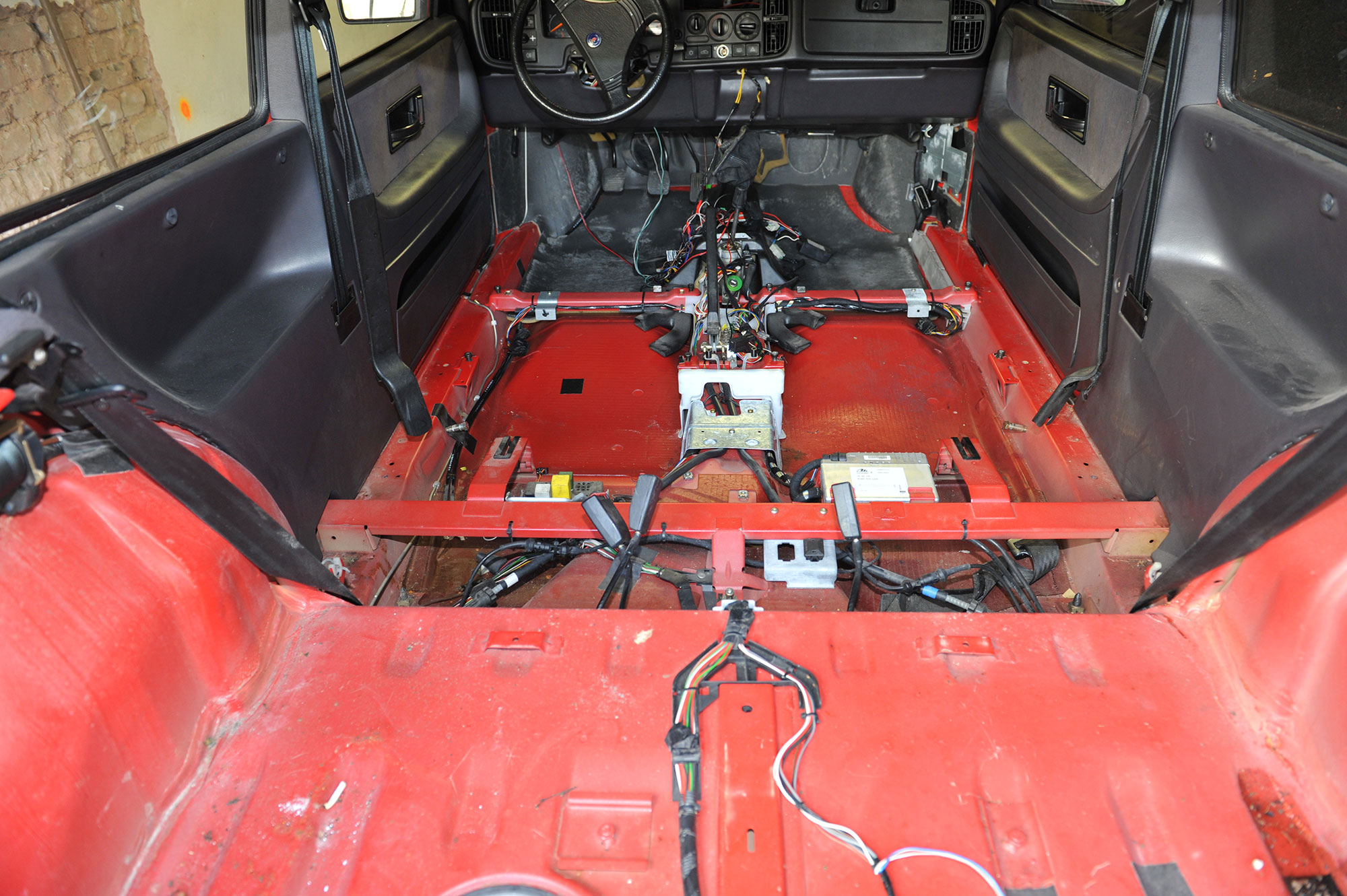

Also folgte erst einmal eine genauere Inaugenscheinnahme (Phantastisch, diese deutsche Sprache!:biggrin:) des Ist-Zustandes.
Sieht gut aus.
Wie ist es um die Wellentunnen bestellt?

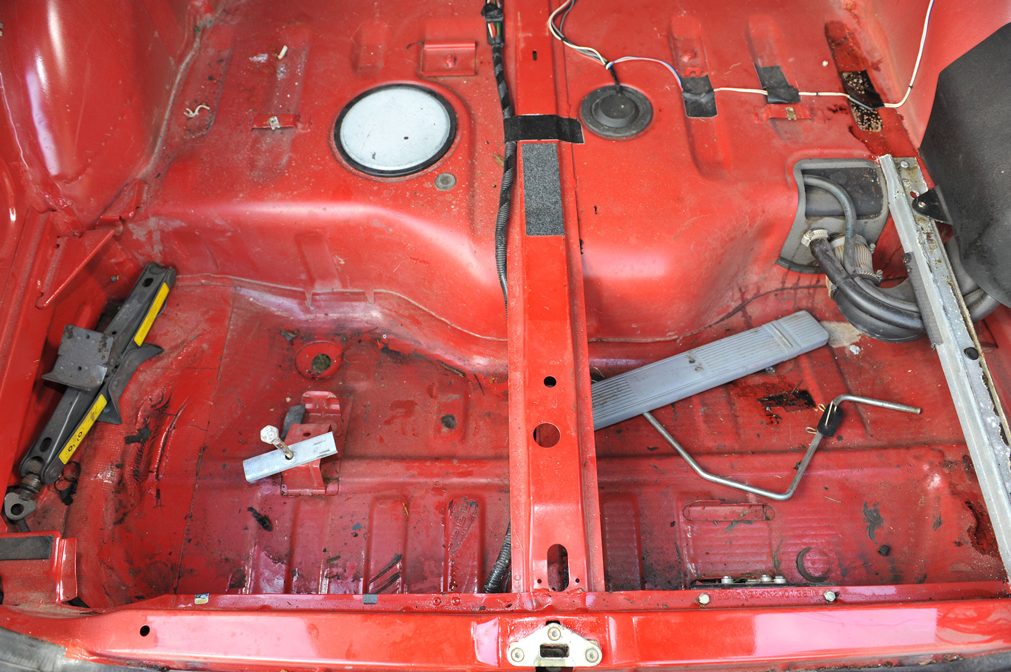

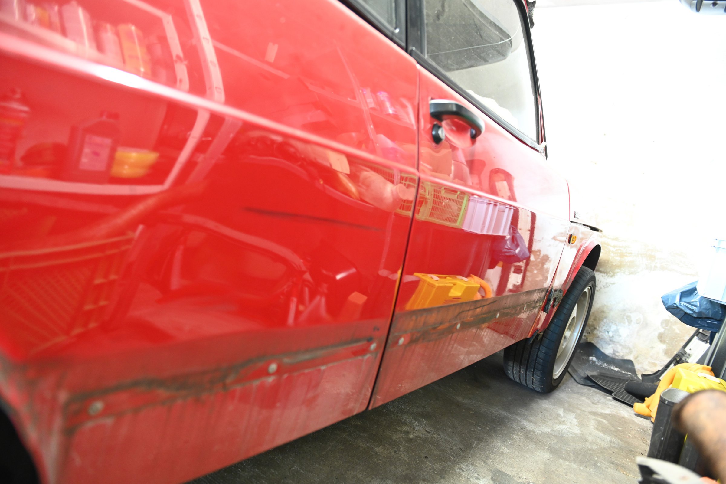

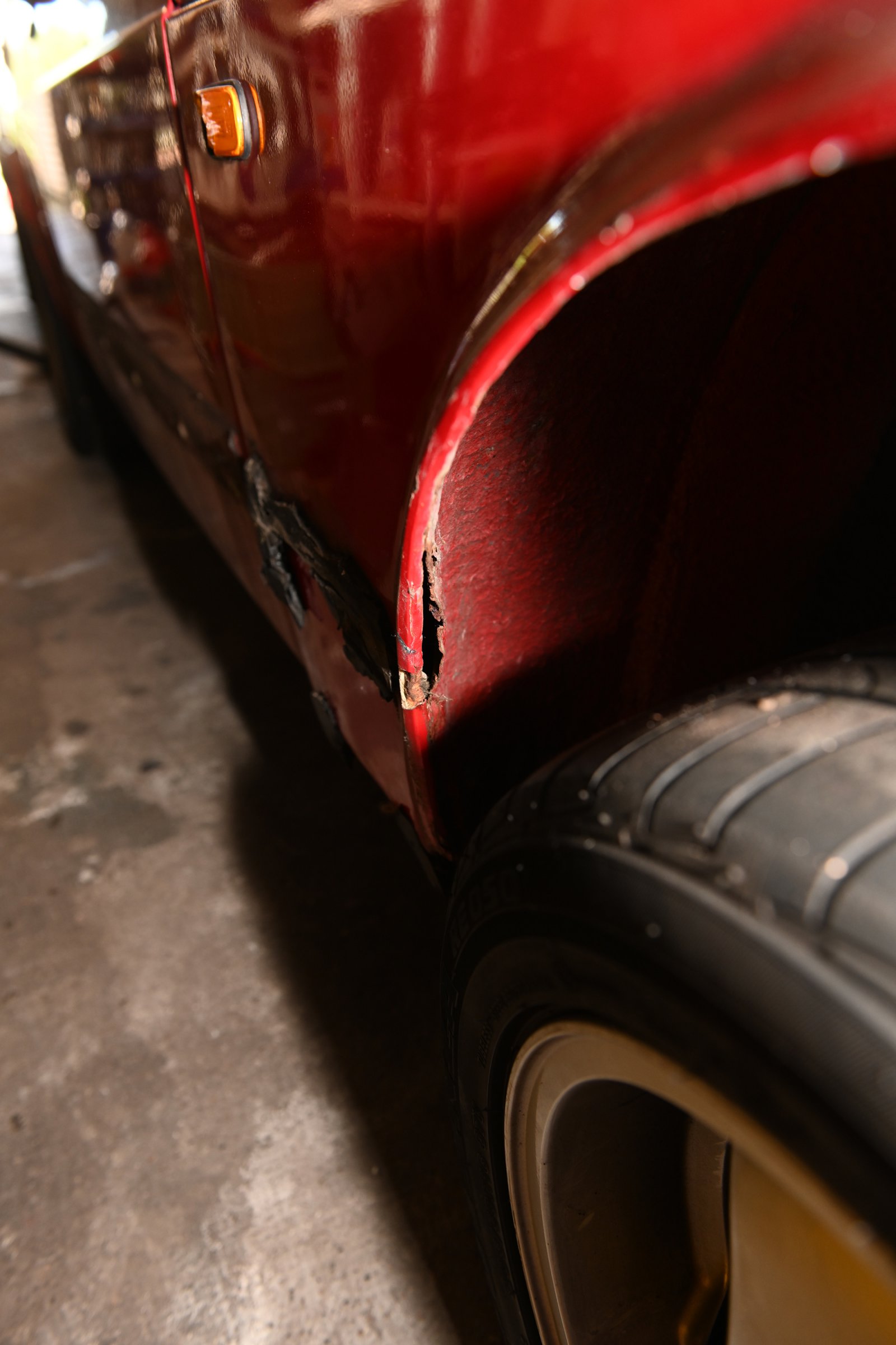

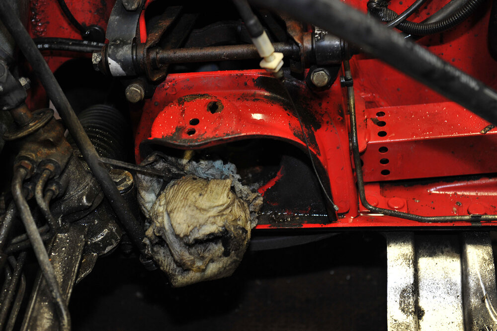

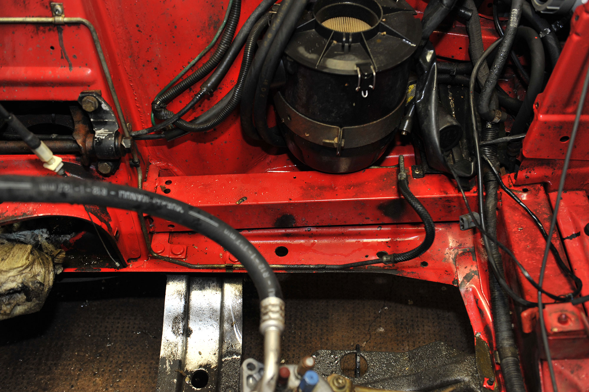

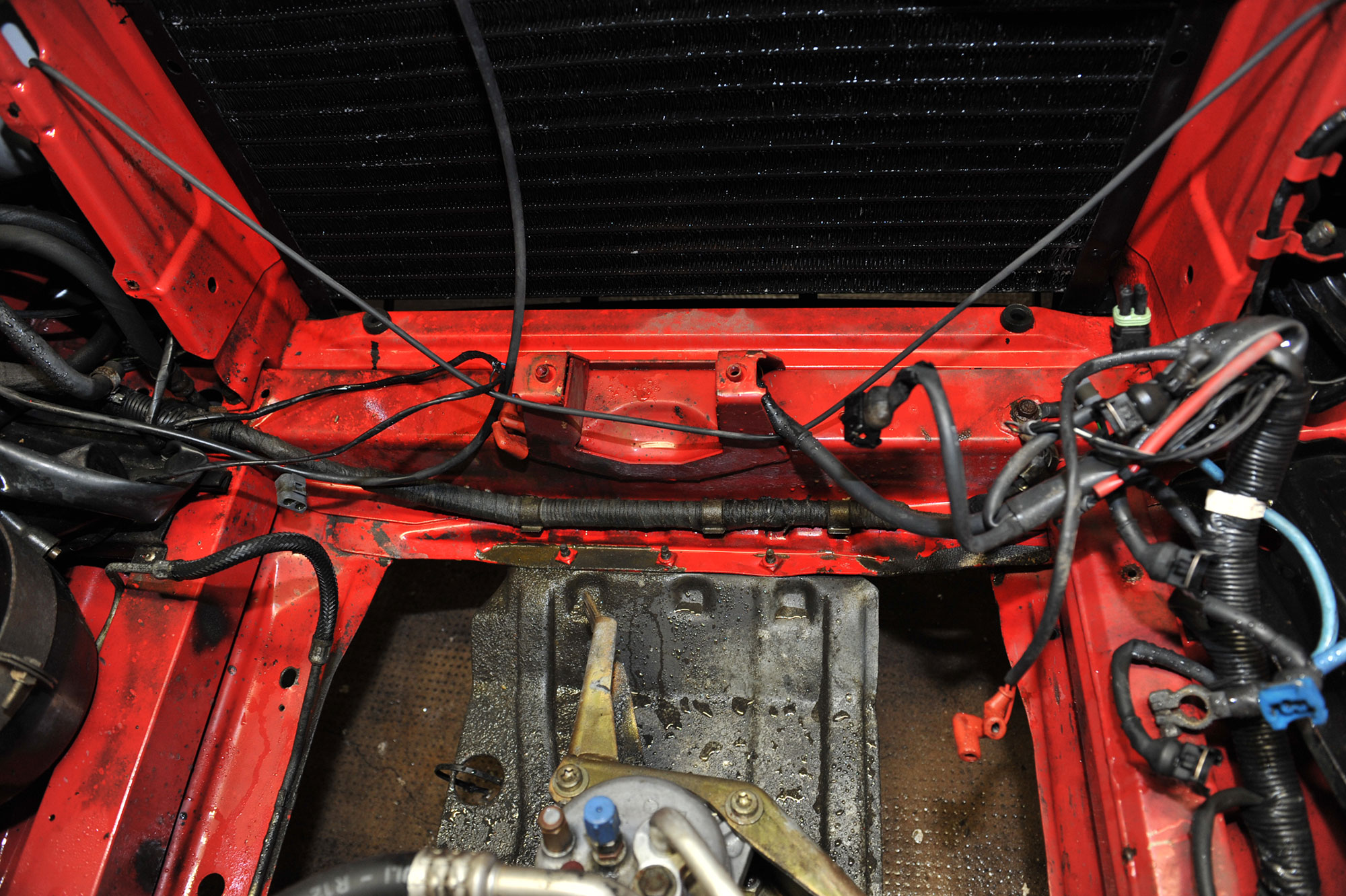

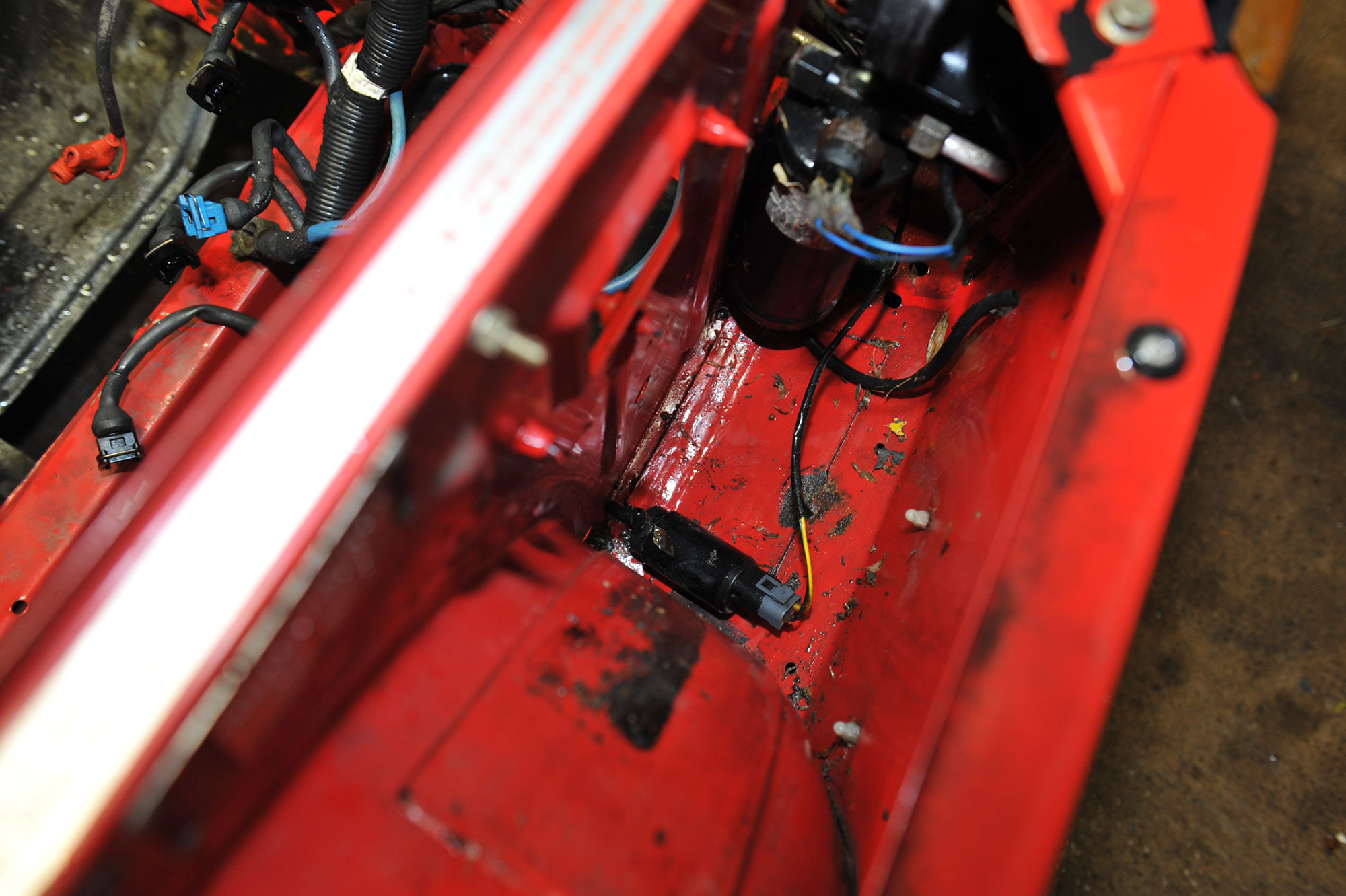

Ich fand ein Mause-Nest, da wo sich eigentlich der Behälter der Scheiben-Waschanlage befinden sollte. Die Maus benutzte die Dämmung der Motorhaube als Nest-Material. Aber ich fand keinen Rost. Ausser am rechten vorderen Radlauf, der einen schlecht reparierten Unfallschaden aufwies.
Sieht gut aus.
Wellentunnel wurden penibel gereinigt und sind rostfrei.

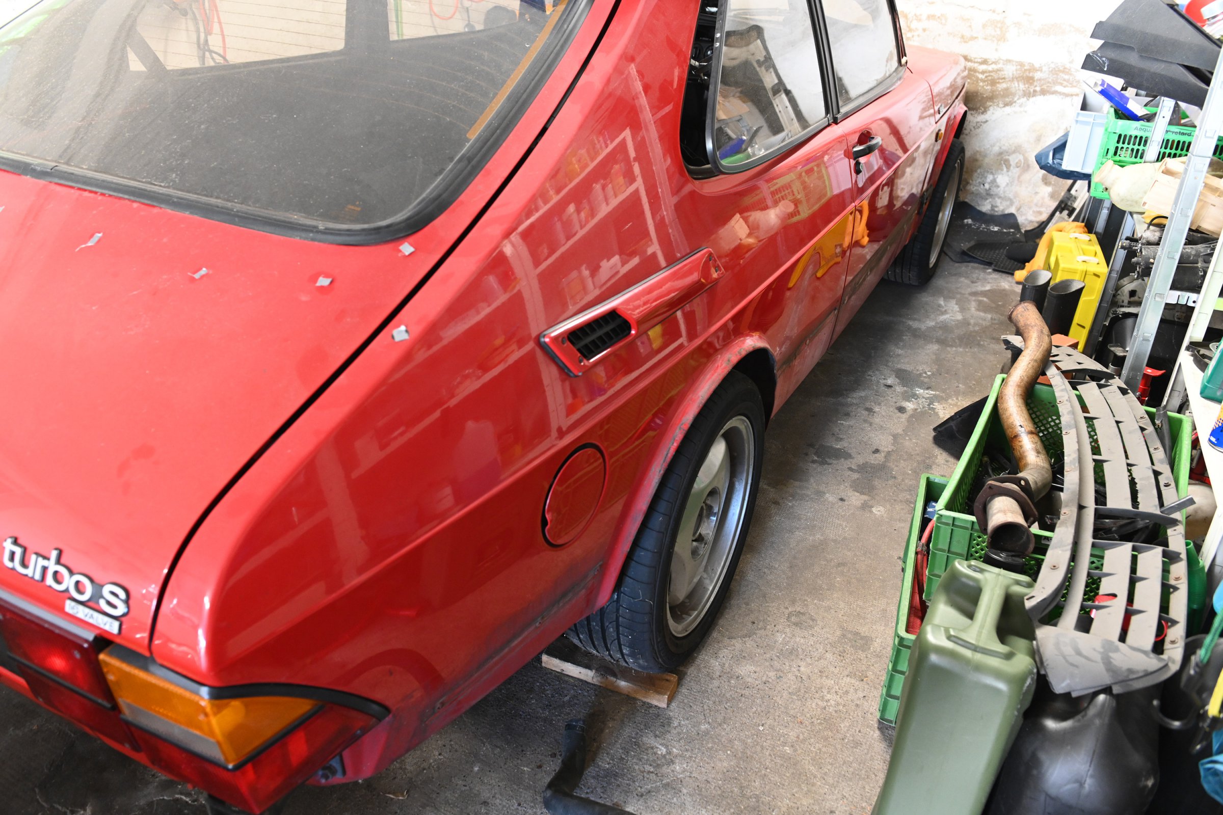

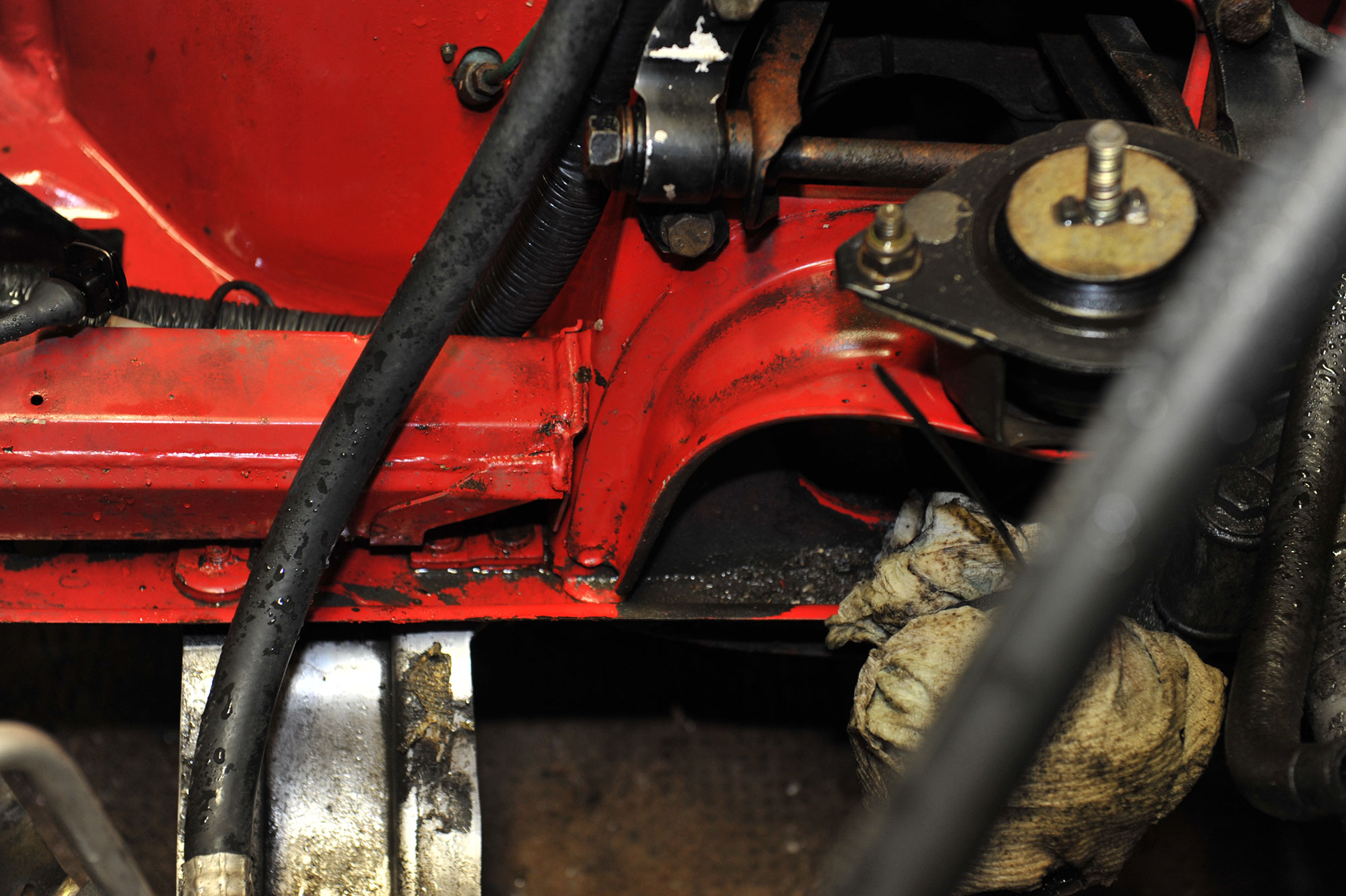

Dann ist da noch der Streif-Schaden, ebenfalls auf der rechten Seite. Man sieht den leider nur recht schlecht auf den Fotos, aber er lässt sich, wie schon an anderer Stelle bemerkt, wahrscheinlich durch herausziehen beheben.
Schön, dann passt doch Alles.
Viel Spass beim Zusammenstecken!
Die ca. 1000-1200 EUR für die Instandsetzung der rechten Seite würde ich mit einrechnen, um ein gutes Gesamtergebnis zu bekommen.

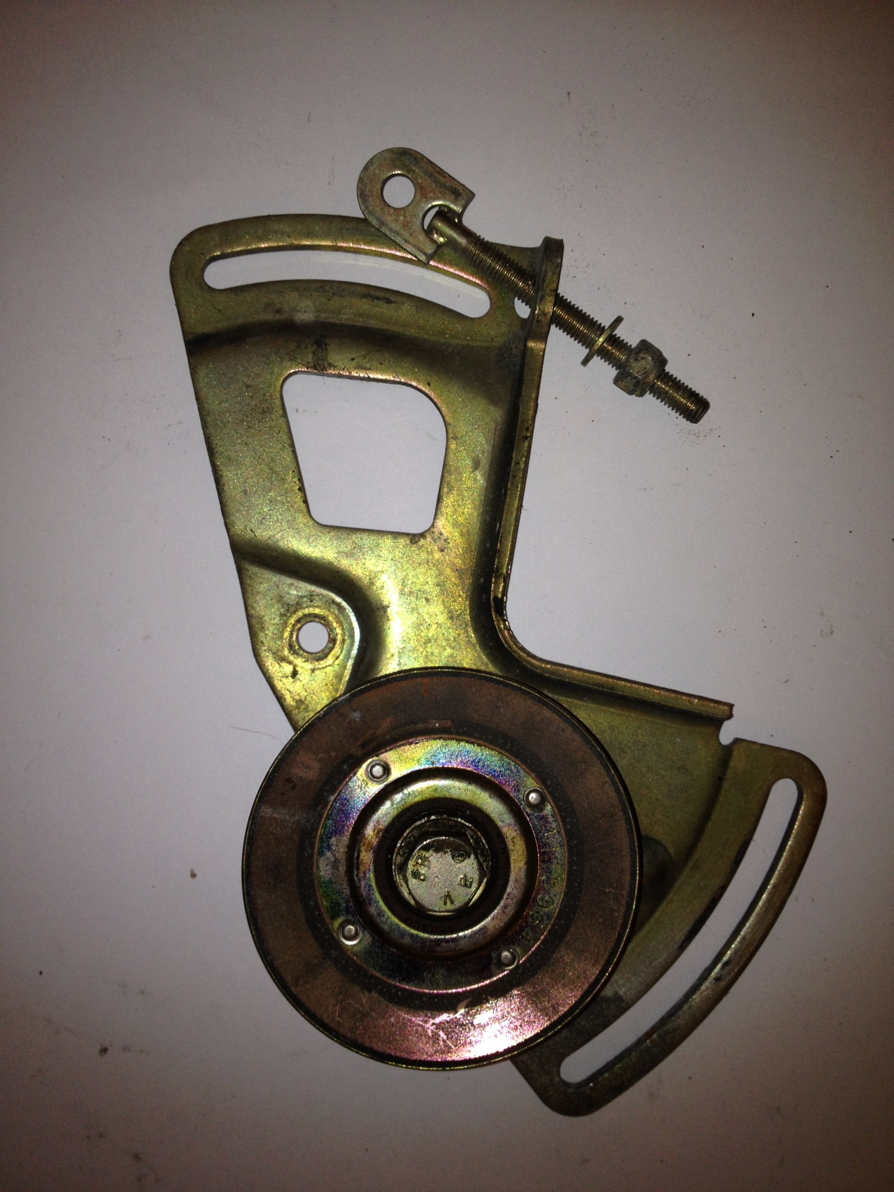

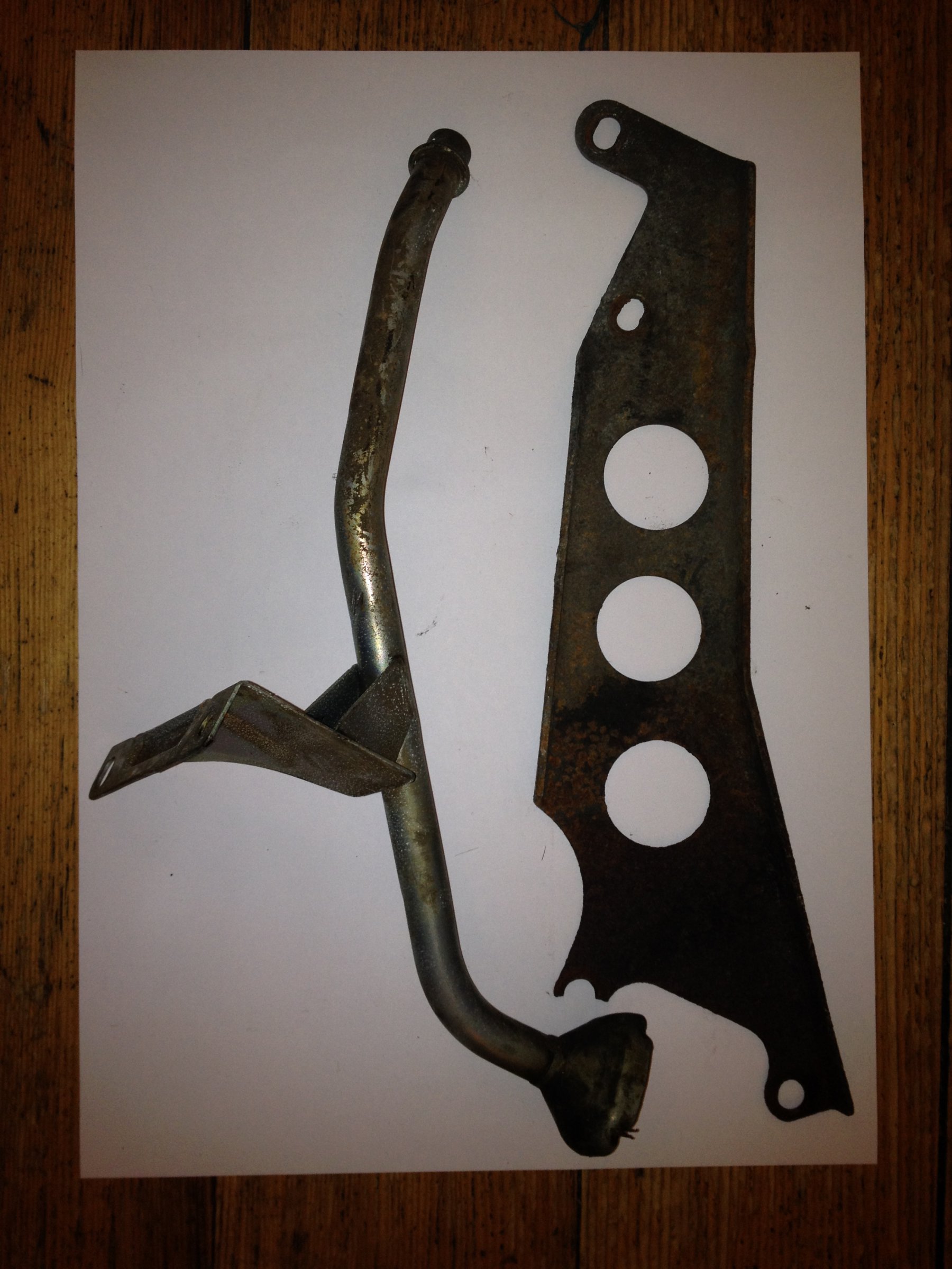

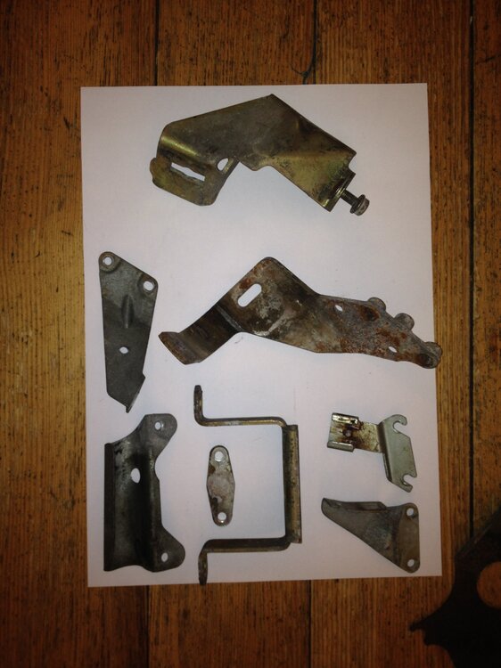

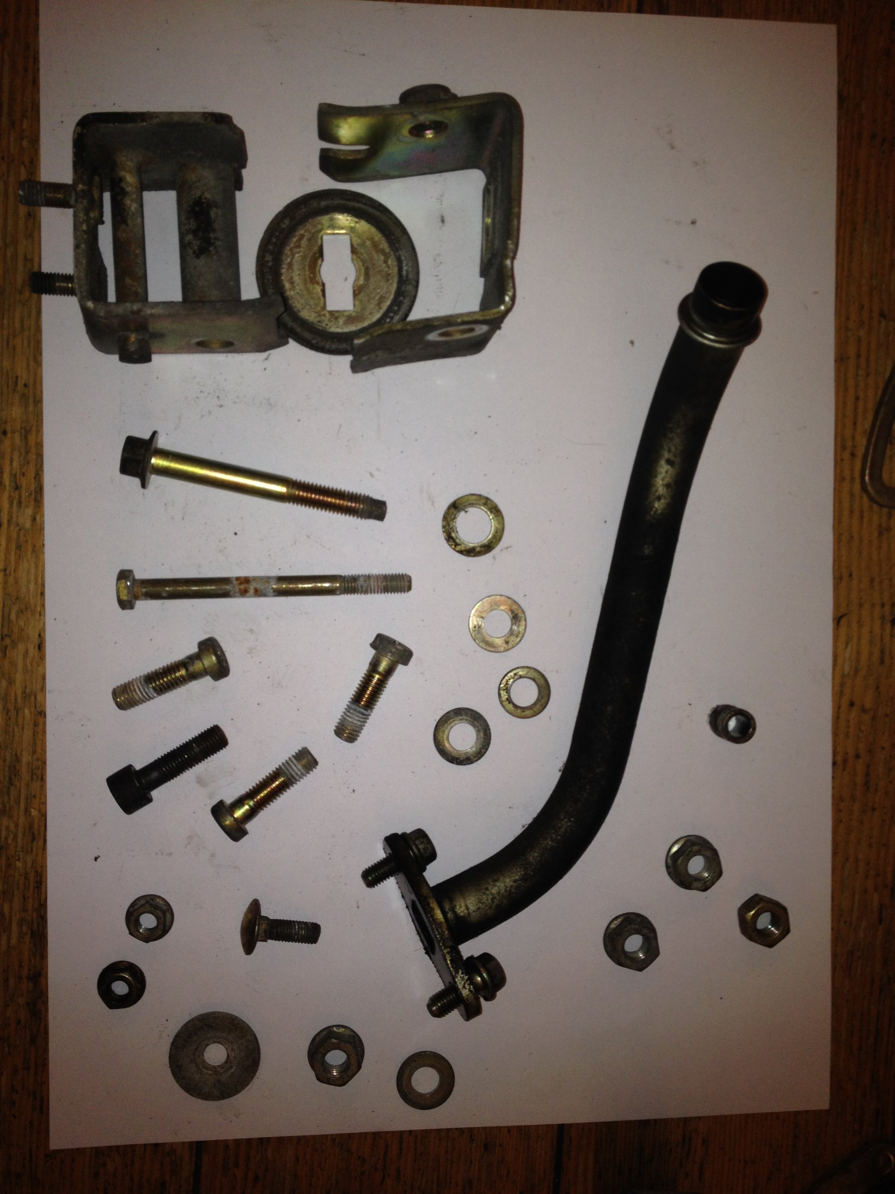

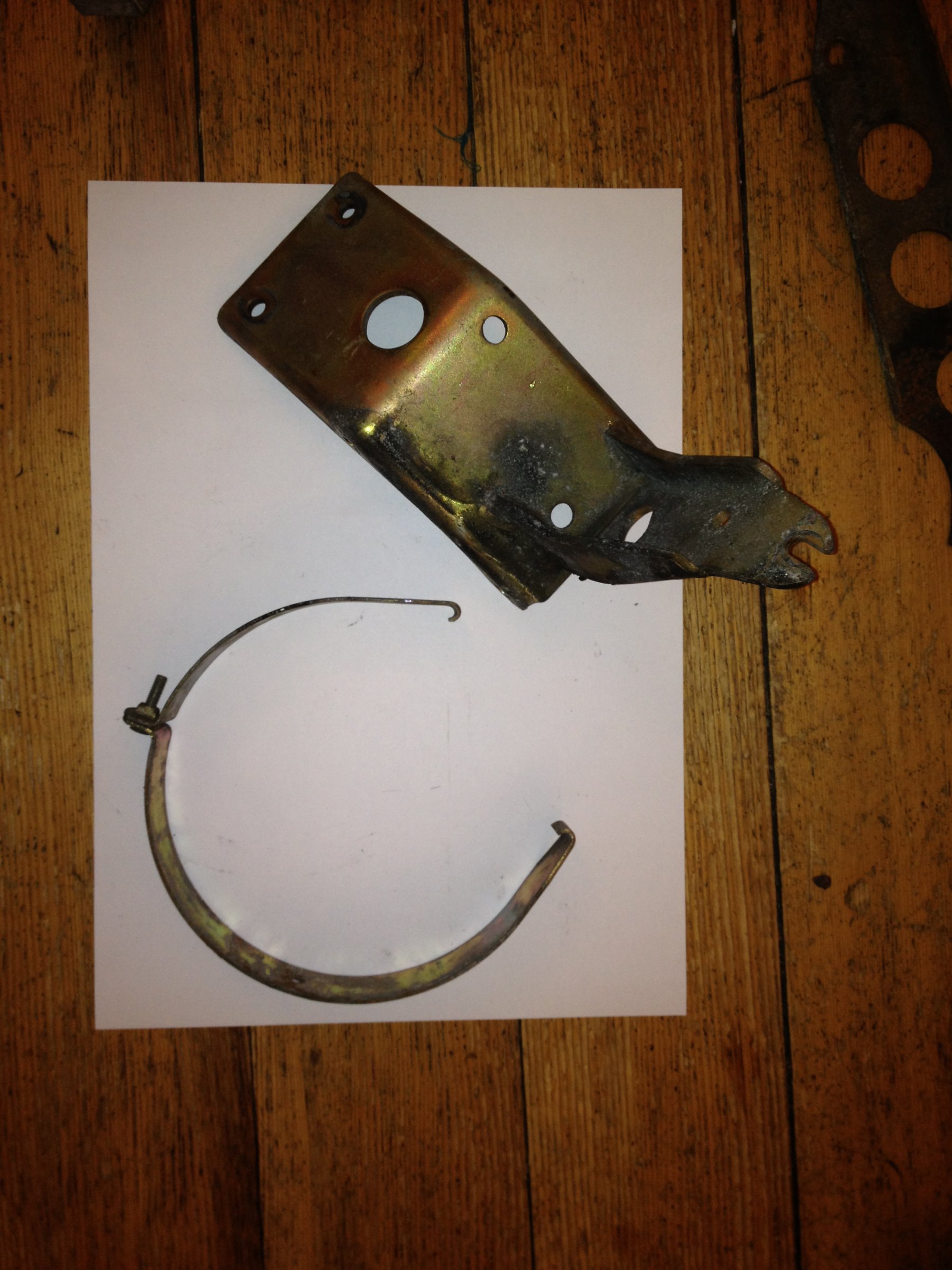

Bei meinem 1000-Teile-Puzzle »Saab 900 Turbo16« gab es ja auch kistenweise ausgebaute Teile dazu. Ein kleiner Auszug:

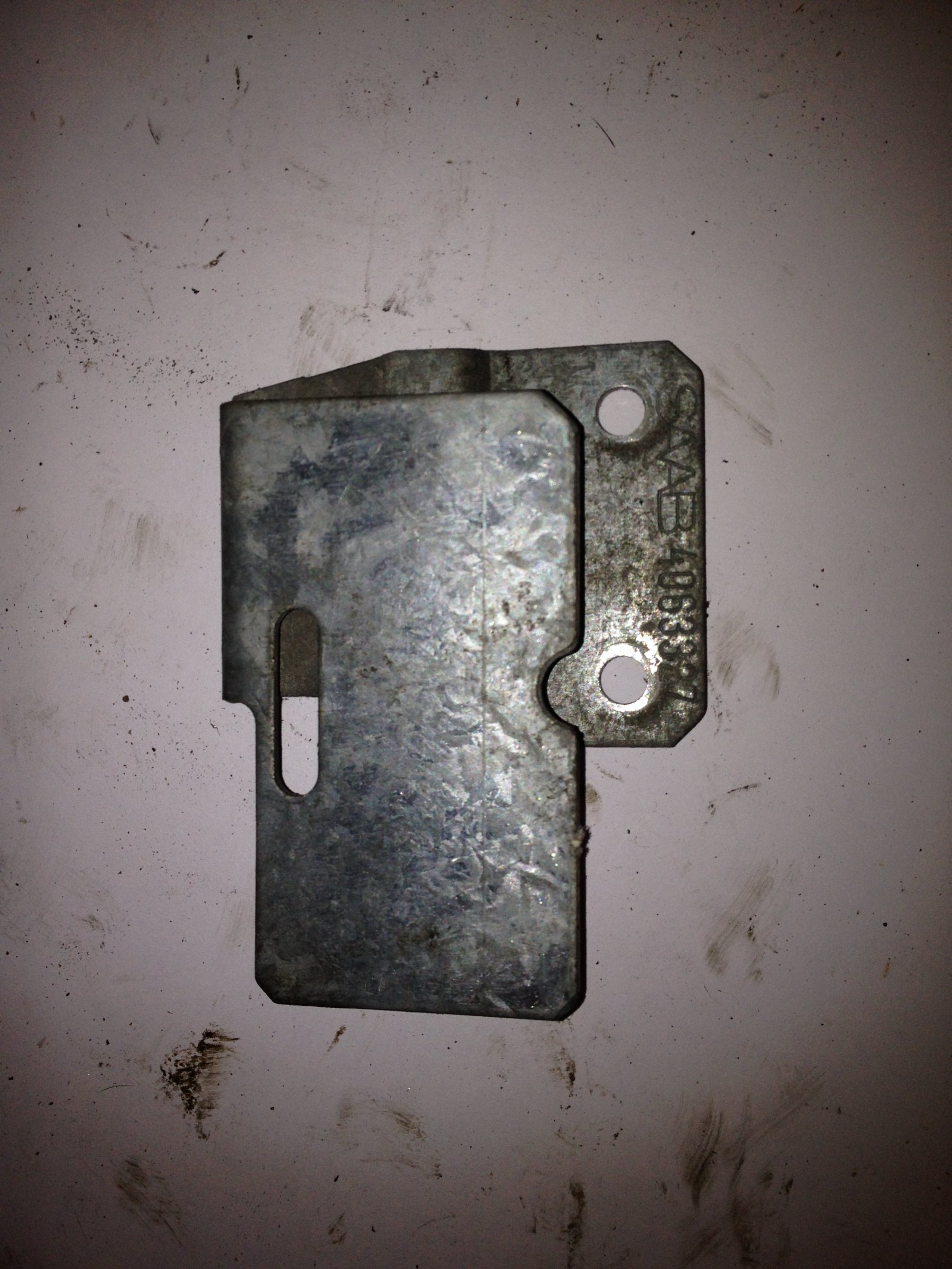

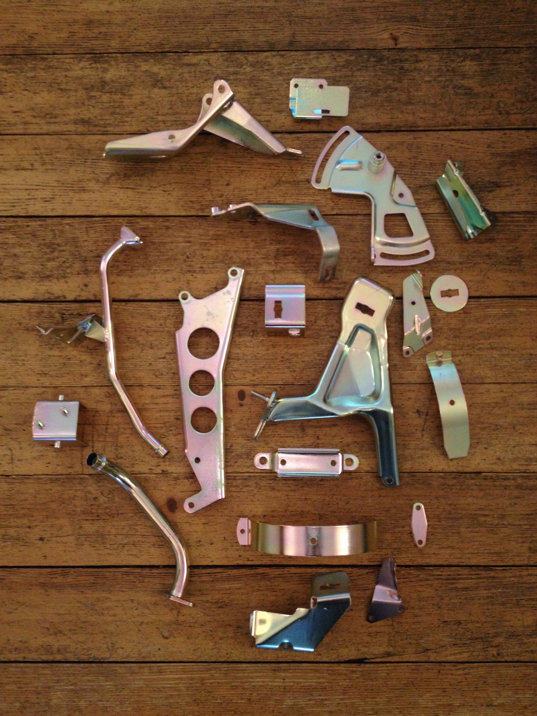

Nach dem neu verzinken und passivieren sieht das dann so aus :smile::
Schön, dann passt doch Alles. Viel Spass beim Zusammenstecken!
Bedankt! Ja, zusammenstecken. Mit dem CV in der Garage als Baumuster dazu...:smile:

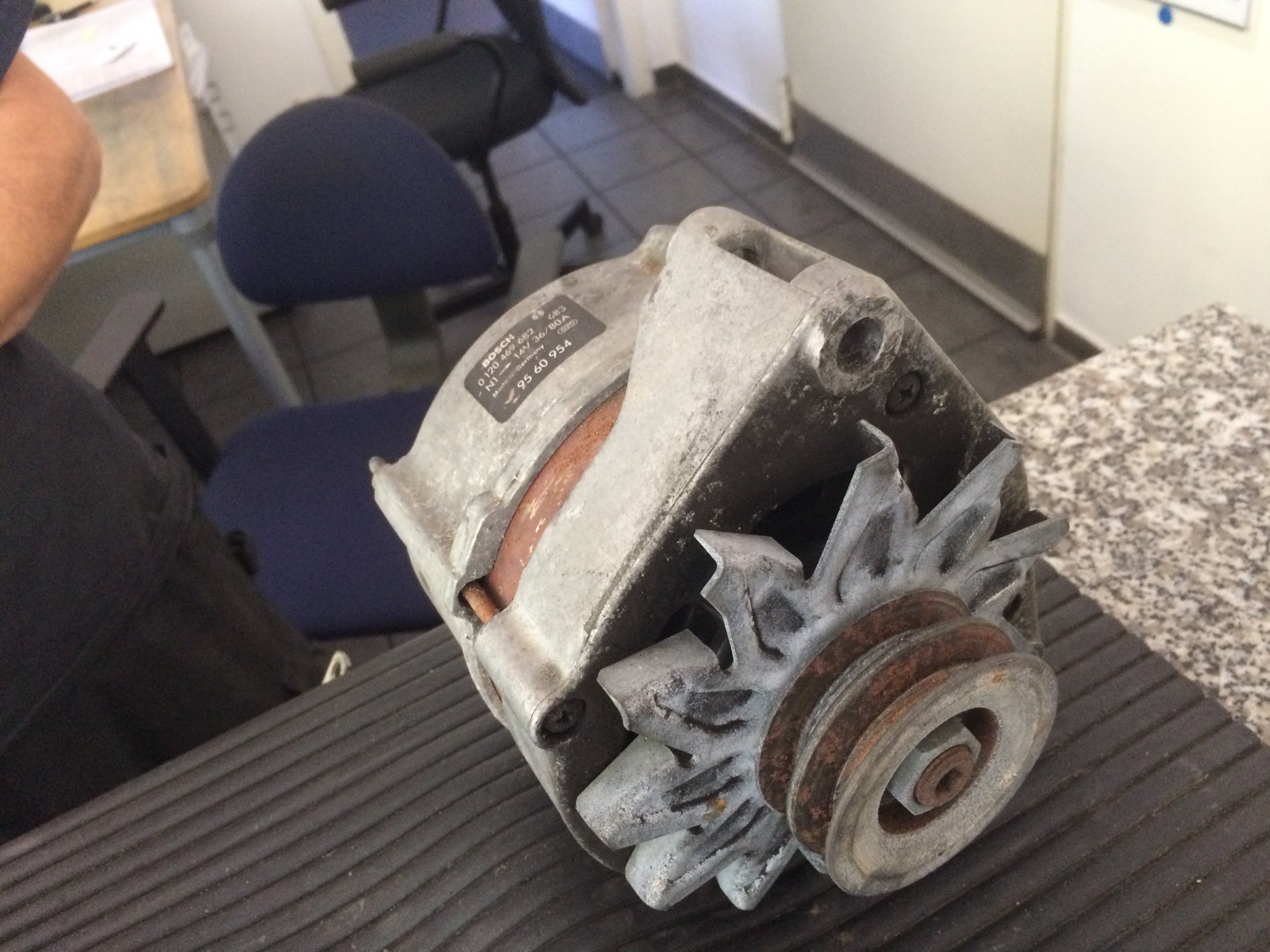

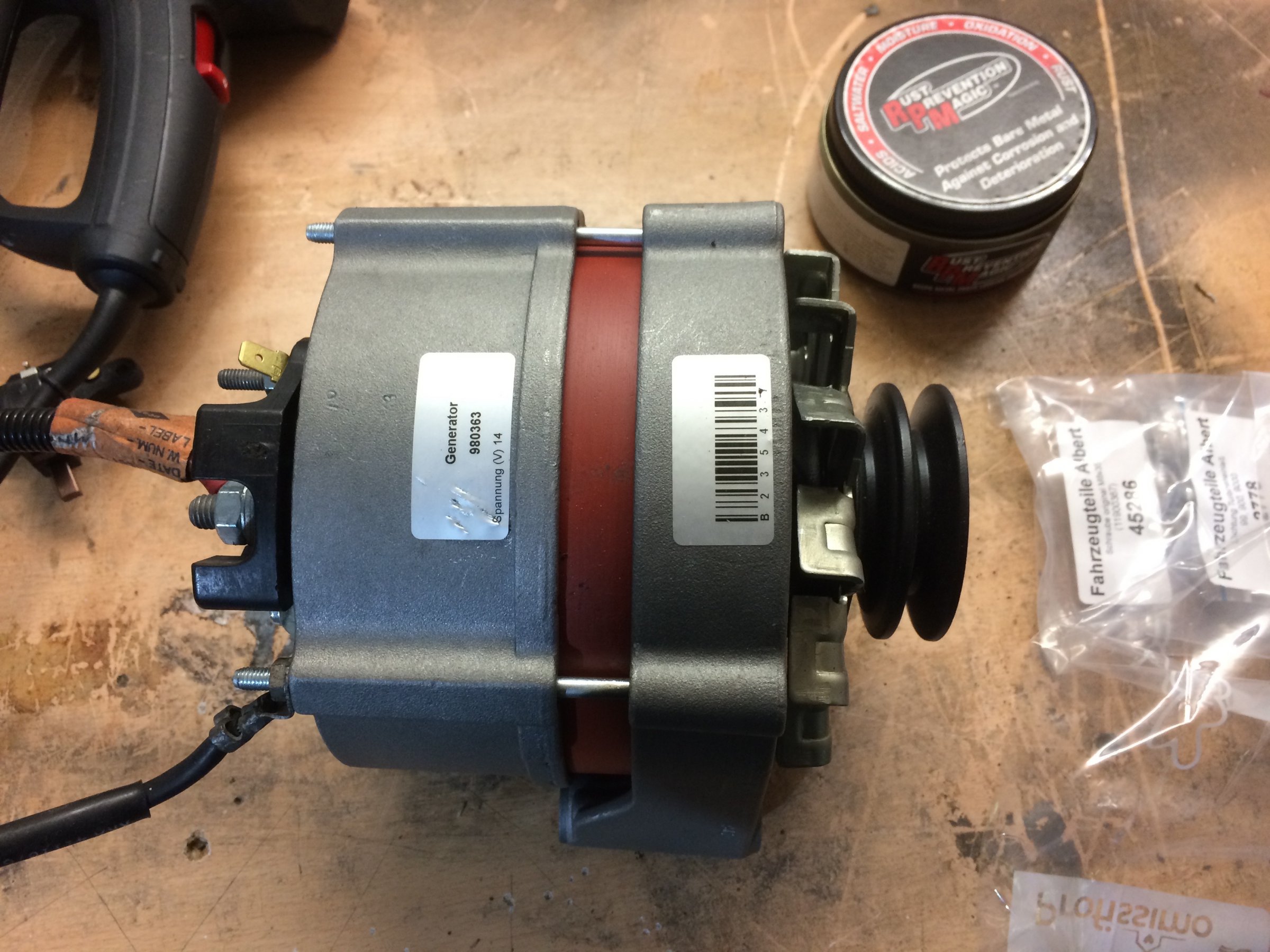

Generator vor der Überholung und nach der Überholung. Danach mit Polymer-beschichtetem Gehäuse gegen Korrosion. Aber da ist jetzt kein Bosch-Aufkleber mehr drauf. Kennt jemand eine Lösung für den Umstand?

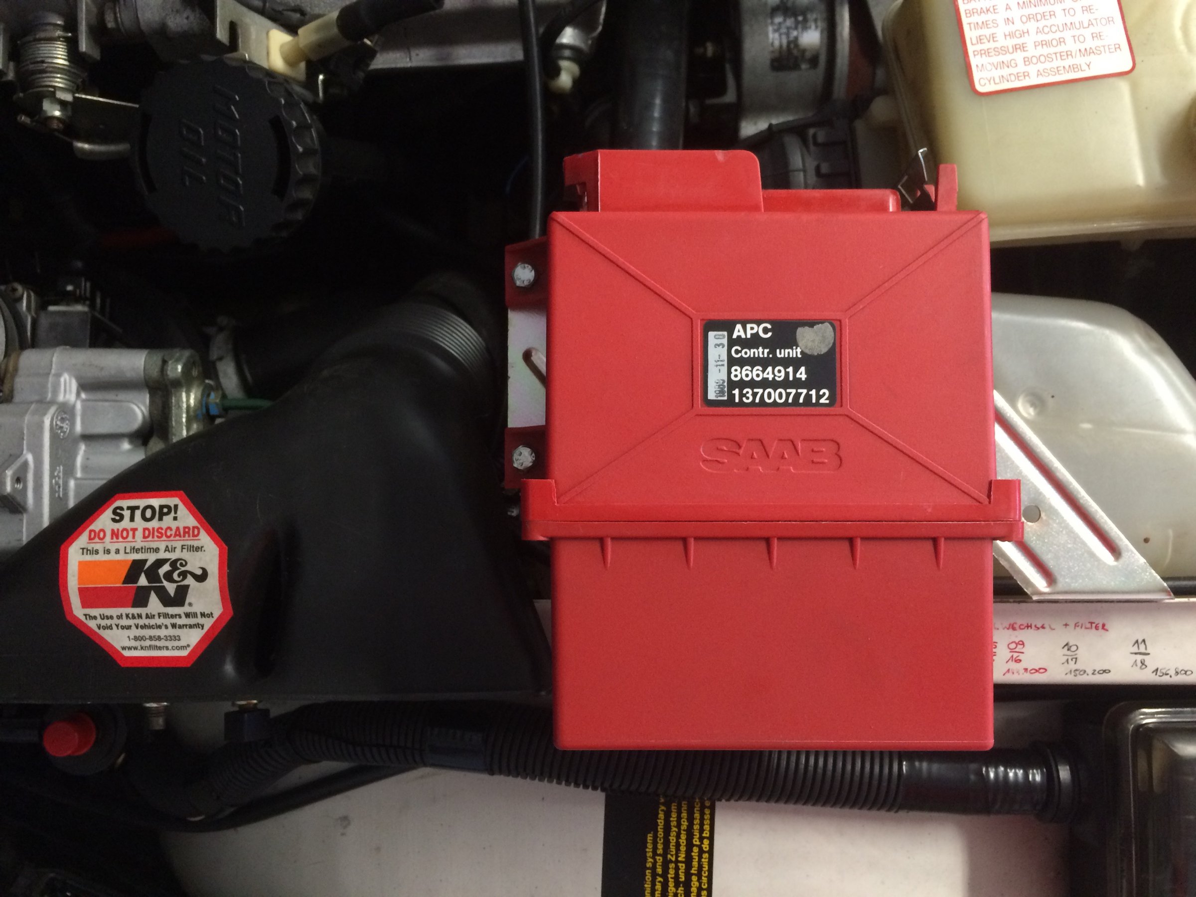

Die zum 010-Verteiler passende rote Box versieht momentan zu meiner Freude ihren Dienst im CV. Da der Verteiler nicht aufzutreiben ist, lasse ich mir wohl eine 123-Ignition
in der 010-Spezifikation bauen. Ich habe einen 007-Verteiler als Muster dorthin gesendet und werde berichten.

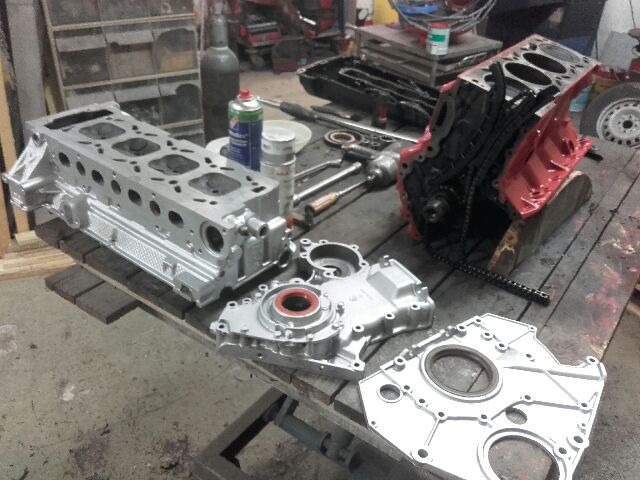

Ich werde das nochmals mit dem Motorenmann genau so thematisieren. Momentan sieht das so aus:

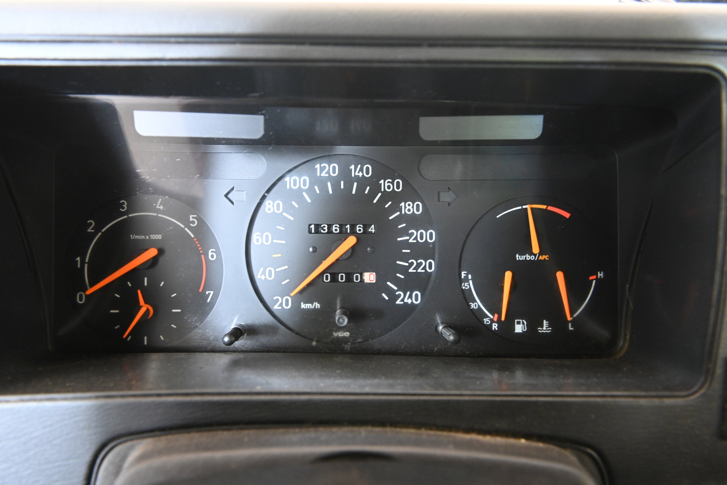

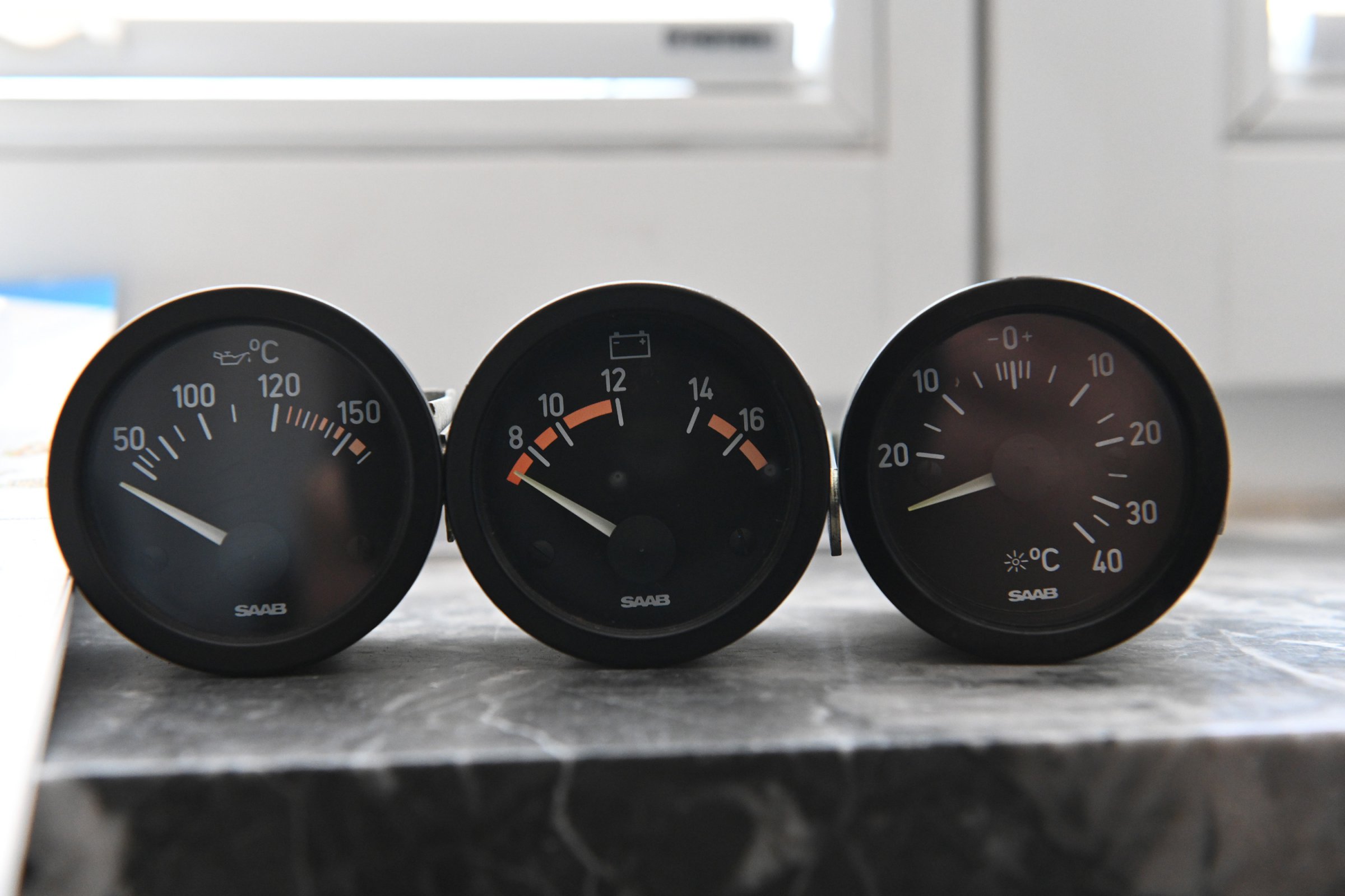

Die Zusatzinstrumente möchte ich so nicht einbauen, die Skalen und Zeiger sollten restauriert werden. Total blöde Idee von Saab, die Zeiger in gelb fertigen zu lassen statt in dem orange der übrigen. Kennt jemand eine Adresse? Tacho Fett z. B.?

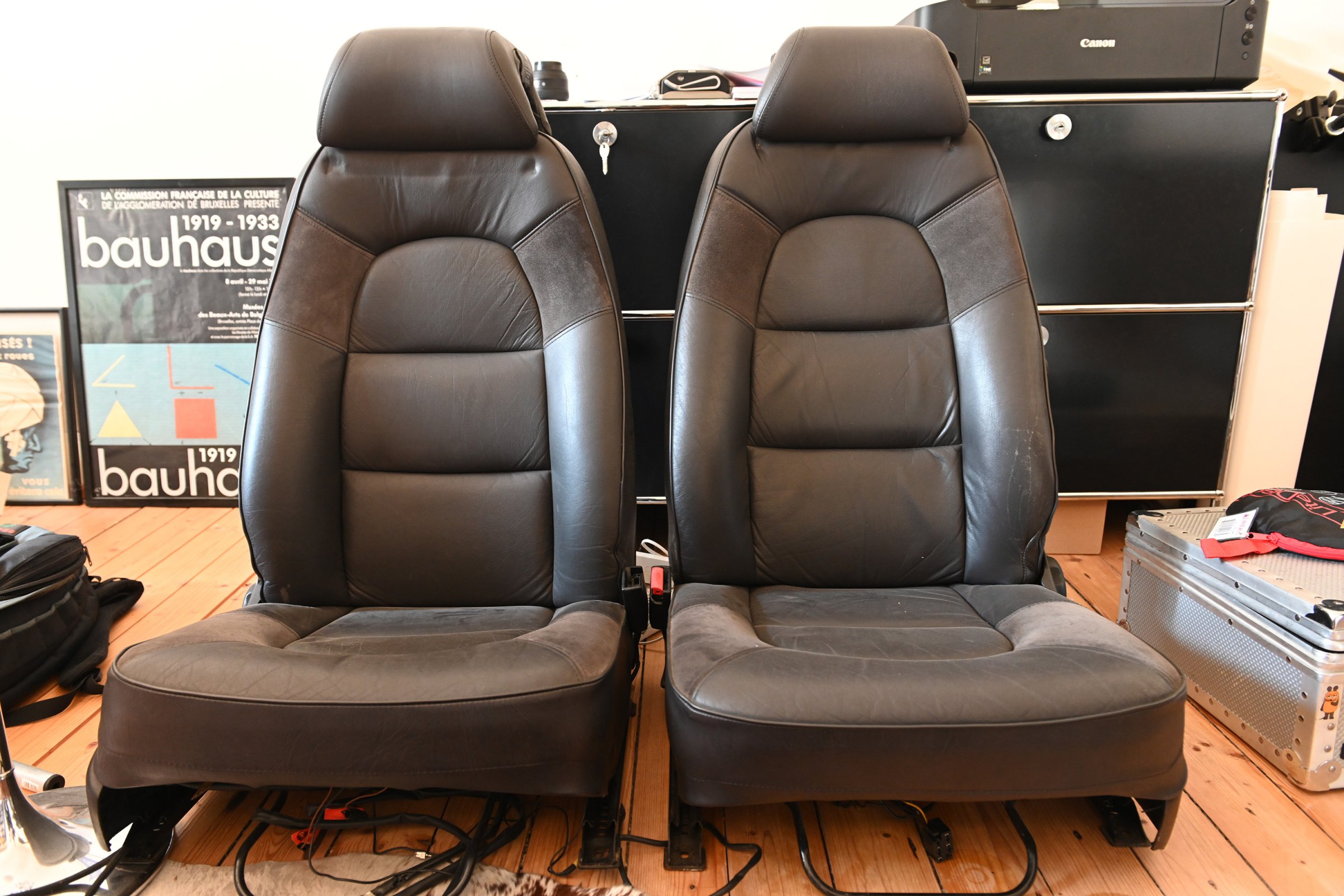

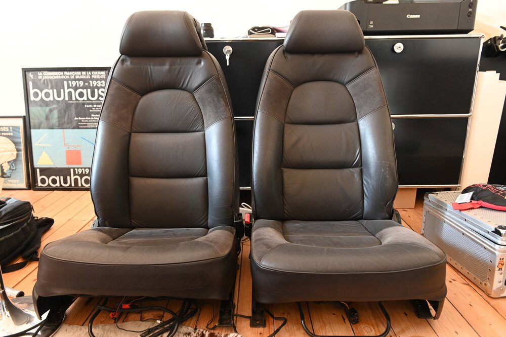

Die Sitze stehen seit Monaten in meinem Büro. Wahrscheinlich lasse ich den Dachhimmel mit dem gleichen Alcantara-Material beziehen, aus dem auch die Applikationen in den Sitzen bestehen.

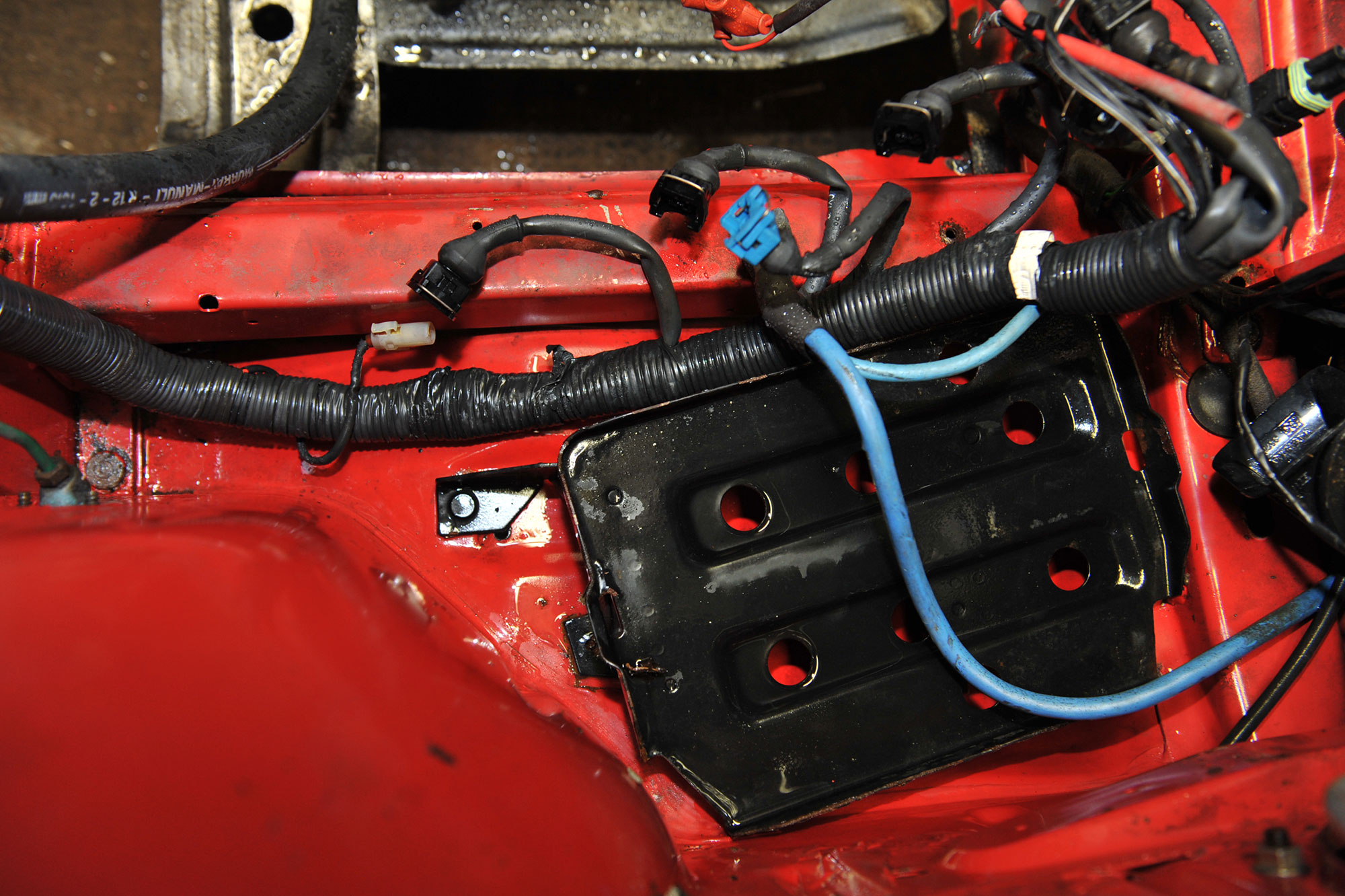

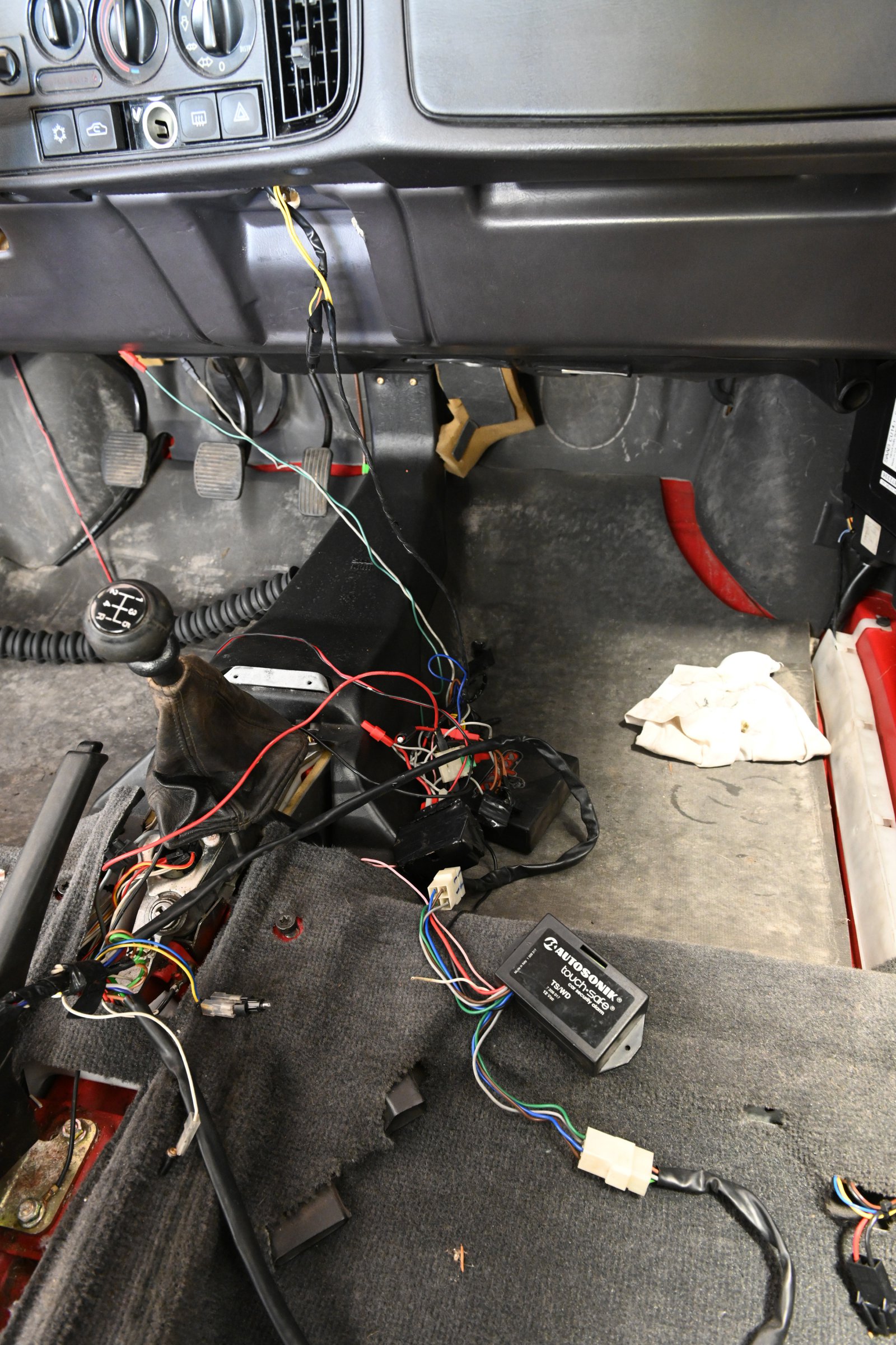

Als echter Problembär könnte sich die nachträglich eingebaute Alarmanlage entpuppen. Zu der gibt es keinerlei Unterlagen und da muss auf jeden Fall jemand »vom Fach« 'ran. Also entweder ein Autodieb oder ein guter KFZ-Elektriker...:biggrin:

Und die Alarmanlage sollte sich restlos entfernen lassen, das war bei mir zumindest bisher immer problemlos möglich.
Das stimmt mich optimistisch.
