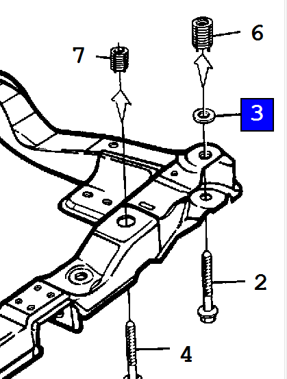

Zur VA:
Das wird die Verschraubung der hinteren Querlenkerstütze sein.
Da gehören in die Buchse 2 Federhülsen, die gerne korrodiert sind, fehlen oder nicht richtig montiert wurden - wenn die (und ggf. die Buchsen sowie auch die Schrauben, die nach den Jahren ebenfalls oft stark verrostet sind!) erneuert und die Verschraubung mit korrektem Drehmoment angezogen sind, sollte da Ruhe sein.

Querlenker - oder auch die Stütze neu? Bis zum Beweis des Gegenteils bleibe ich bei einem Montagefehler. Die große U-Scheibe zwischen Hilfsrahmen und Karosserie ist vorhanden?!
Ja, der 5. Spriegelmotor kann Probleme machen - die Reparatur hab ich hier irgendwann mal beschrieben.
Allerdings sollte der an der Stelle, die du beschrieben hast, gar nicht aktiv sein - womöglich einer der/die Hauptmotoren mit einem ähnlichen Defekt?
welche u-scheibe? da war beim ausbau auch keine. habe Lenker und Strebe/Stütze getauscht...
muss jetzt auf jeden fall mal sehen welcher motor da faxen macht.
und - der Vollständigkeit halber - die beiden Hülsen, die hier aber nicht abgebildet sind, gehören über Schraube 2 gestülpt.
Und Schraube 2 und Schraube 4 sind unterschiedlich, dürfen keinesfalls verwechselt werden..
...auch nicht mit der der vorderen QL-Buchse.
Haben wir bei Achim gelernt... :ciao:
