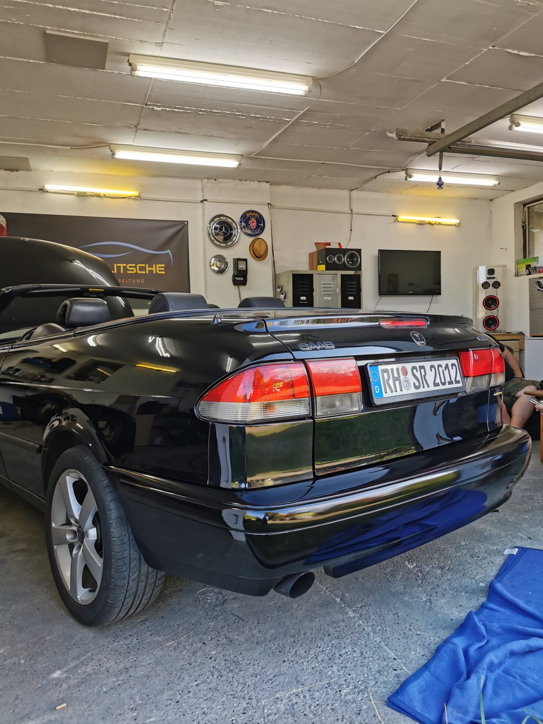

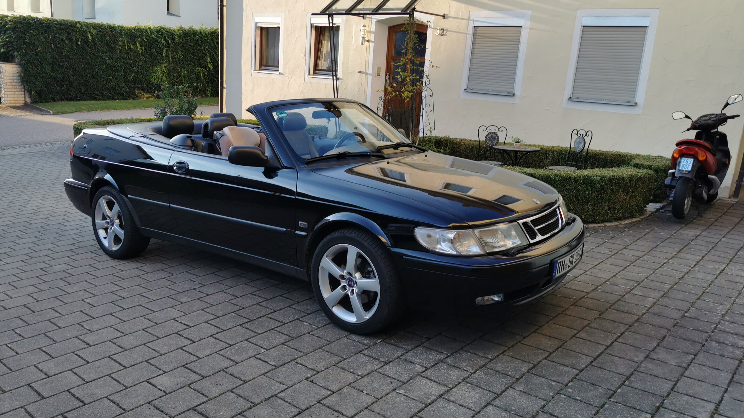

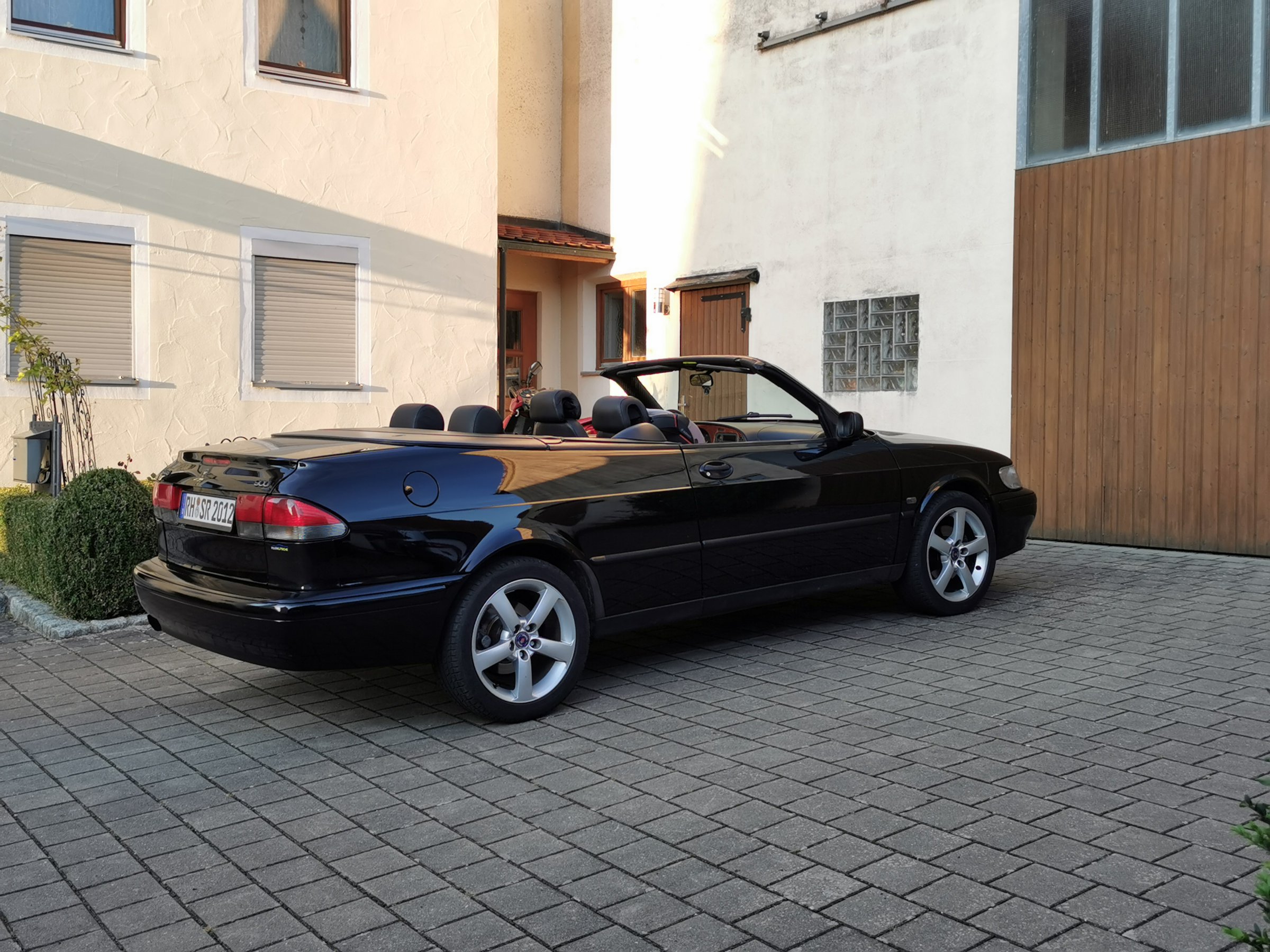

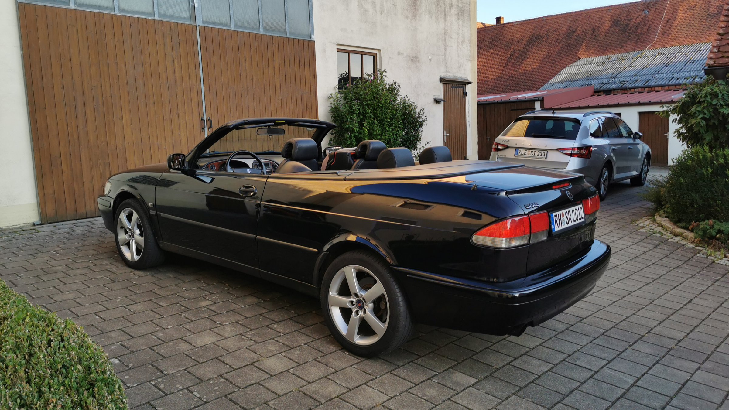

Fast 1 Jahr später haben sich folgende Dinge getan:
Software Stage 1 geschrieben
Selbstschärfung VSS ausgeschaltet (danke [mention=5948]Glinzo[/mention])
Als nächstes folgt eine Umfangreiche Rost und Lackbehandlung und dann sollte es das gewesen sein.
