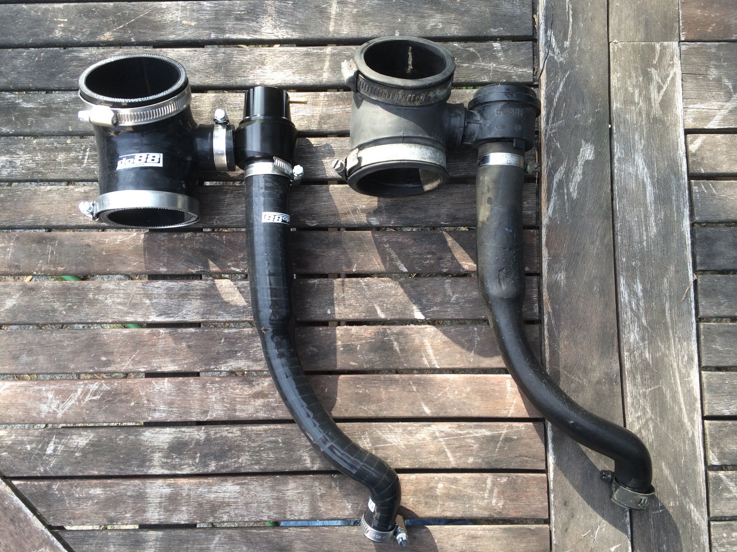

nachdem gestern alle Teile zur Montage des neuen GFB-Rezirkulationsventils komplett waren (also Ventil und neue Silikon-Schläuche, s. Foto) machte ich mich an die Montage. Und habe vorher leider kein Foto von dem Kram im eingebauten Zustand gemacht, denn irgendwie passt das jetzt alles nicht mehr zusammen...:biggrin:
Ich verstehe das wirklich nicht, da ich die neuen Teile anhand des alten Musters zusammengebaut habe und die Abmessungen wirklich gleich sind.

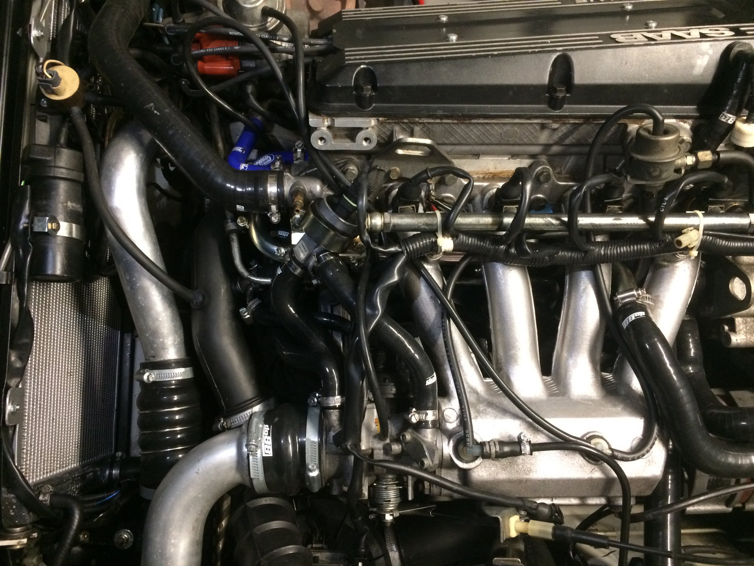

Kann mir bitte jemand ein Foto von dem eingebauten Zustand im Auto schicken? Wenn es geht bitte so, dass man auch den Anschluss des Kunststoff-Rohrs sieht, der vom Luftfilterkasten kommt.

Hallo Marc,
der DO88 Schlauch baut an der Anschlußstelle für das Blow-By-Ventil etwas dicker auf, als das original Saabteil und sorgt für Passschwierigkeiten in der Originaleinbaulage. Eine Wegschneiden von etwa einen Zentimeter verschafft den nötigen Spielraum. Alternativ ist mit einem angepassten Schlauch von der Drosselklappe zum Blow-By-Ventil auch eine 180° längs gespiegelte Positionierung des Eckschlauchs samt Ventils in Kühlerrichtung möglich.
Das (hoffentlich geschlossene...) Bypass-Venil liegt vorne fast am Zylinderkopf an, wenn dann die Manschette auf dem Lader steckt ist der Verlauf des Schlauchs bis zur Drosselklappe obehalb der Kupplungsabdeckung selbsterklärend...
Genau richtig und zielführend. Nachdem ich einen Zentimeter des Schlauchs abgeschnitten hatte, passte es wieder zusammen.
Das stimmt. Ich musste den Schlauch, der das Bypass-Ventil mit dem Turbolader verbindet, um ca. 5° gegen den Uhrzeigersinn verdrehen und die vorne am Zylinderkopf liegenden, roten Stecker (ist das OBD1 oder so?) beiseite drücken und dann kriegte ich alles wieder zusammen.

... die vorne am Zylinderkopf liegenden, roten Stecker (ist das OBD1 oder so?) ...
Sind die Kabel des Temperatursensors der Klimaanlage.
