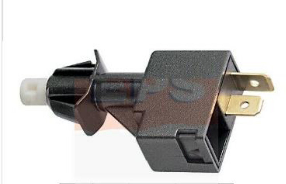

Veröffentlicht September 7, 20195 j Ich finde leider den Thread zum Bremslichtschalter nicht mehr. Deshalb erneut: Der Bremslichtschalter in meinem 900 Sedan von 1989 war defekt, die Bremslichter brannten dauernd. Der Schaltstift hing eingedrückt fest. Jetzt habe ich einen neuen Schalter eingebaut, aber wieder brennen die Bremslichter dauernd. Der Schaltstift scheint zu lang zu sein. Einstellen lässt sich nichts, der Schalter ist zum Einklipsen. Jetzt würde ich den Schalter gerne wieder ausbauen, um den Halter zu verbiegen, aber man kommt an die „Federn“ nicht ran, jedenfalls nicht an die obere. Wer hat sich bloß so eine Sch… ausgedacht. Typisch Saab?

September 7, 20195 j Autor Ja, der defekte Vorgänger war auch geklipst. Das Loch in der Halterung ist „oval“ und und die Halterung hat auf der Rückseite beidseitig kurze „Führungsnasen“, die den Schalter stabilisieren. Deswegen ist der Einbau eines Schalters mit Gewinde nicht möglich. Leider. Bearbeitet September 7, 20195 j von DanSaab
September 7, 20195 j Autor Die Angelegenheit ist mysteriös. Lt. EPC gehört ein Schalter wie auf dem Bild rein. allerdings nicht zum Klipsen, sondern mit Gewinde, aber für einen Stecker mit versetzten Flachzungen.
September 7, 20195 j Die Angelegenheit ist mysteriös. Lt. EPC gehört ein Schalter wie auf dem Bild rein. allerdings nicht zum Klipsen, sondern mit Gewinde, aber für einen Stecker mit versetzten Flachzungen. Ganz einfach. Der Schalter wie auf dem Bild zu sehen ist ist original einstellbar, das heißt der PIN kann rausgezogen bzw reingedrückt werden in verschiedenen Einrast-Stellungen. Diesen original Schalter gibt es aber nicht mehr und die Nachbauten sind leider nicht einstellbar. Es gibt auch eine Version die über Schrauben befestigt wird mit zwei Muttern. Den muss man ein bisschen anpassen, da er so nicht in die Konsole passt.....geht aber mit Anpassung. Falls Dich diese nicht originale frickel Notlösung interessiert schick mir eine PN
September 7, 20195 j Autor Ich danke für die plausible Erklärung. Die Notlösung ist sicherlich eine gute Idee. Aber gibt es nicht auch eine heutige originale Saab-Lösung?
September 7, 20195 j Ich danke für die plausible Erklärung. Die Notlösung ist sicherlich eine gute Idee. Aber gibt es nicht auch eine heutige originale Saab-Lösung? Nein, da es den Original Schalter nicht mehr gibt. Und die Konsole verbiegen ist auch nicht original
September 7, 20195 j Guten Abend, Könnte der evl. P passen. Viele Grüße Frank https://www.ebay.de/itm/EPS-Bremslichtschalter-1-810-060-fur-SAAB-9000-900-1-AC4-AM4-Combi-2-9-3-YS3D/264456580514?_trkparms=aid%3D1110001%26algo%3DSPLICE.SIM%26ao%3D1%26asc%3D20161006002618%26meid%3D50ac1ecadf1545c0bc82467d25d40795%26pid%3D100694%26rk%3D1%26rkt%3D30%26sd%3D383033075553%26itm%3D264456580514%26pmt%3D0%26noa%3D1%26pg%3D2385738&_trksid=p2385738.c100694.m4598
September 8, 20195 j Autor Danke. Das ist der Schalter, den ich eingebaut habe. Er läßt sich aber leider nicht verstellen und schaltet, so wie er ist, das Bremslicht nicht aus.

September 10, 20195 j Autor Die Lage: Beim alten Schalter hing der Stift eingedrückt fest. Ausgebaut, dabei die "Flügel" zerstört, weil ich ihn nicht herausbekam. Stift rausgezogen und den Schalter an den Stecker angeschlossen. Geht. Bremslichter leuchten, wenn der Stift ganz herausgezogen ist, wenn man ihn bis zu einem Druckpunkt reindrückt, gehen sie aus. Also in Ordnung. Der Schalter ist aber wegen der zerstörten "Flügel" nicht mehr zu verwenden. Eigentlich hätten die Bremslichter bei eingedrückt festsitzendem Stift aus sein müssen. Eine Messung mit dem Multimeter ergab aber, dass "Bremslicht an" noch wirksam war und sich "Bremslicht aus" erst einstellte, wenn der eingedrückte Stift noch etwas weiter gedrückt wurde. Bei dem Schalter aus dem Internet, den ich jetzt eingebaut habe, scheint der Stift nicht lang genug zu sein, um vom Bremspedal-Gestänge betätigt zu werden. Wahrscheinlich werde ich die Lösung von turbo9000 realisieren. Dazu musste ich erst einmal Muttern für den geschraubten Schalter organisieren, denn die Schalter werden immer ohne Muttern geliefert. Die passenden aus Kunststoff 12x1,5 gibt im Elektrohandel. Bei meinem US-Sedan ohne Tempomat mit Automatik ist die Konsole für den Tempomatschalter vorhanden, aber nicht bestückt. Außerdem hängen da freie Kabel herum, vmtl. eine Vorrüstung für USA.
