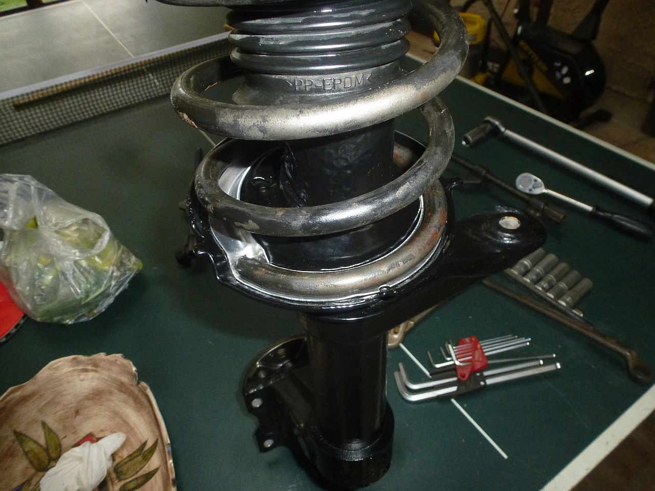

So Federbein ist wieder zusammen und eingebaut. Fast, siehe Bilder.
P1170815.thumb.JPG.26fa0670e361f8c7e2aeec46477a9581.JPG P1170810.thumb.JPG.065e70a74d655b96c5874f2d7dd9e311.JPG

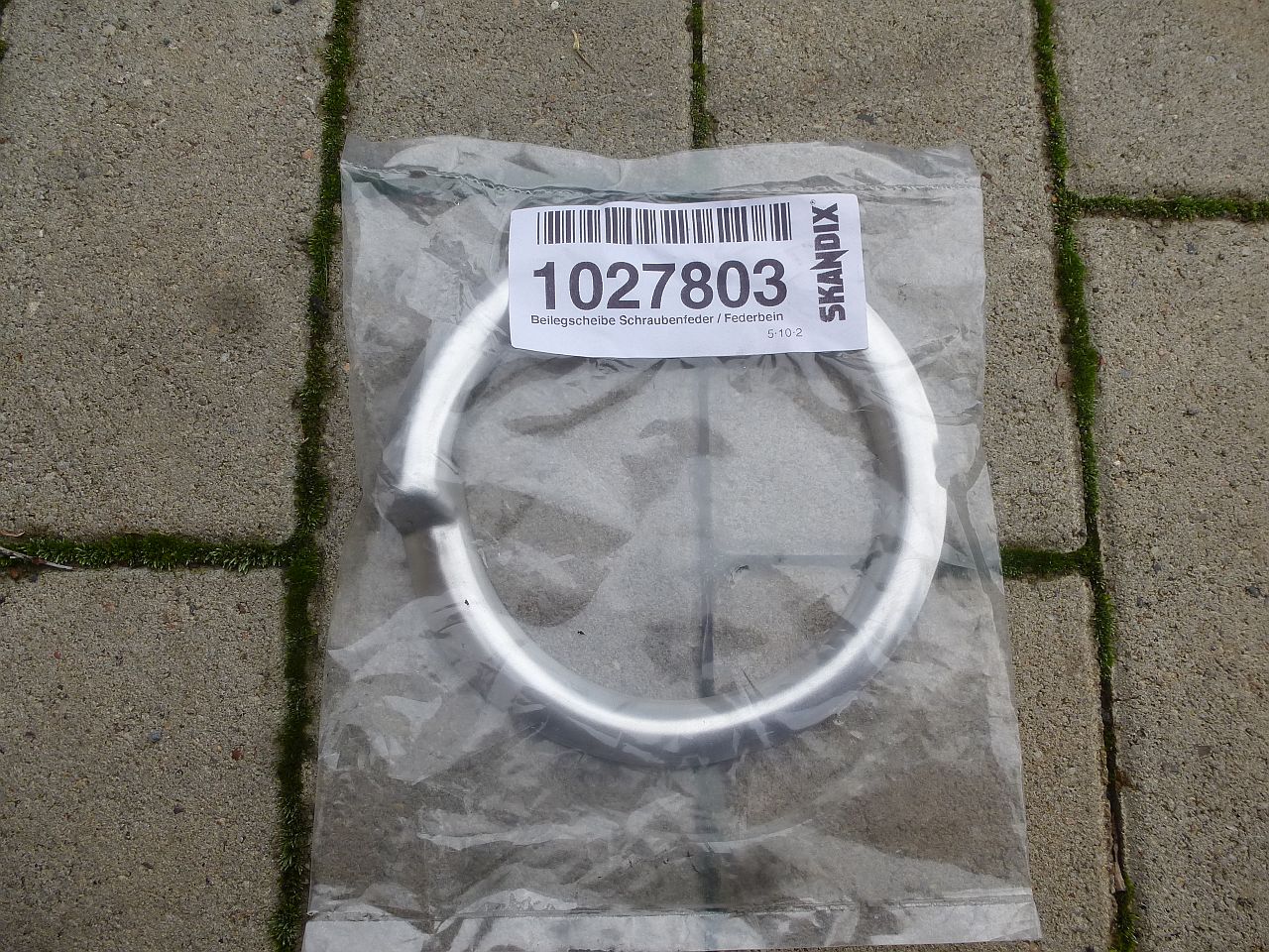

Wo wir auch gleich wieder bei einer Frage wäre. Diese Aluscheibe hatte ich beim Ausbau nicht dabei. Hat aber eigentlich nur unter der Feder sinnvoll reingepasst. Denke mal, dass das so korrekt ist.

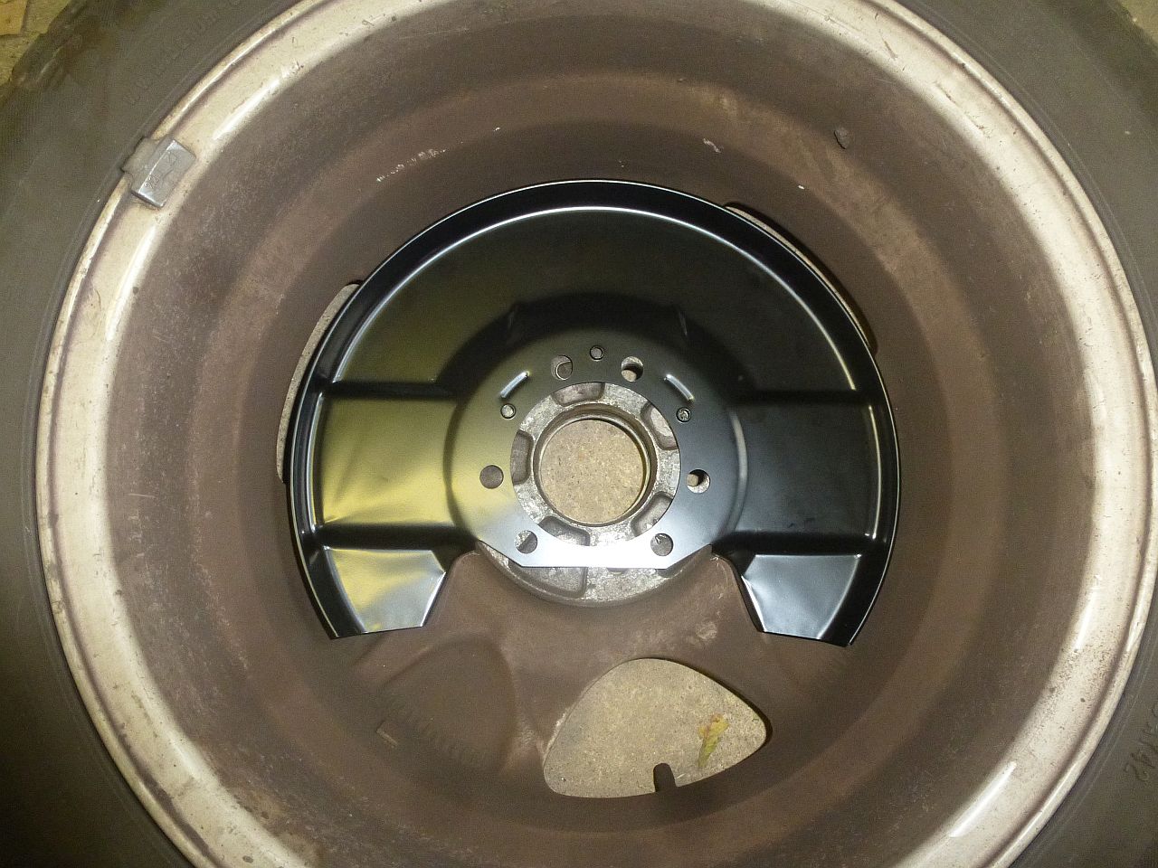

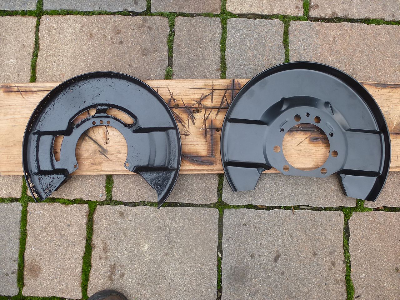

Dann nochmal zu den Spritzblechen. Ich habe mal bei Stahlgruber gefragt. Es gibt laut Katalog eine Umschlüsselung auf ein Opelteil, kostet auch nur 13 Euro pro Scheibe. Habe ich mal zwei mitgenommen. Sind etwas anders, etwas größer und leicht anders geformt. Die Anschraublöcher passen nicht und man müsste noch den unteren Kreis ausklinken - Blechschere habe ich ja da. In die 16" Schüssel würden die Bleche jedenfalls reinpassen.
Hat das schonmal jemand gemacht?

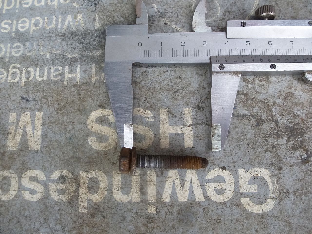

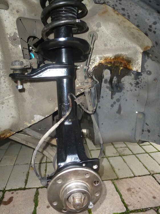

Äh, jetzt noch eine etwas peinliche Frage. wo kommt diese M6x35 Schraube hin? Hätte mir vielleicht doch mal ein, zwei Bilder vorm zerlegen machen sollen...

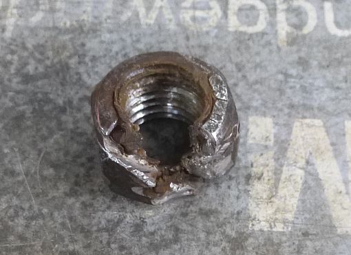

Und noch ein Problem. Ich krieg die Mutter an der Verschraubung des Spurstangengelenks nicht wieder dran. Habe die schon nicht abgekriegt und musste die sprengen. Ist Feingewinde laut Katalog M12x1,5. Die Schraube hab ich da, krieg die aber nur 1,5 bis 2 Gewindegänge drauf, dann sitzt die fest und der Zapfen im Gelenk dreht sich mit. Ist das wirklich M12x15? Gibt es da irgendeinen Trick? Siehe auch das erste Bild, dort sieht man die neue Mutter auf dem Gewindezapfen. Weiter krieg ich die nicht drauf.

Das Aludings gehört unter die Feder, richtig. Die M6 Schraube ist die Befestigung für den ABS Sensor. Die Schraube am Spurstangenkopf ist M12 * 1,75 oder 1,5, ja. Haste vlt mit der Schraube vom Querlenker (M12*2) vertauscht?
Ps: die Spritzdeckel würd ich anpassen und gut ist. Denke da aber eher an ne Flex als an ne Blechschere ;)
Bei meinem ist es sogar M12*1,25. Ich weis allerdings nicht, ob die Spurstangenköpfe verschiedener Zulieferer / Aftermarket-Hersteller ggf. unterschiedliche Gewinde haben.
Von sowas immer gleich ne Handvoll mitnehemen ;)
Wenn du sicher bist, dass es nicht daran liegt, dass die Gewindesteigung nicht passt, kann es sein, dass sich der Spurstangenkopf trotzdem mitdreht, wenn die Kunststoff-Sicherung der selbstsichernden Mutter das Gewinde erreicht - da dreht die Mutter schwerer als der Kopf im Gelenk. Dann entweder mit einer nicht selbstsichernden Mutter (sofern passend vorhanden - ansonsten kann man für den Zweck auch von einer selbstsichernden (z.B. der alten :rolleyes:) die ersten Gänge mit dem Kunststoffring abschleifen) zunächst den Konus fest ins Loch ziehen, so dass er sich dann nicht mehr drehen kann, wenn anschließend die selbstsichernde Mutter aufgeschraubt wird, oder mit einem passenden Werkzeug eigener Wahl und Phantasie (Schraubzwinge, schwergewichtiger Schraubpartner... :rolleyes:) den Spurstangenkopf fest genug ins Loch drücken, so dass er sich ausreichend verkeilt. Die selbstsichernden Muttern gehen auch immer nur auf den ersten 2 Umdrehungen so sehr schwer, dann wirds leichter.
Bearbeitet von patapaya
Du hast doch noch die Schraube von der anderen Seite. Probier doch erst mal, wie die drauf geht - links wie rechts. Geht sie auf einer Seite deutlich schwerer, dann schau Dir das Gewinde des Bolzens mal genauer an. Gfg hat das beim Ausdrücken odgl. nen Dätscher abbekommen. Dann musst Du halt mit der Gewindefeile ran, was aber keine allzu große Herausforderung darstellt - oder mit dem passenden Gewindeschneider.
Die passende(!) Mutter auf einen beschädigten Bolzen mit Gewalt draufzudrehen, hat meist Schäden für beide Teile zur Folge!
Und bevor Du dich weiter quälst: Besorg Dir ne Gewindelehre. Kostet nicht viel, spart einem das Vermuten und Rätseln und bewahrt einen vor dem ein oder anderen nervenden Schrauberunglück.
Danke für die Hinweise. Das Spurstangengelenk habe ich dann doch verschraubt bekommen. Ich habe die neue Mutter nochmal sehr großzügig gesenkt, dann ging es ganz gut. Gewinde ist M12x1,5 - habe auch noch mehrmals über mehrere Gewindegänge an dem Zapfen gemessen, kam immer auf 1,51 bis 1,55. Gewindelehre habe ich mehrere und kann auf Arbeit auch ein Mikroskop nutzen - daran mangelt es nicht.

Die Spritzbleche haben leider doch nicht gepasst - die Mittenbohrung ist 8mm zu klein. War mir dann doch zu viel Anpassungsaufwand. Habe erstmal das alte Blech wieder montiert, wenn mal iel Zeit und Lust da ist nehme ich mich nochmal den neuen Blechen an, das muss ich aber ein bisschen mit Ruhe und Sorgfalt machen.

Noch mal zu den Spritzblechen:
Mit der Verfügbarkeit von Spritzblechen/Staubschutzblechen werden wir scheinbar alle über kurz oder lang ein Problem bekommen (wenn wir das noch nicht haben).
Kannst du mir bitte die Opel Vergleichsnummer sagen?
Übrigens: top restauriertes Federbein, saubere Arbeit - hätte ich auch gern :top:
Die Artikelnummer bei Stahlgruber ist 1192396. Ist aber einiger Anpassungsaufwand notwendig.
Wäre schön die Maße von dem alten zu haben, am besten mit Photo, Durchmesser innen und außen. Winkel des Ausschnitts und der Löcher wäre Luxus. Dann könnte man damit vor dem montieren mal auf die Suche gehen.

hier nochmal die Verpackung der Opel Spritzbleche. Wie schon geschrieben: Mit einigem Aufwand kann man die anpassen, habe ich erstmal nicht gemacht, Kümmere ich mich später nochmal drum.
