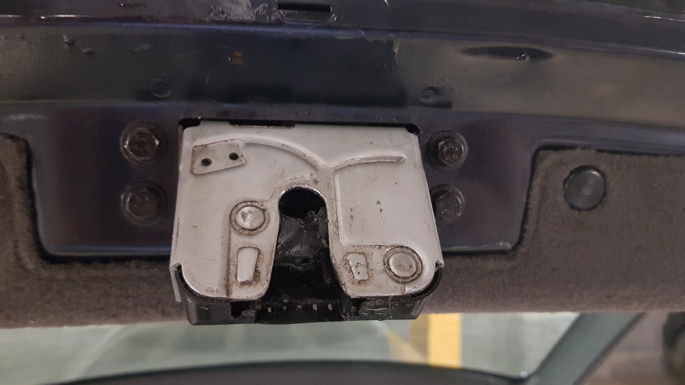

ich habe ein kleines und blödes Problem: Das Schloss des Kofferraums ist zu, der Kofferraum aber auf: -) Sprich der Riegel ist zugeschnappt und lässt sich nicht mehr öffnen.
- Nicht unter Einsatz von WD40
- Nicht unter Einsatz von Gewalt durch Drücken mit Schraubenzieher
Das Schließgeräusch bei Zu- und Aufmachen des Autos klingt wie immer.
Wisst Ihr Rat?
Vielen Dank und Grüße
Monaco

Wie wäre damit:
Verrigelungstaste drücken, Hebel an der Heckklappe drücken und gleichzeitig mit einem Schraubenzieher den Schließhaken am Schloß herausziehen.
Veriegelungstaste damit Schloß freigegeben ist.
Im Schloß hakt normalerweise der Zapfen ein. Als Ersatz einen Schraubendreher nehmen und nach außen ziehen, zeitgleich aber den Griff in der Heckklappe drücken.
Ich probiere das so, Danke.
so! Großer Schraubenzieher und Hammer: -) Schloss geht wieder. War die einzige Möglichkeit, alles andere hat nicht funktiniert.
Danke Euch allen!
Monaco
Das gleiche Problem hatte ich am WE auch, Schraubenzieher mit leichtem Druck, Griff an der Heckklappe gleichzeitig bedienen, das ganze sind 2 Schritte. Dh. 1. Entriegeln, 2. Öffnen.
