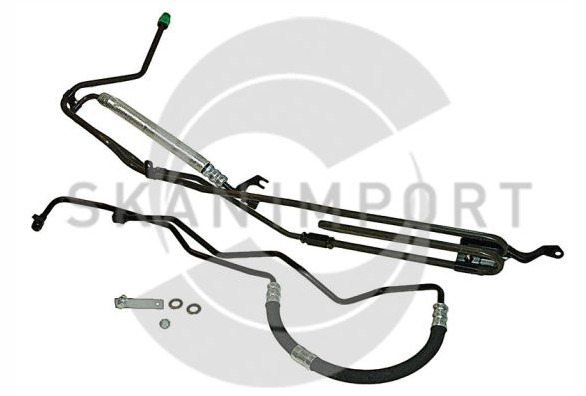

Du willst also nicht nur den hinteren Teil, sondern den vorderen auch ersetzen?
Wir reden von diesem Satz:
16-5402SK
Den vorderen Teil hab ich damals eingebaut - das ist fast selbsterklärend, und da könnte ich mal nach Fotos schauen, wenn es dir hilft...
Ich glaube eher, das er mit dem vorderen starren Bereich vom Schlauch das Problem hat. Habe ich auch schon durch, aber leider keine Fotos gefunden.

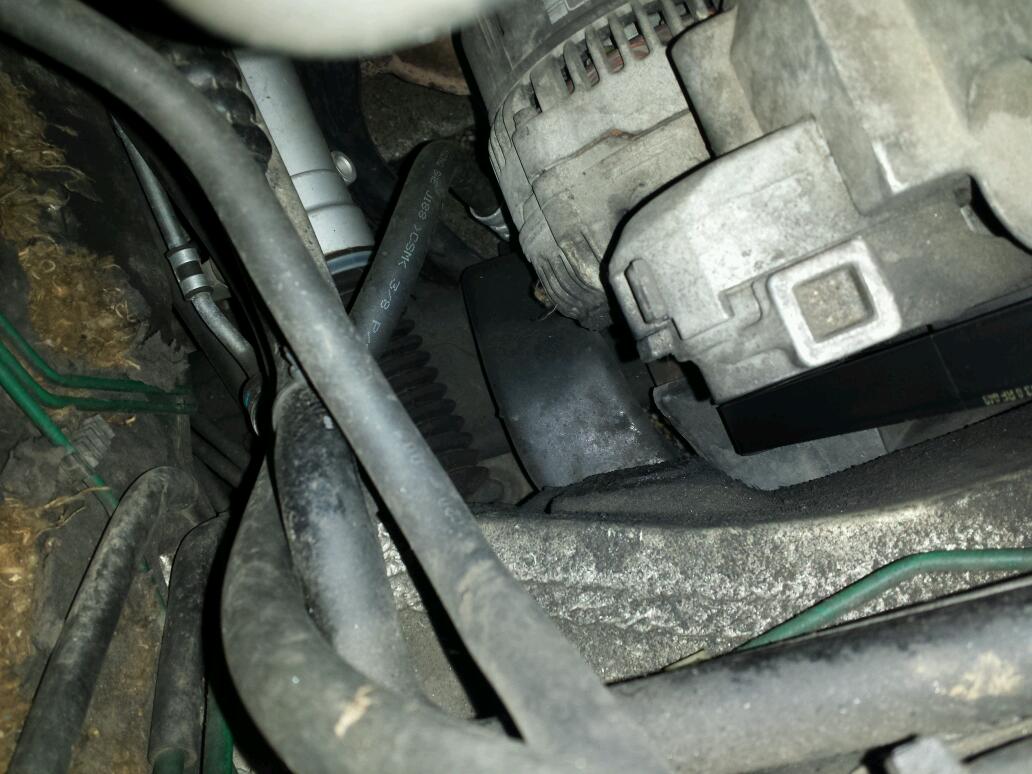

Ist mir auch noch in schlechter Erinnerung. Ich versuche nachher mal noch ein paar Bilder zu machen. Ich kann mich erinnern, daß ich die rechte Radhausschale draußen hatte.
Das wäre nett. Und mach doch mal bitte eines von oben durch den Motorraum, sodass man erkennen kann, wie der mittlere Schlauchteil an dieser hinteren leitung läuft. Der kommt von unten hoch und macht einen Bogen nach unten. Ich weiß nicht, welche anderen Teile/Schläuche da in dem Bogen oder ausserhalb des Bogens liegen.

Vielleicht hilft das weiter.
Ja, das hilft schon mal ganz gut. Ein Bild einer eingebauten Leitung von oben wäre dennoch interessant.
Danke dir für das Foto!!!
So, dankeschön. Jetzt liegt die Leitung richtig. Es ist echt nicht so leicht beim ersten Mal...Jetzt warte ich nur noch auf die Dichtungen. An der Druckseite sind es welche mit dünnem Gummikern, außen Alu würd ich sagen. Denke, dass auch normale Kupfer/Aludichtungen gehen würden, hab aber vorsichtshalber mal die Originalen bestellt.
