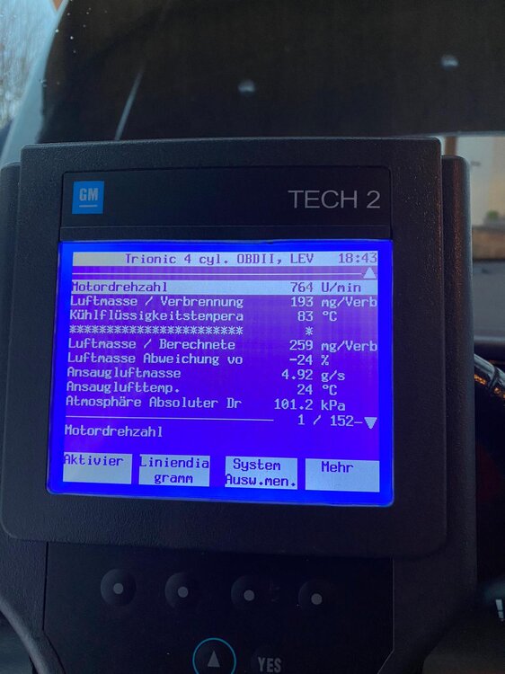

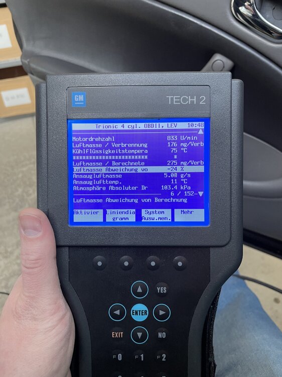

Luftmasse 24% unter Anforderung

Diese -24%, was besagt denn dieser Wert eigentlich und wie groß wäre der richtige Wert? Und nur mal so kurz gedacht, es muss ja eine Differenz zwischen angefordertem Wert und Ist-Wert geben, schließlich wird erst eine bestimmte Luftmasse angefordert die dann geliefert werden soll. Ohne Anforderung also auch keine Lieferung, oder sehe ich da etwas falsch?
Es handelt sich bei den -24% um die Abweichung zwischen Ist und Sollwert der Luftmasse. Dementsprechend ist permanent eine Anforderung gefragt - schließlich würde der Motor mit 0mg absaufen.
Einfach mal als Beispiel - im Leerlauf rechnet die T7 mit 100mg Luftmasse. Tatsächlich kommen jedoch nur 76mg an. In meinem Fall verschwindet die Differenz bis auf wenige Prozent sobald ich aufs Gas gehe oder die Bremse trete (Verdacht Vakuumleckage -> andererseits bremst das Auto ohne Auffälligkeiten, auch konnten mehrere Tests das BKV nicht eindeutig als Fehler zuordnen).

Ja eben, eine Differenz muss sein. geht nicht anders. Nur sollte beim Gas geben die Differenz nicht bis auf wenige Prozent verschwinden, denn solange der Motor höher dreht, schreit der auch nach mehr Luft und Kraftstoff. Anders natürlich beim vom gas gehen und bremsen. Dann sollte die Differenz ins positive gehen. Nur was ist, wenn der Tester einfach zu träge ist für diesen Betriebszustand? Das würde erklären warum die Differenz konstant bei -24% liegt.
Und weiter gedacht, muss der angeforderte Wert von der Trionic kommen, denn diese berechnet ja die Parameter die sich aus DK- und gaspedalstellung ergeben. dazu bedient sie sich ja der Ist-Werte von LMM, Drucksensor, Ansauglufttemp.-Fühler, Lambdasonde usw. und verarbeitet diese. Bedeutet, der LMM kann in diesem falle eigentlich nicht defekt sein, da er nicht die -24% ausgeben kann.

Der Wert besagt, dass nur 76% der angeforderten Luft zur Verfügung gestanden haben. Einfluss haben Druck, Temperatur und die Mainzelmännchen. ;)
Aber darum gehts hier nicht. De fakto müsste das ein Limphome oder Leistungsverlust ohne Fehlermeldung verursachen. Beides ist nicht der Fall. Ergo ist die Frage die nach dem sonstigen Ursprung.
