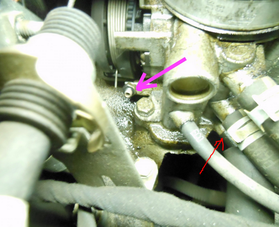

So , habe mal eben ein Paar Bilder gemacht von der Drosselklappe . Ziemlich Ölig das Teil . Weiss jemand was das für ein Stutzen ist den ich Markiert habe ?
Das ist kein Stutzen, sondern die gekonterte Anschlagschraube der DK-Betätigung.
Habe hir mal was von einem Termostaten gelesen der Weiß ist und leicht bricht .:confused:

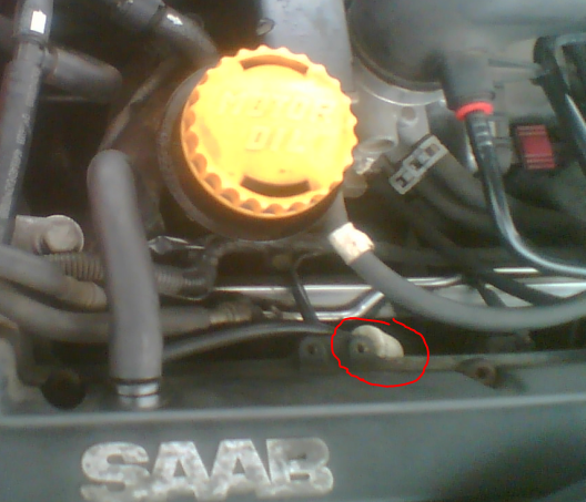

Nein, kein Thermostat, sondern das kleine weiße Rückschlagventil, das in dem dünnen Schlauch zwischen dem von mir markierten Anschluss an der DK und dem Ventildeckel rechts hinten sitzt, bricht gerne mal und ist auch innerlich gelegentlich undicht:
Das muss natürlich heil sein und darf nur Durchgang in Richtung zur DK hin haben.
[ATTACH=full]170340[/ATTACH]
Moin Patapaya , Ok noch ein Teil was in die Beobachtung kommt .:cool:
