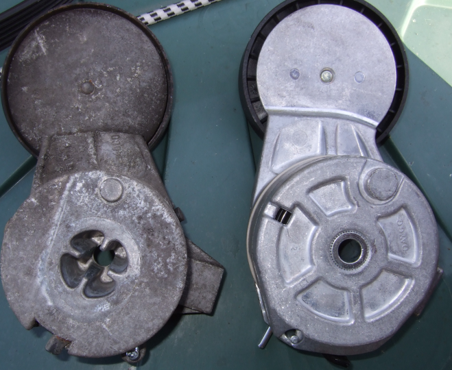

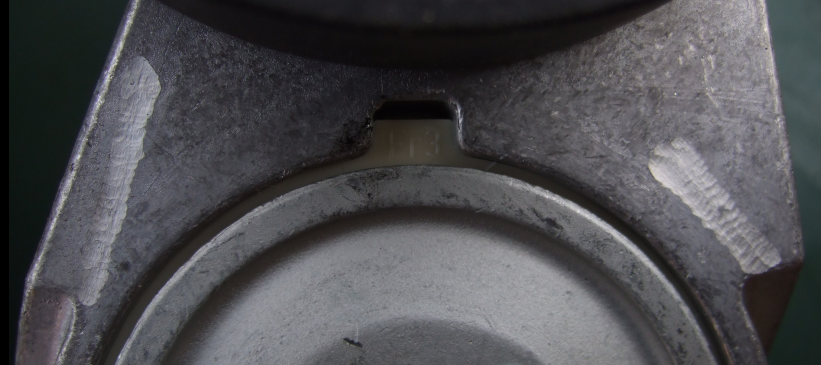

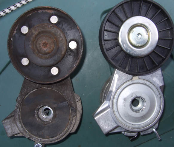

Und hier meine Fotos von damals - der neue Spanner war von Dayco, die ursprünglich wohl vorhandenen Nummern waren rausgeschliffen:

Genau so sahen die Unterschiede der Spanner bei mir auch aus.
