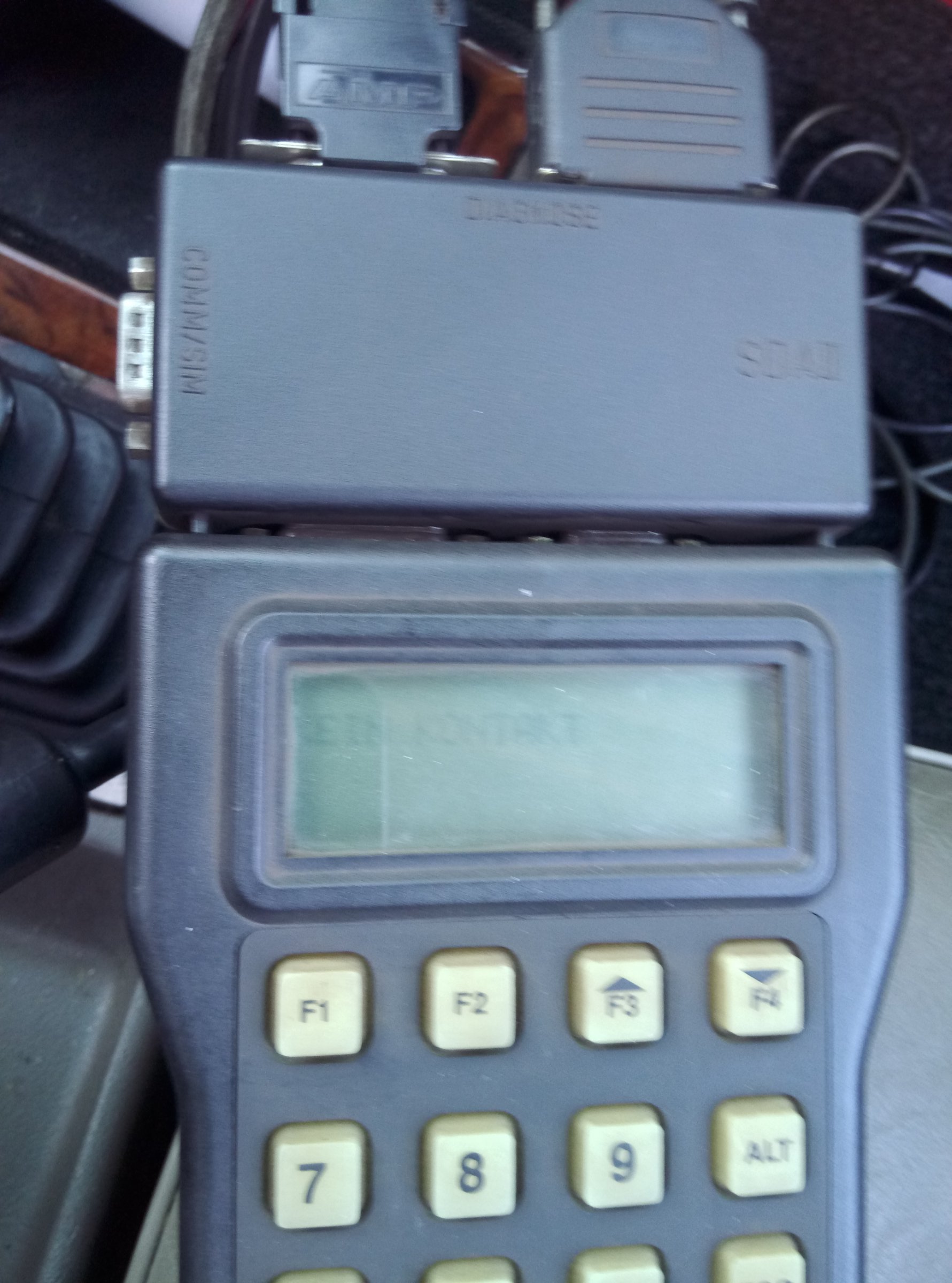

Ja, auch mit Isat kein Kontakt

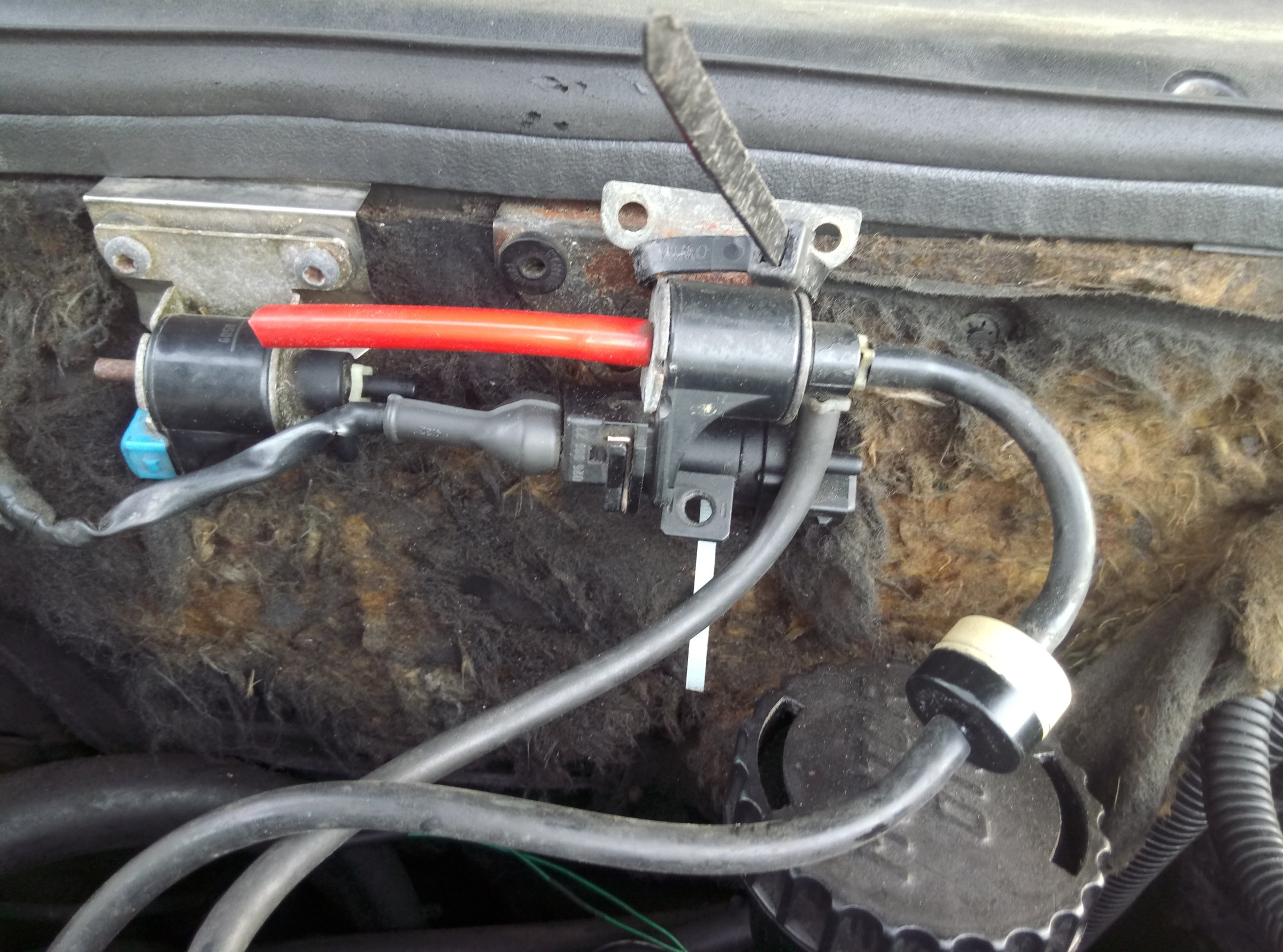

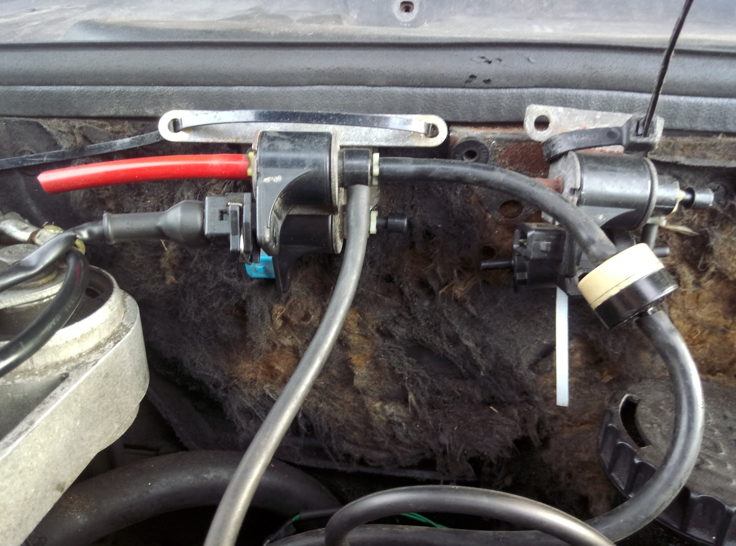

Super Tipp mit dem Ventil von der Spritzwand. War wohl falsches verbaut.IMAG3850.thumb.jpg.757bc02d9fbd405ee00215f8ada489ca.jpg
Aber er fährt jetzt ziemlich zuverlässig.
Super Tipp mit dem Ventil von der Spritzwand. War wohl falsches verbaut.[ATTACH=full]174922[/ATTACH]
Das blaue ist falsch verbaut.
So sieht es korrekt aus:
Ah , ok , das habe ich auch noch rumliegen...

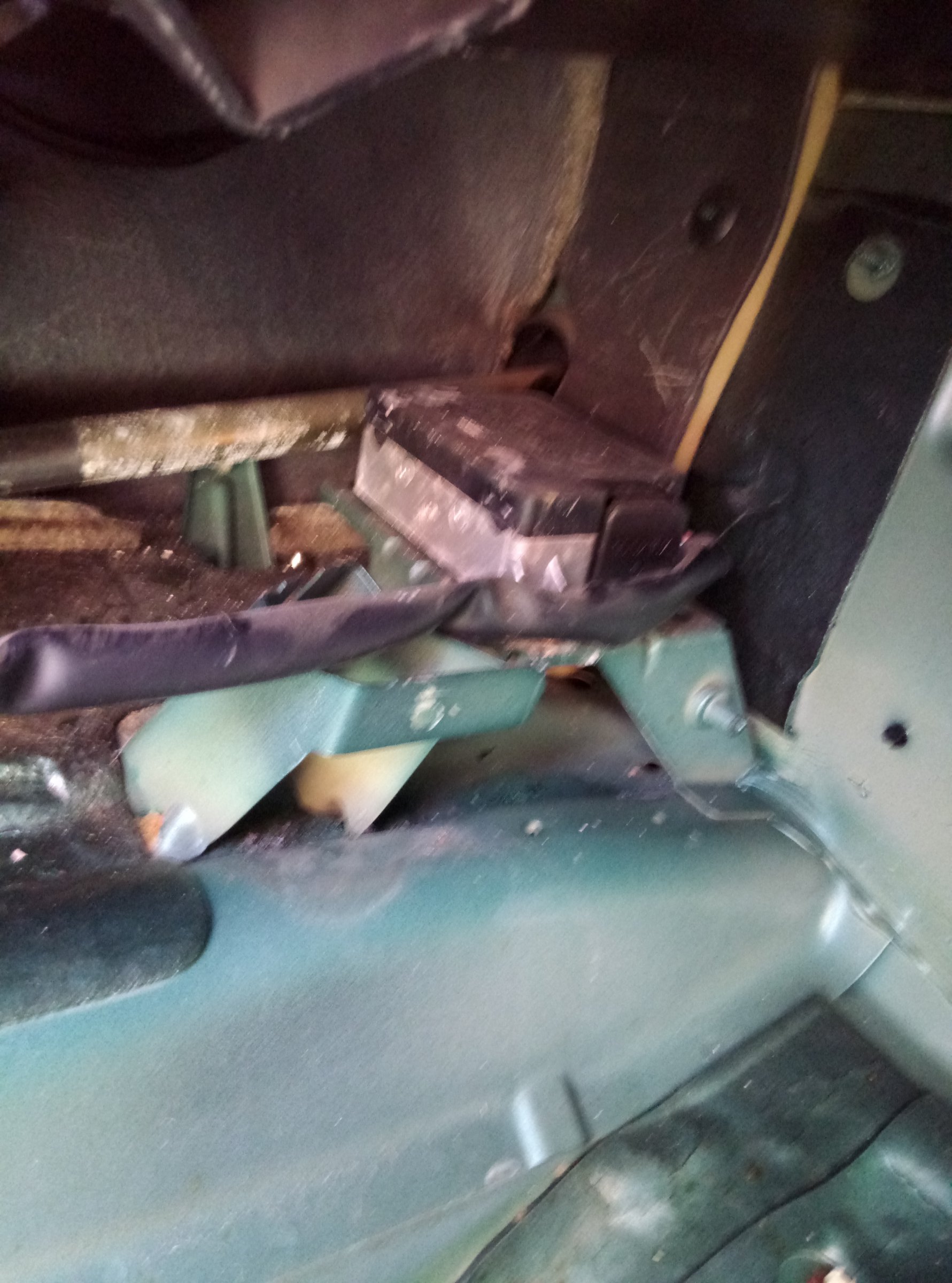

Habe aber ein anderes Steuergerät entdeckt und weiss gerade nicht wofür das ist. Normalerweise sitzt dort das Airbagsteuergerät. Der 1991er hat aber keinen Airbag....IMAG3860.thumb.jpg.511d76843be1a612d3c616061c01b982.jpg

Habe aber ein anderes Steuergerät entdeckt und weiss gerade nicht wofür das ist. Normalerweise sitzt dort das Airbagsteuergerät. Der 1991er hat aber keinen Airbag....[ATTACH=full]175003[/ATTACH]
Gurtstraffer

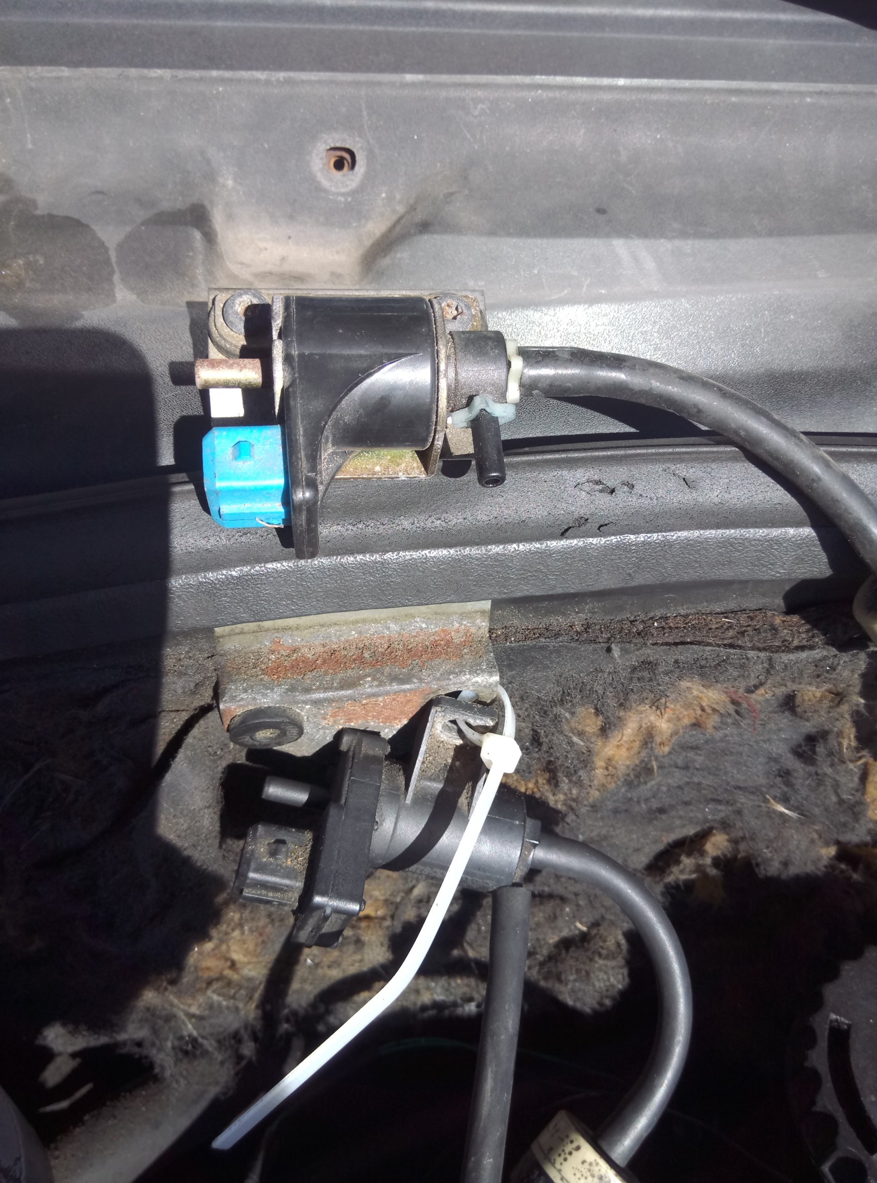

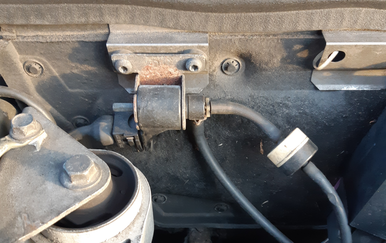

Tatsächlich habe ich mit dem einem Ventil , das dort hingehört ,ein TCS CTRL Fehler. Jetzt habe ich noch eins vom Kotflügel benutzt ohne Fehlermeldung . Sind die gleich?IMAG3856.thumb.jpg.db80288bf2b0032f4514523201866360.jpg IMAG3857.thumb.jpg.7fc66da809175b54d783bcc8c81683e1.jpg
Tatsächlich habe ich mit dem einem Ventil , das dort hingehört ,ein TCS CTRL Fehler. Jetzt habe ich noch eins vom Kotflügel benutzt ohne Fehlermeldung . Sind die gleich?[ATTACH=full]175005[/ATTACH] [ATTACH=full]175006[/ATTACH]
Elektrisch und vom Schaltverhalten sind die gleich. haben nur andere Aufhängungs-Punkte.
Bearbeitet von turbo9000
Die Ventile sollten beide funktionieren. Sonst spinnt das TCS System irgendwann wieder. Bei fehlerhaftem Ventil an der Spritzwand eigentlich sofort, bei dem auf dem Kotflügel unter "normalen" Bedingungen erstmal nicht, aber irgendwann...
