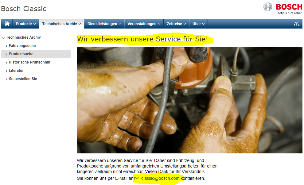

Versuche es doch bei Bosch direkt. classic@bosch.com
Leider basteln da die IT-Menschen an der Homepage, selbst recherchieren klappt also nicht mehrasdf
Mal sehen ob da noch eine Verbesserung erfolgt, bisher war die Site super, besser machen hätte man das nicht machen müssen:vroam:upload_2019-12-14_4-43-50.png.2cbd05b5630618968bc4e930e416e063.png
