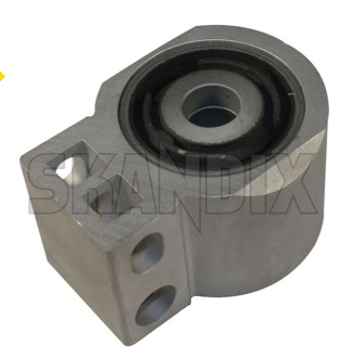

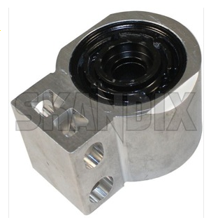

ab 2002:
bis 2001:
Die Ausformung der Buchsen sieht anders aus - ob auch Maße abweichen, kann ich mangels eigenen Vergleichs nicht sagen.
Danke, die Buchse ab 2002 sieht aus wie die mitgelieferte.
