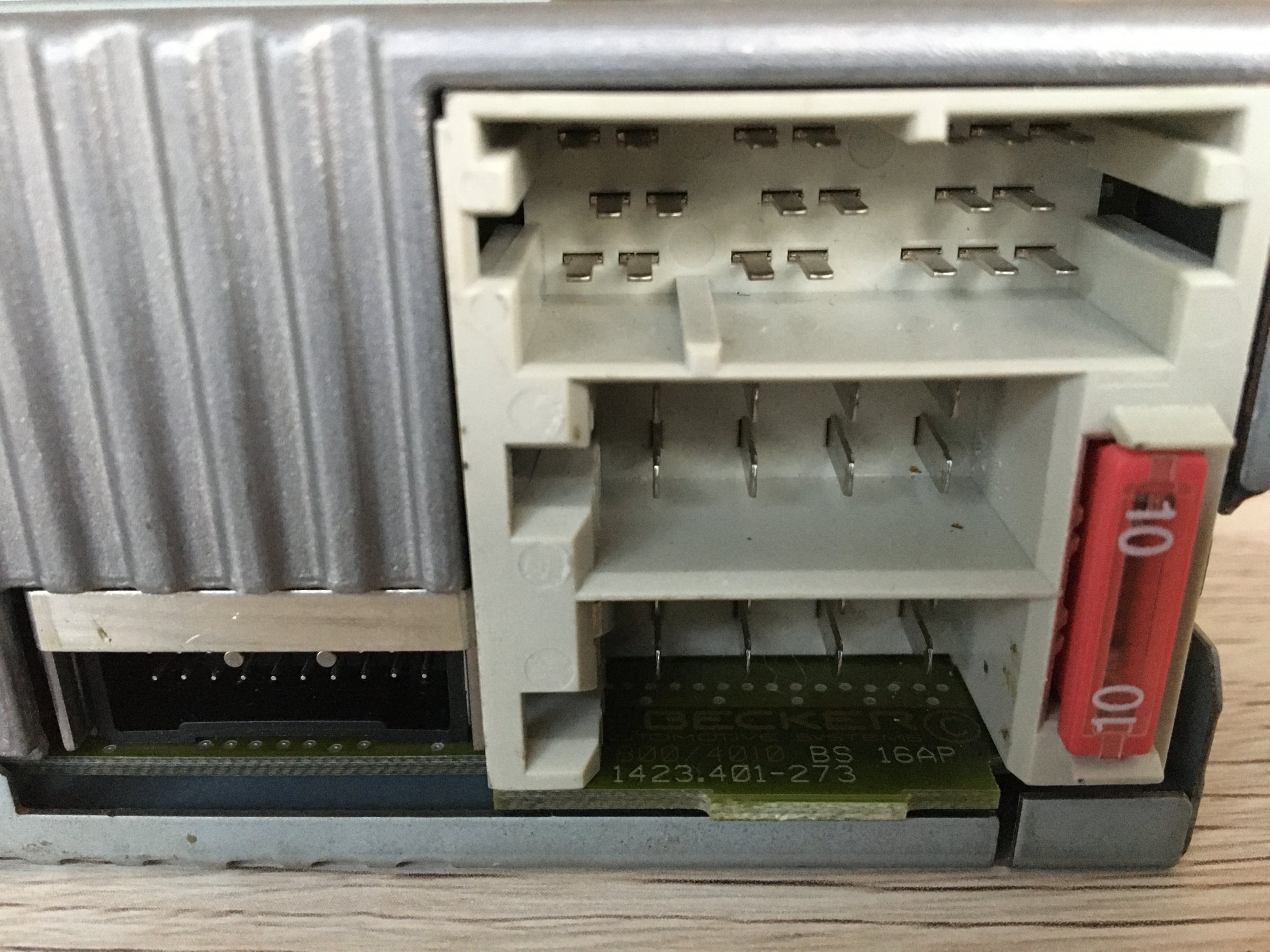

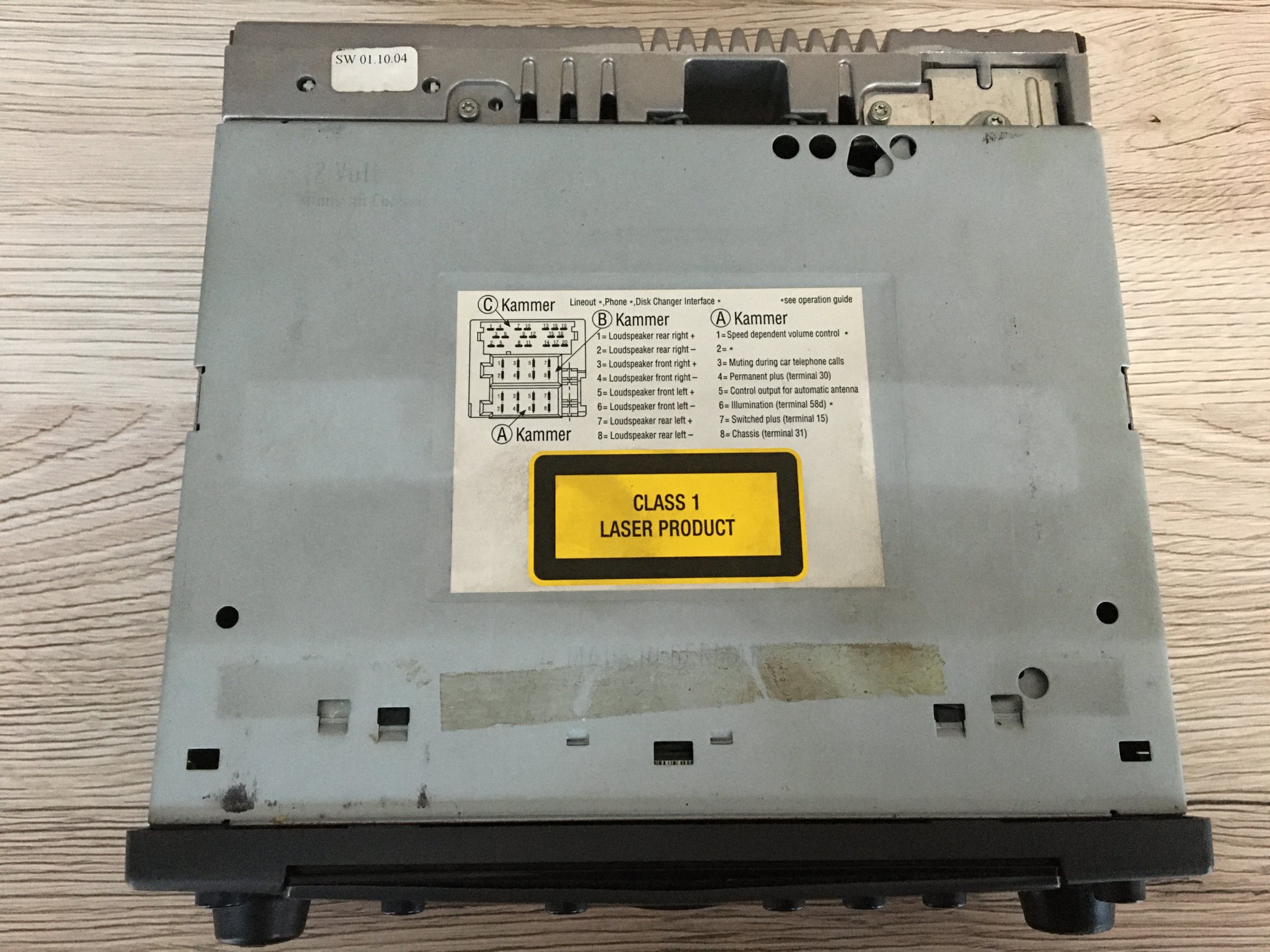

Das fehlende Remotesignal (Einschaltplus) im Mini ISO ist das kO Argument. Ich weiss jetzt nicht genau wie es beim Saab OnlinePro 7100 aussieht, aber beim normalen Becker OnlinePro 7800 liegt das Remotesignal im Stromversorgungsstecker.
Stecker A, Pin 5. Im Mini ISO liegt der 5. Kanal, Subwoofer, an der Stelle wo "normalerweise" das Remotesignal ist

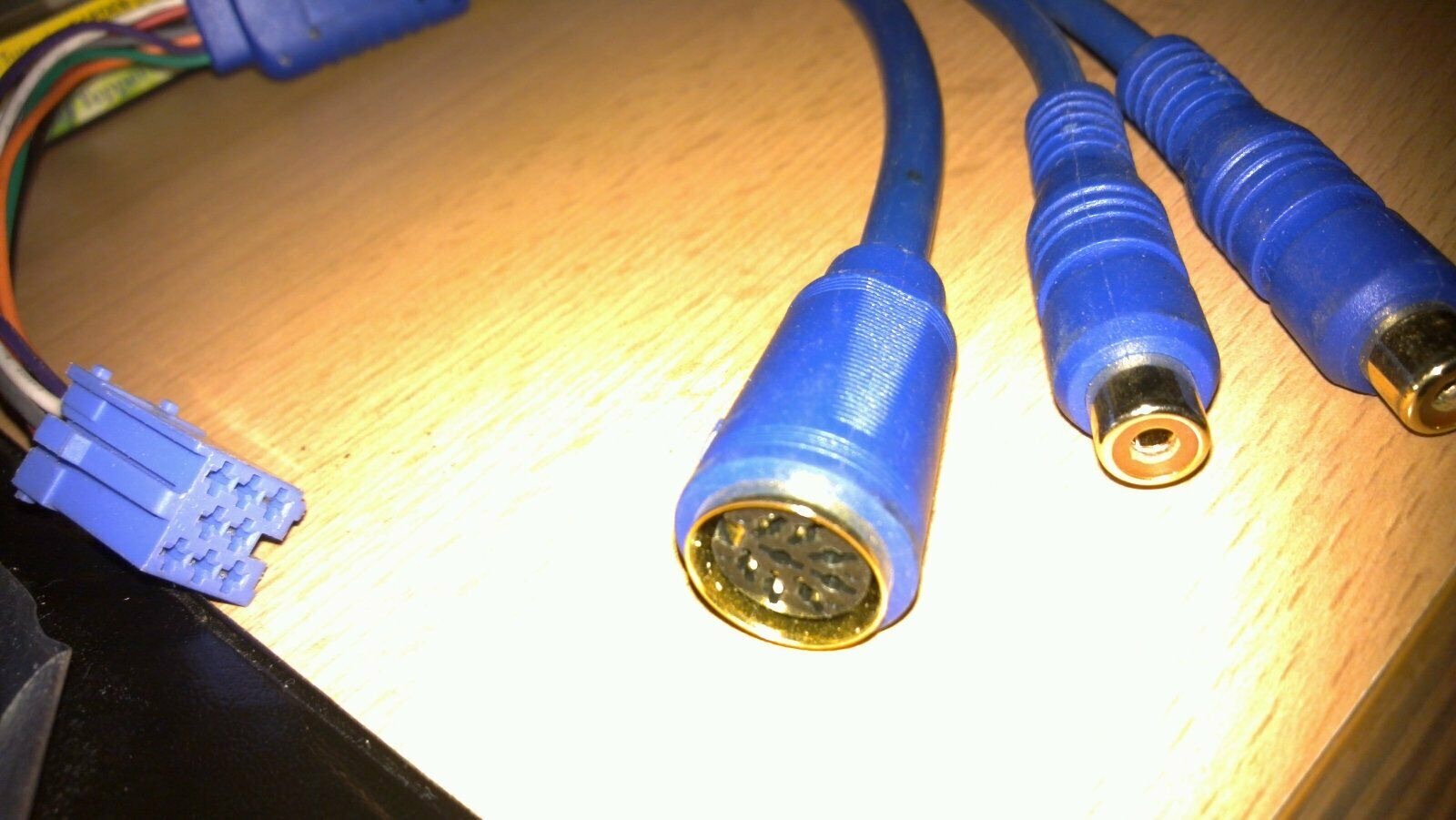

Ich habe mal auf gut Glück dieses Kabel auf Kleinanzeigen geschossen, kostete fast nichts - soll wohl für das Soundsystem bei Audi / VW sein!
Dann schnell wieder verkaufen. Du brauchst einen 8 pol DIN Stecker. Das passt nicht
Sehe ich das falsch, dass ich einfach das weibliche Gegenstück gekauft habe, und der von Dir verlinkte Stecker einfach der Männliche ist? Wie gesagt, wenn er nicht passen sollte geht er in meine Adapter Kiste, früher oder später finde ich schon noch den passenden, es hat ja keine Eile auch wenn es schön wäre, das Becker endlich zu verbauen!

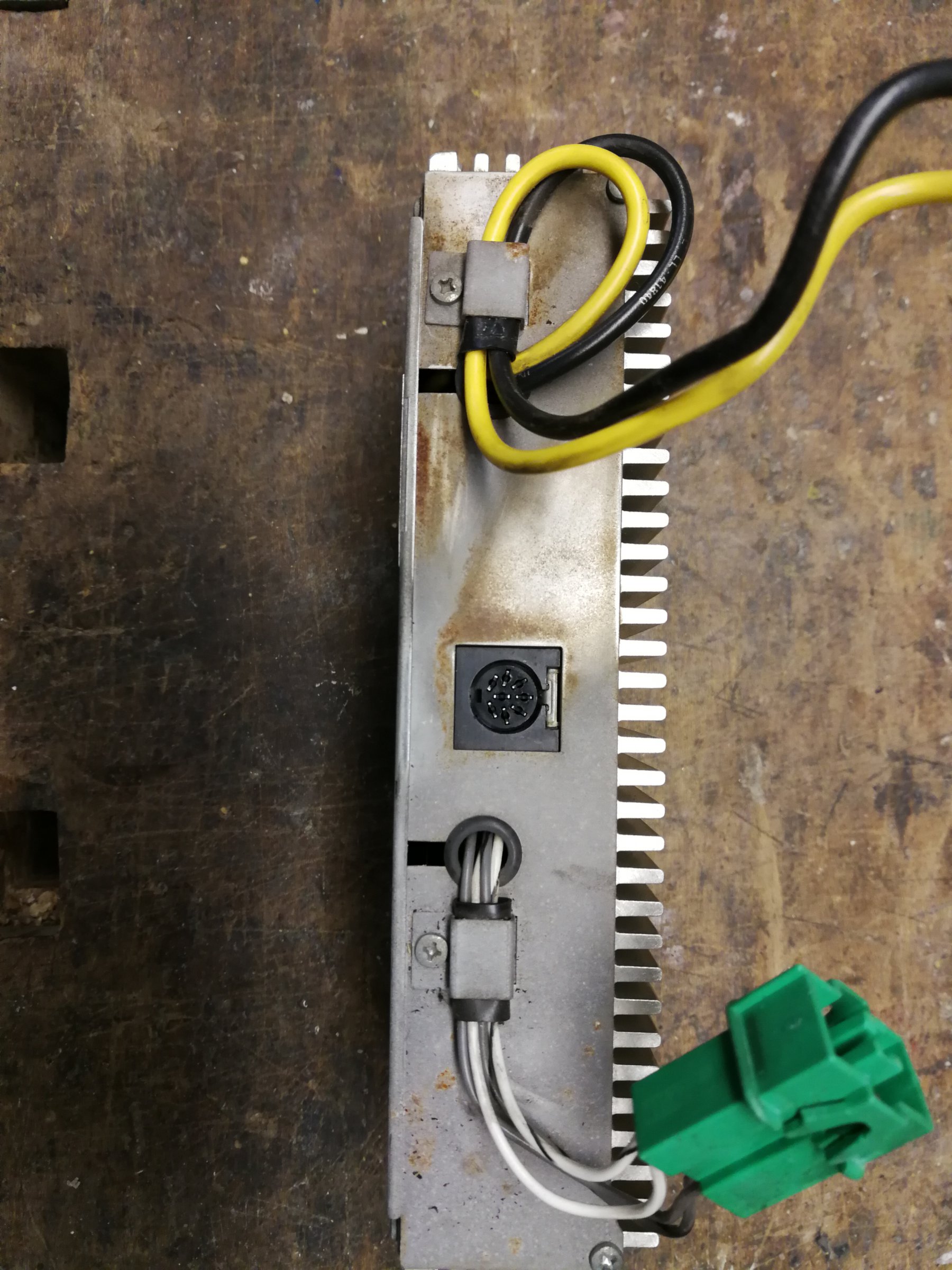

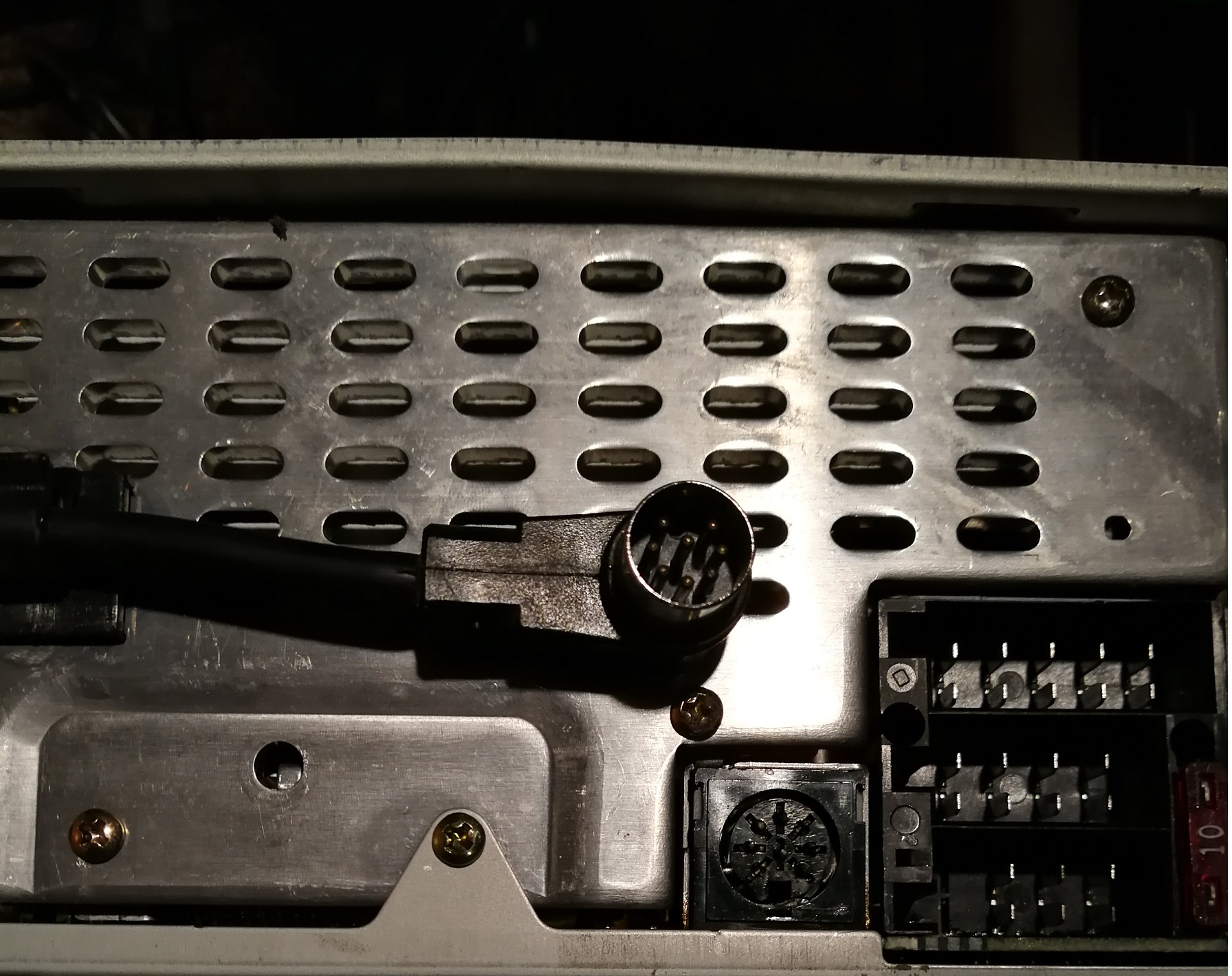

Das Bild zeigt das original Saab Radio und das original Kabel zum AS3 Verstärker. Das Verbindungskabel hat an beiden Seiten einen 8 Pol DIN Stecker. Auf einer Seite angewinkelt.
Du brauchst ein Adapterkabel von Mini ISO blau (Saab Online Pro) auf 8 Pol DIN Stecker (Verstärker). Ausserdem muss vom DIN Stecker ein Kabel zum ISO Stecker, Kammer A, 8 polig, geführt werden. Einschaltplus
Hier nochmal ei Bild vom originalem Verstärker. Da siehst du die Buchse besser

Nein. Das ist ein Weibchen. Aber es muss wie in #56 ein männlicher Stecker am Verstärker sein! Und etwas länger wäre auch nicht schlecht, so reicht das Kabel nicht. Außer du nimmst noch ein DIN 1:1 Kabel mit 2 Männchen dazu, ca. 1m lang.
Aber, mein Einwand wäre, du musst doch gar nicht mit dem neuen Kabel direkt an den Verstärker gehen! Übersehe ich etwas oder könnte man nicht einfach den Stecker, welcher ans Radio geht (männlich) mit dem Adapter (weiblich) verbinden?
Wenn du ein originales Saab Kabel hast, dann ist das das, was ich mit 1:1 Kabel meinte.
Das habe ich ja, nämlich das welches vom AS3 Amp an die vorhandene Clarion Headunit geht. Deshalb ging ich halt auch davon aus, dass der gekaufte Adapter mit dem weiblichen Stecker passen könnte - sofern natürlich die Belegung stimmt! Aber dann bin ich ja kurz vorm Ziel. Hatte sogar gedacht, den Cinch / DIN Adapter könnte ich noch auf Lager haben. Leider ging der vor einiger Zeit mit meinem letzten ovloV C70 weg...
Edit: Der Mini Iso Stecker ist natürlich GELB. Der blaue ist für den CD-Wechsler oder Line In

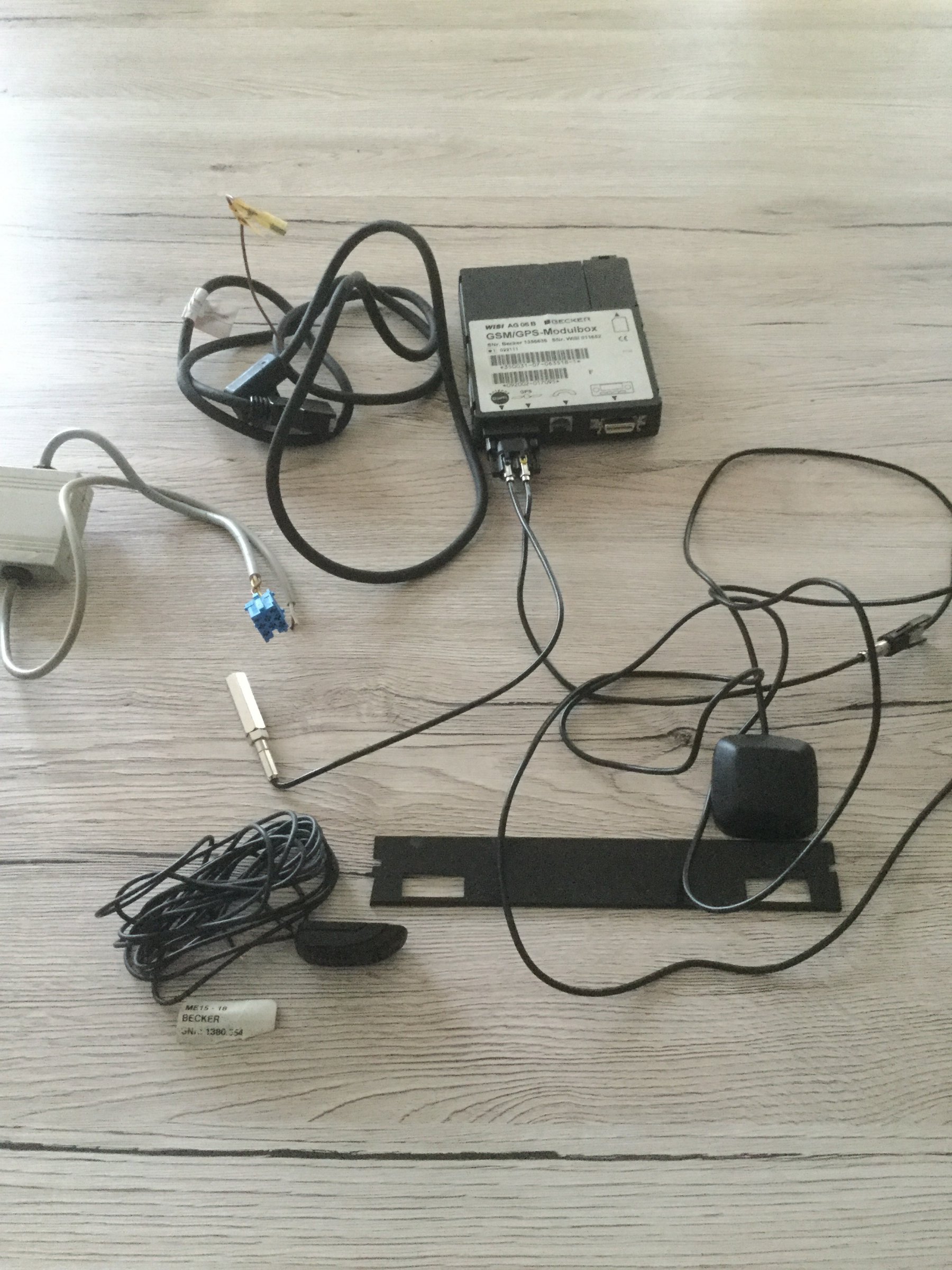

Eine Frage noch, wie sah die Telefonausstattung beim Saab 9-3 in Verbindung mit dem Saab Online Pro aus? Wo wird das GSM Modul verstaut und wo das Miktofon? Die Teile hätte ich da, das Telefon fehlt wie gesagt und an der grauen Box welche an den GSM Empfänger geht sind zwei Kabel gecuttet, laut Verkäufer war dort das Telefon eingebunden. Würde dies natürlich gern dann alles auch wie im Originalzustand so verbauen bzw. verbauen lassen.
Die 2 Kabel sind die Anschlüsse für die Lenkradfernbedienung und nicht für das Telefon.
Stimmt, danke Dir, da habe ich etwas durcheinander gebracht.
Hast du mal ein Bild davon?

Die Fotos von den Anbauteilen mache ich dann morgen mal [mention=5855]CurryKetchup[/mention] .
Hier mal das Bild von allem, was ich an Material habe.
