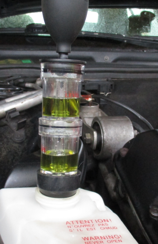

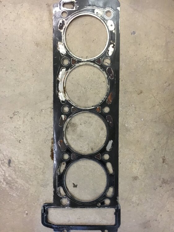

Ein Co2 Test hat eindeutig Abgas im Kühlsystem nachgewiesen..... beim Starten klarer weißer Rauch..... soviel Druck im System, dass alles um den Ausgl.Behâlter schöne bunte Schlieren hatte ..... Verbrauch ca 2,5l auf 50km .... kein Wasser im Öl
Also Kopf runter.... nach WIS..... naja, da fehlt der ein oder andere Hinweis nmM .... besonders süß fand ich den Hinweis, dass zum Abbau des Ansaugkrümmers es einfacher ist die Unteren Schrauben von unten zu lösen... sehr witzig.

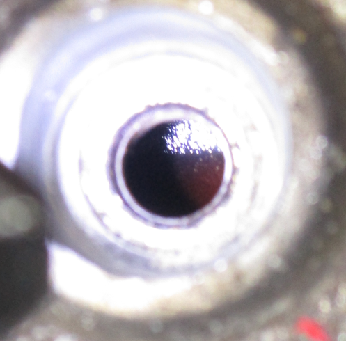

Der dritte Zylinder sah eindeutig „ausgewaschen“ und die Ablagerungen im Brennraum hatten dort eine andere Farbe, es stand auch etwas Wasser im Zylinder, zwischen den Wasserkanälen und dem Zylinder bestand die Kopfdichtung praktisch nur noch aus Blech, die Kaschierung war nicht mehr vorhanden.

CO2 im Kühlwasser:
Kühlwasser AFAIR auch im 3. Zylinder:

Schöne und aussagekräftige Bilder.

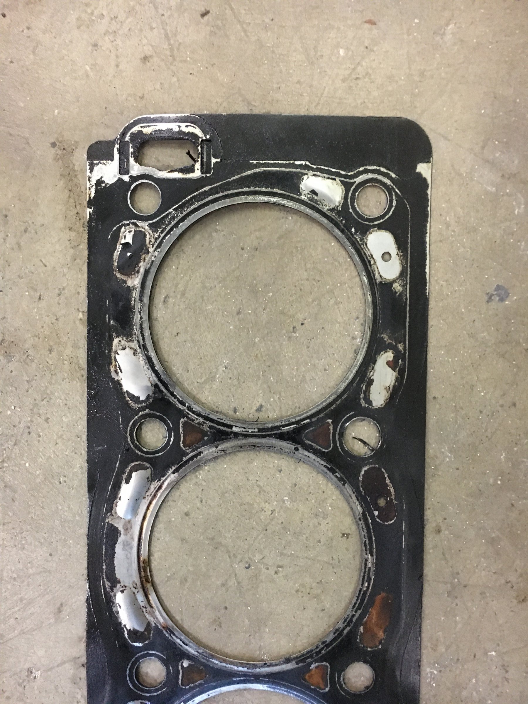

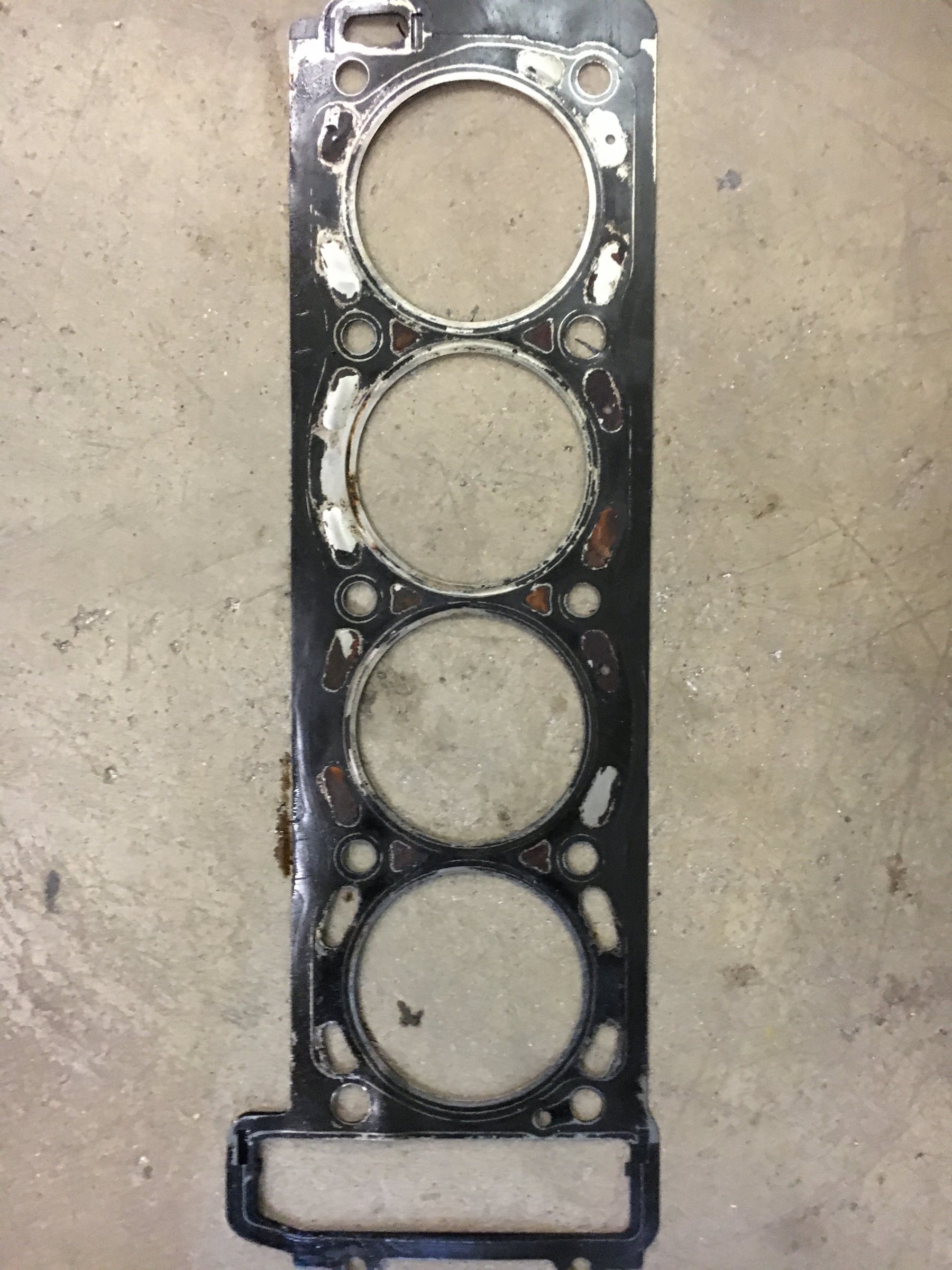

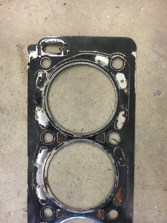

hier noch die Bilder der defekten Kopfdichtung,

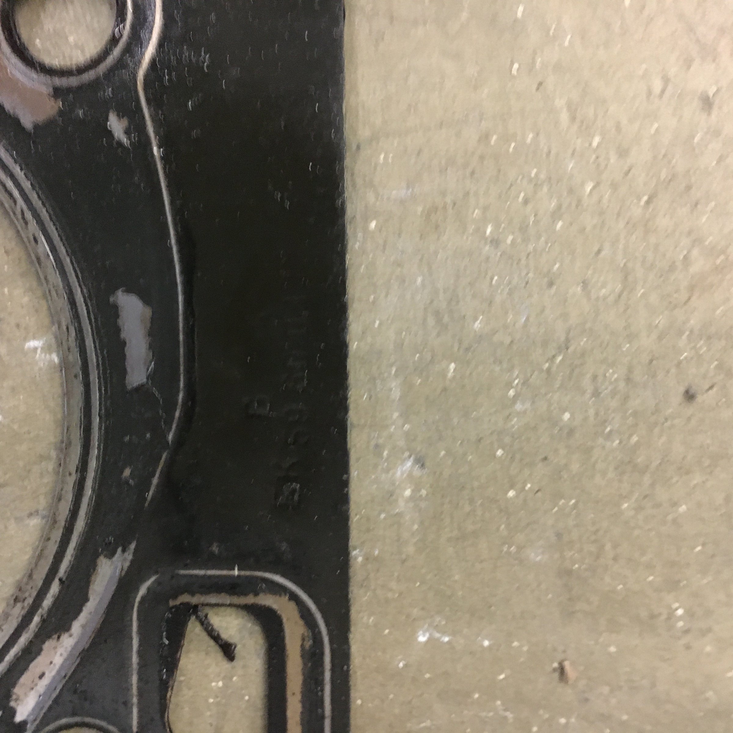

das letzte zeigt die Beschriftung, scheint kein Markenprodukt gewesen zu sein. Die blanken Stellen neben Zylinder 3 sehen mir arg verdächtig aus.
Aktuell ist der Kopf / die Dichtung dicht..... allerdings wird das Auto nicht warm, hat das Thermostat wohl bei der Beanspruchung den Geist aufgegeben.
Das ist ein klassischer Fall für eine defekteZK-Dichtung. Zu 90% ist der Bereich um den 3. Zylinder betroffen.
Die Dichtung besteht nur aus einem dünnen Blech, welches mit Teflon beschichtet ist.
Durch die dauerhafte thermische Belastung lassen die ZK-Schrauben nach und irgendwann wird die Dichtung undicht. Liegt also nicht an der Dichtung, sondern an den Schrauben, die ihre Spannkraft verlieren.
(hoffentlich hast Du nicht nur die Dichtung, sondern auch die ZK-Schrauben erneuert?)
Reintz...ist auch keine originale Dichtung...
Kannst Du die Nummer nach "GK" entziffern? Vielleicht kann man dann den Hersteller ermitteln...

Aber Reinz ist aus meiner Erfahrung ein gutes Produkt, die waren bei vielen anderen Fahrzeugtypen früher teilweise besser als originale..... ich finde die Konstruktion der Dichtung auch eher zweifelhaft. Meine besteht aus einem gedoppelten Blech und ist eben mit Teflon kaschiert.

Ja, natürlich besteht die ZK-Dichtung aus zwei Blechlagen, die punktuell zusammengeschweißt sind.
Und es ist egal, ob original, oder Elring oder Reinz...die Dichtungen fallen vermutlich eh alle aus einer Presse...in einem Zuliefer-Betrieb, welcher alle Abnehmer bedient.
1997 wurden die Motoren von Saab anders in den Oberflächen bearbeitet und darum kamen diese Blechdichtungen zum Einsatz.
Vorher gab es Papp-Dichtungen, mit Blech-Ringen um die Zylinderbohrungen...weil die Flächen grober geschliffen waren. Auch die Schrauben hatten eine andere Zugfestigkeit, bzw. Spannkraft.
Je nach Marke, Modell und Qualität der Motoren findet man heute noch beide Arten. (nicht nur bei SAAB)
Funktion und Haltbarkeit...darüber kann man sich streiten...ich sehe beide Arten als gleichwertig an. Irgendwann werden sie, früher oder später, immer undicht.
