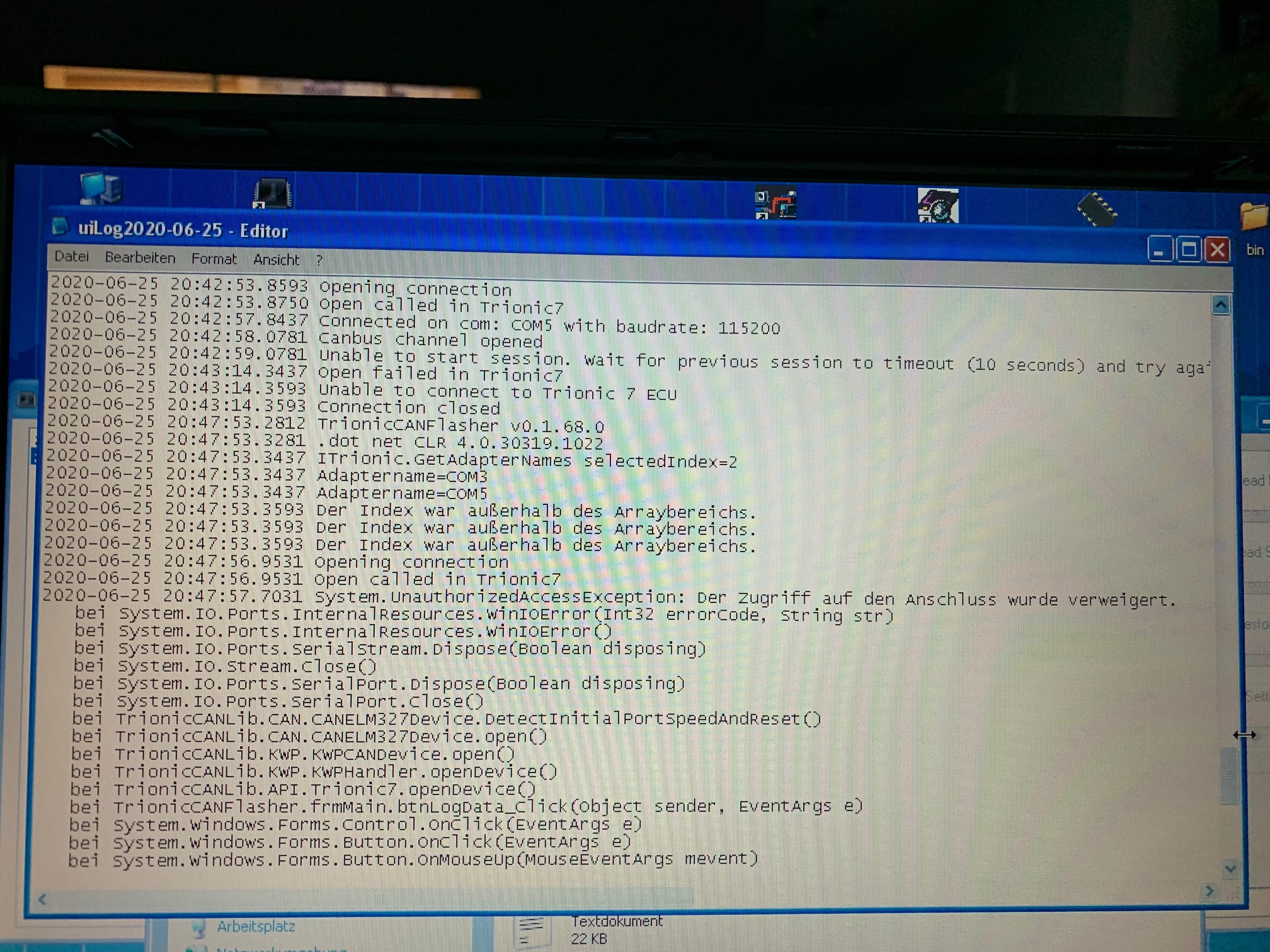

IMG_1341.thumb.jpg.601d419c5f777312f9866b324dab032f.jpg So nun habe ich auch ein Problem. Auf meinem Werkstatt Laptop mit WinXP bekomme ich keine Verbindung zum Steuergerät. Baudrate ist im Gerätemanager und im CanBus Flasher auf 115200
Adapter ist OBDLink SX. Auto ist ein 9-5 (2004) also T7.
[mention=131]Matze[/mention] den TrionicCANFlasher als Administrator ausführen.
Du hast ein Berechtigungsproblem.
Die Baudrate ist zu niedrig, damit wirst du ewig flashen.
Das OBDLink SX kannst du locker mit 1Mbit betreiben.
Die Empfehlung der langsamen Baudrate ist Schwachsinn und höchstens für USB 1.0 Anschlüsse notwendig.
Denk auch daran die Latenz in den Treibereinstellungen zu ändern.
Empfehlung?
1 oder 2ms.
Auch hier gilt, je älter und langsamer die Hardware, desto länger die Latenz und somit auch die Dauer der jeweiligen Vorgänge.
