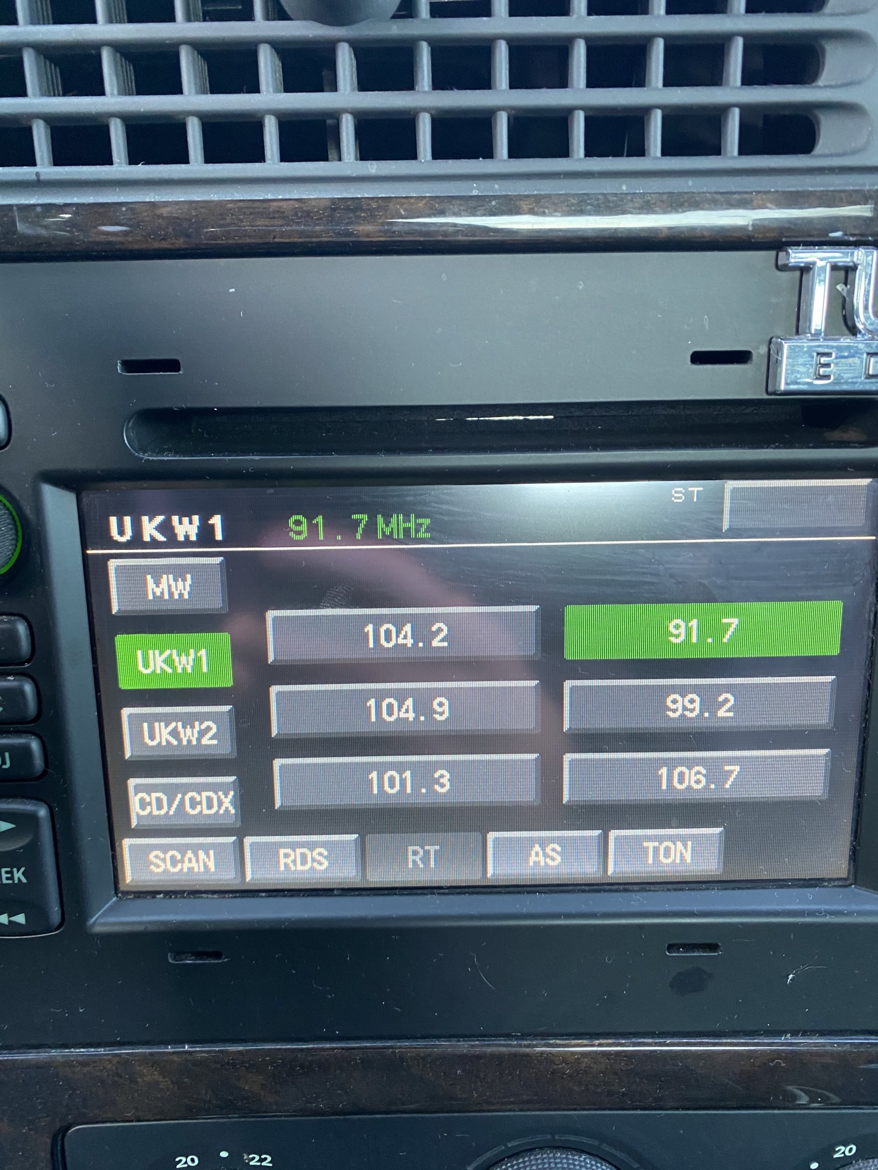

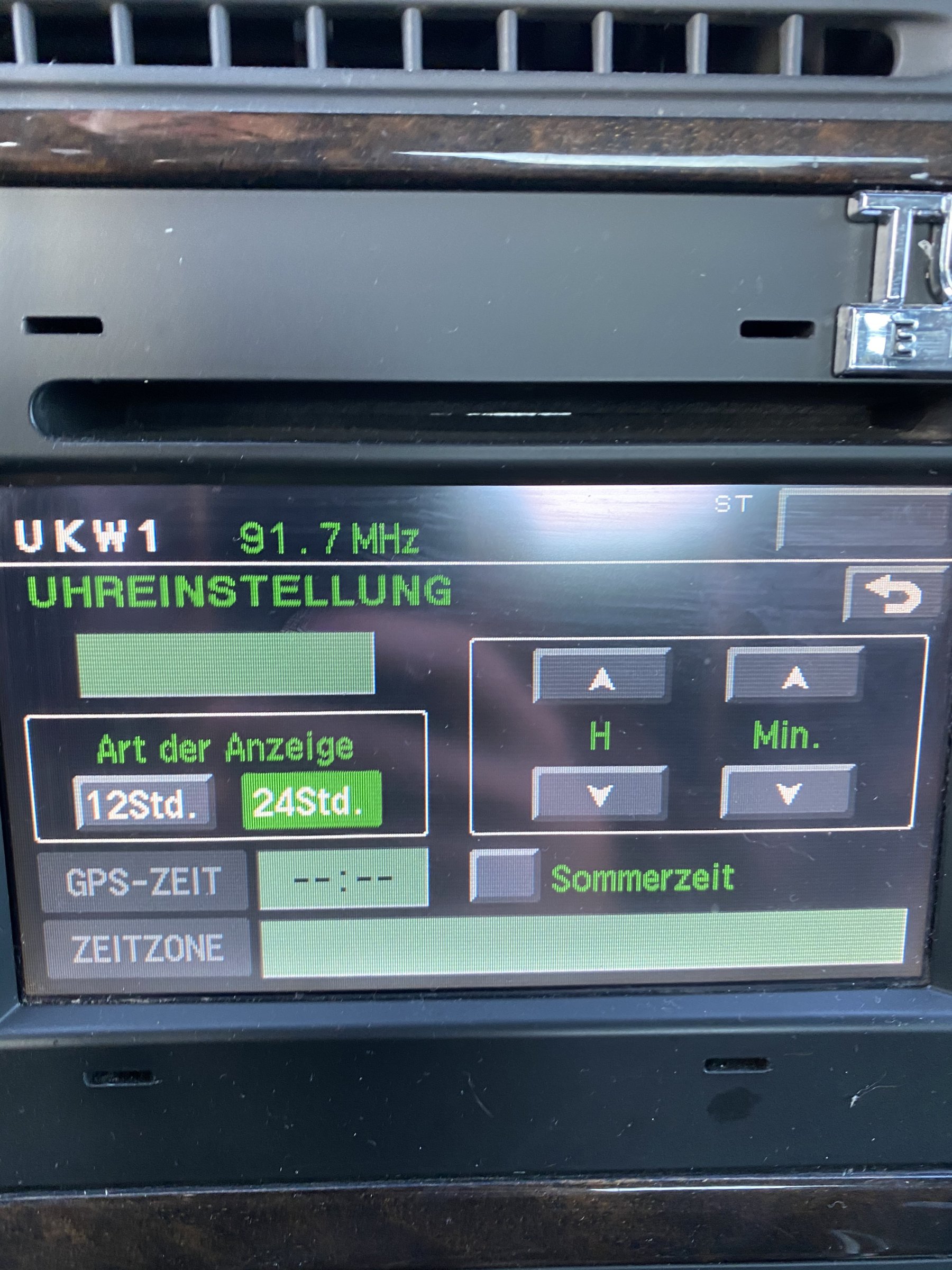

Hi Leute meine Uhr ist irgendwie verschwunden und auch in den Einstellungen der Uhr kann ich nichts mehr machen außer Sommerzeit und 24 std Modus ändern. Wie man es auch auf den Fotos sieht.
GPS funktioniert beim navigieren ohne Problem gps Zeit wird auch nicht angezeigt jemand ne Idee wie ich das wieder hinbekomme? Hatte mal die Batterie für ne halbe std abgeklemmt aber das hat nichts gebracht.

Die kommt leider nicht wieder.:redface:
Dem muss ich widersprechen. Bei mir war die Uhr auch wegen kurzzeitig abgeklemmter Batterie anschließend über Monate verschwunden, tauchte dann aber vor etlichen Wochen urplötzlich wieder auf. Seitdem scheint sie sich allerdings nicht mehr selber nachzustellen, denn nach ein paar Wochen war sie dann 2 Minuten zu früh dran und musste von Hand korrigiert werden.
Vielleicht eine wundersame Heilung, oder ich habe 2 Fehler vermischt.
