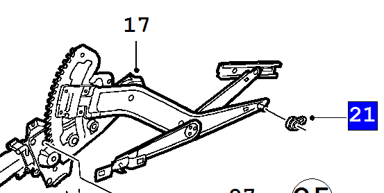

Der Mechanismus hat zwei einstellbare Anschläge, die den Hub nach oben begrenzen. Bilder hab ich da leider keine zu. Senkrechte Madenschrauben in einem Klotz. Müssten die hier sein: https://www.rendcarparts.com/saab/parts/5186945/RD5186945
Hast du kontrolliert, ob die Rollen heil und nicht übermäßig verschlissen sind? Kannst du die geschlossene Scheibe bei offener Tür oben in Querrichtung mit der Hand leicht hin- und herwackeln?

Ich würde die Rollen tauschen. Das sind "Sollbruchstellen". Ist nicht viel Arbeit aber erspart dir jede Menge Ärger.
