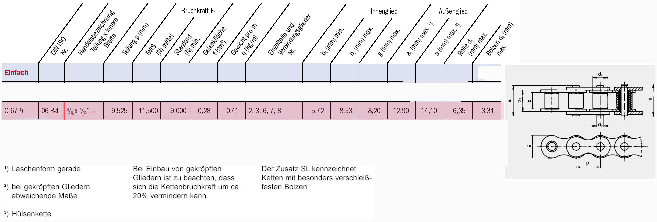

Die Ketten gibt's von IWIS als Meterware. Die genaue Bezeichnung habe ich irgendwo noch auf einem Karton stehen.
Günstiger kommst du nicht dran. Vergiss nicht 3 Kettenschlösser zu ordern.

Habs gefunden:
Wie man das in die KB bekommt weiß ich allerdings nicht. :-)
Edit: wenn ich den aktuellen Katalog überfliege heißt die Kette mittlerweile anders: Rollenkette 06B-1 MEGAlife gerade Laschen, wartungsfrei - JWIS
https://www.iwis.com/de-de/produkte-services/rollenkette-06b-1-megalife-gerade-laschen-wartungsfrei-jwis~p4816
oder
https://www.iwis.com/de-de/produkte-services/rollenkette-06b-1-gerade-laschen-elite~p3214
