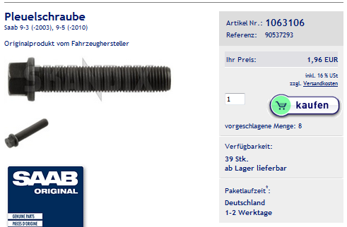

Pleuelschrauben 5955083
Kamax stellt diese Schrauben auch gar nicht mehr her...
Die Chinesen haben keine Daten zu den Schrauben.
Ich bestelle jetzt einfach zwei Stück und dann teste ich das.

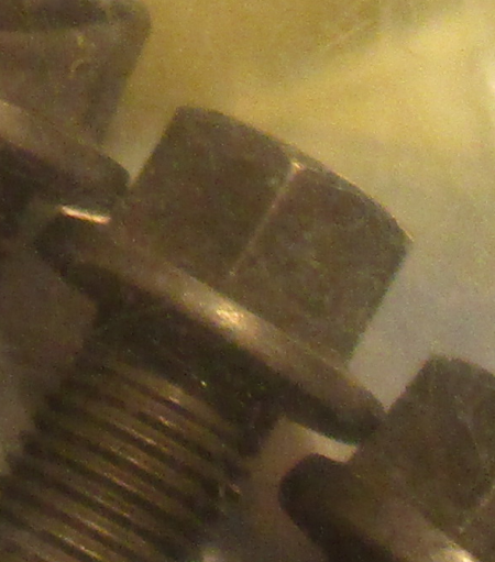

SW 11 und M9?
Das passt irgendwie nicht. Sollte dann doch M6 sein.
Bitte mal genau nachmessen oder mir zusenden.
Ich kann erst morgen an der Schraube selbst nachmessen - aber der Kopf wirkt schon recht klein im Vgl. zum Schaft, und wenn ich auf dem 10:1 vergrößerten Foto nachmesse, passt das incl. der Steigung von 1 so - könnte also stimmen...

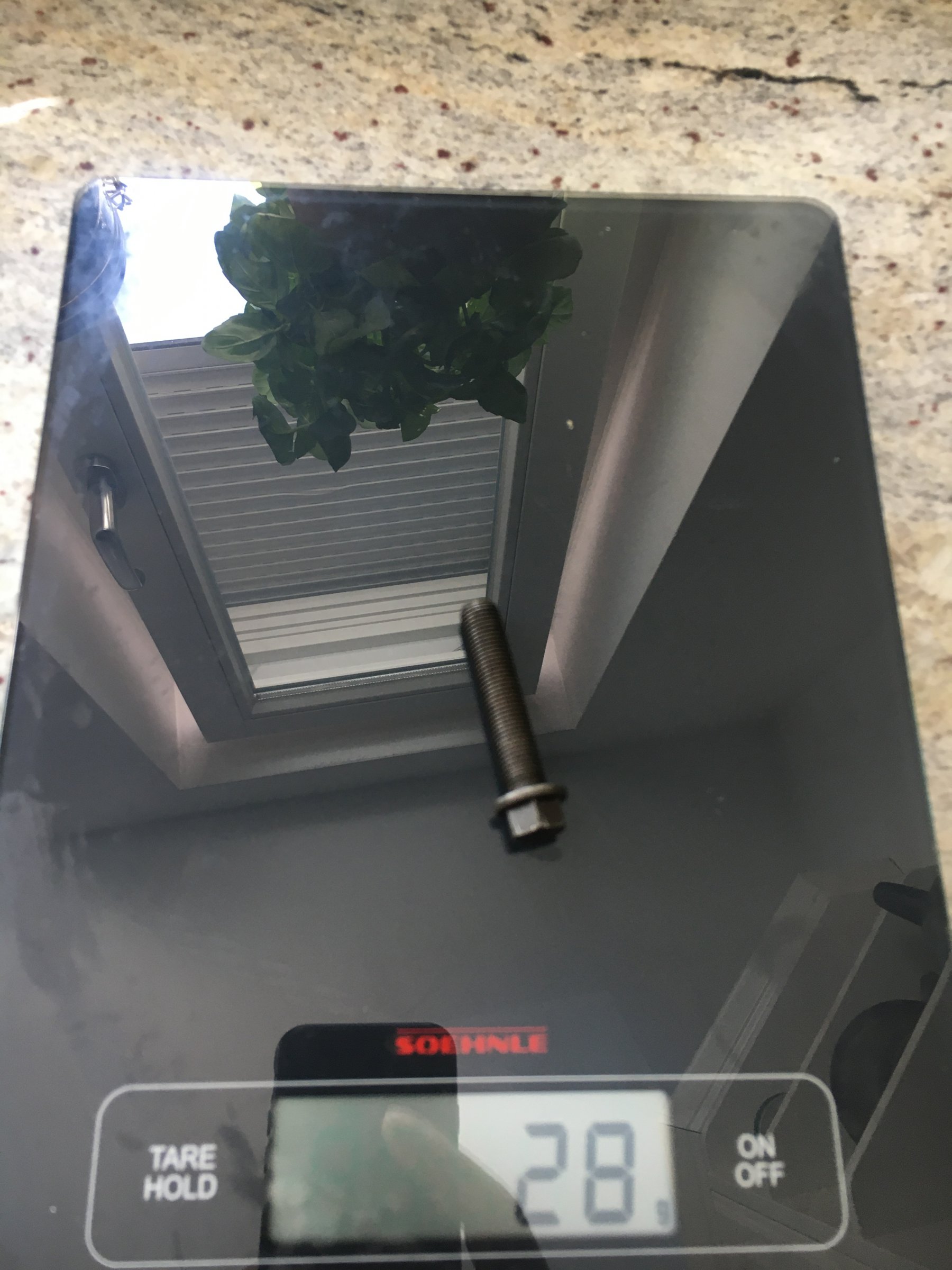

Zum Vergleich - die aus Titan wogen ca. 16g.

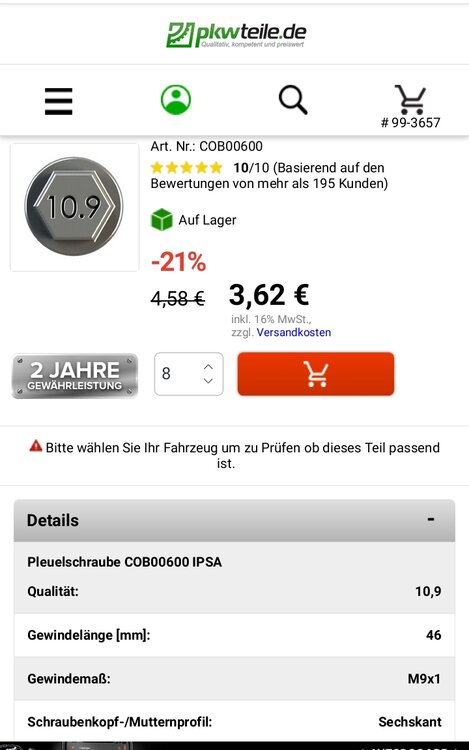

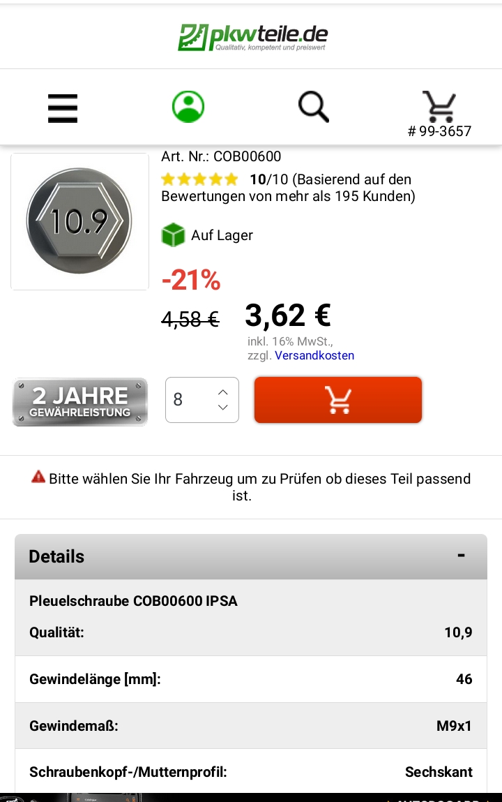

Hi,
da mich ja aktuell dieses Thema betrifft habe ich auch etwas gesucht und eine passende Schraube im Renaultregal gefunden. Laut Motorbauer ist es egal woher die Schraube kommt. Hauptsache die Maße sowie die Festigkeit passt.
Da die Pleul bei allen aktuellen Motoren mit Winkelgraden angezogen werden mûsste es sich hier um eine Dehnschraube handeln.
Ich hoffe die Schraube passt.

Heute kamen die Pleulschrauben. Sehen passend aus.
Kurzes Update. Die Schrauben heute beim Motorbauer abgegeben. Soweit passen die Schrauben doch der Schraubenkopf bzw. dessen "Unterlegscheibe" ist nun 1-2mm im Durchmesser kleiner.
Nun sind die am Überlegen was die machen.
Gebrauchte Schrauben wieder nehmen, andere neue abdrehen oder eben die verbauen die ich gebracht habe.
Der Motorbauer hat nur "Sorgen" aufgrund der kleineren Auflagefläche der Schraube. Aber eine gebrauchte oder abgedrehte ist sicherlich nicht viel besser als die jetzt.
