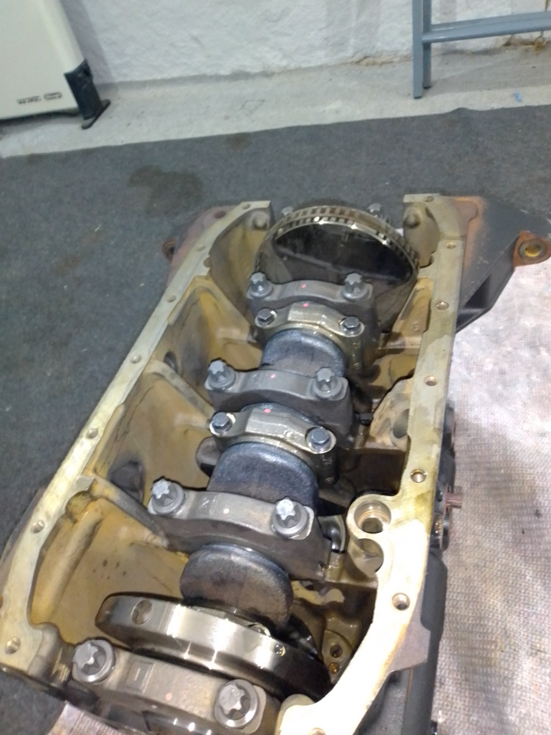

Also ich habe meinen Motor zurück vom Motorbauer. Er hat die Schrauben verwendet und meinte "das passt so". Er hat sich die Sache noch mal angesehen bzgl. der geringeren Auflagefläche hnd befand es im Anschluss und nach dem anziehen ganz ok.
Bei (ich glaube) 20NM und 70 Grad sollte nicht so viel Zug auf dem Kopf der Schraube sein.
Sollte mir ein Pleul durch den Motor ballern melde ich mich wieder :-)

Update:
Pleulschrauben haben das erste mal volle Last gesehen und sind nicht abgerissen. Daher ist es m.M kein Problem, die Schrauben zu kaufen
Es ist aber auch möglich, die Streckung der alten und originalen Schrauben zu messen und diese dann wieder zu verwenden !
Vielleicht könnte Patapaya als einziger glücklicher Besitzer eines neuen Schraubensatzes diese mal vermessen. Wobei fraglich ist, welches Ergebnis da rauskommt und wie man es interpretiert.
