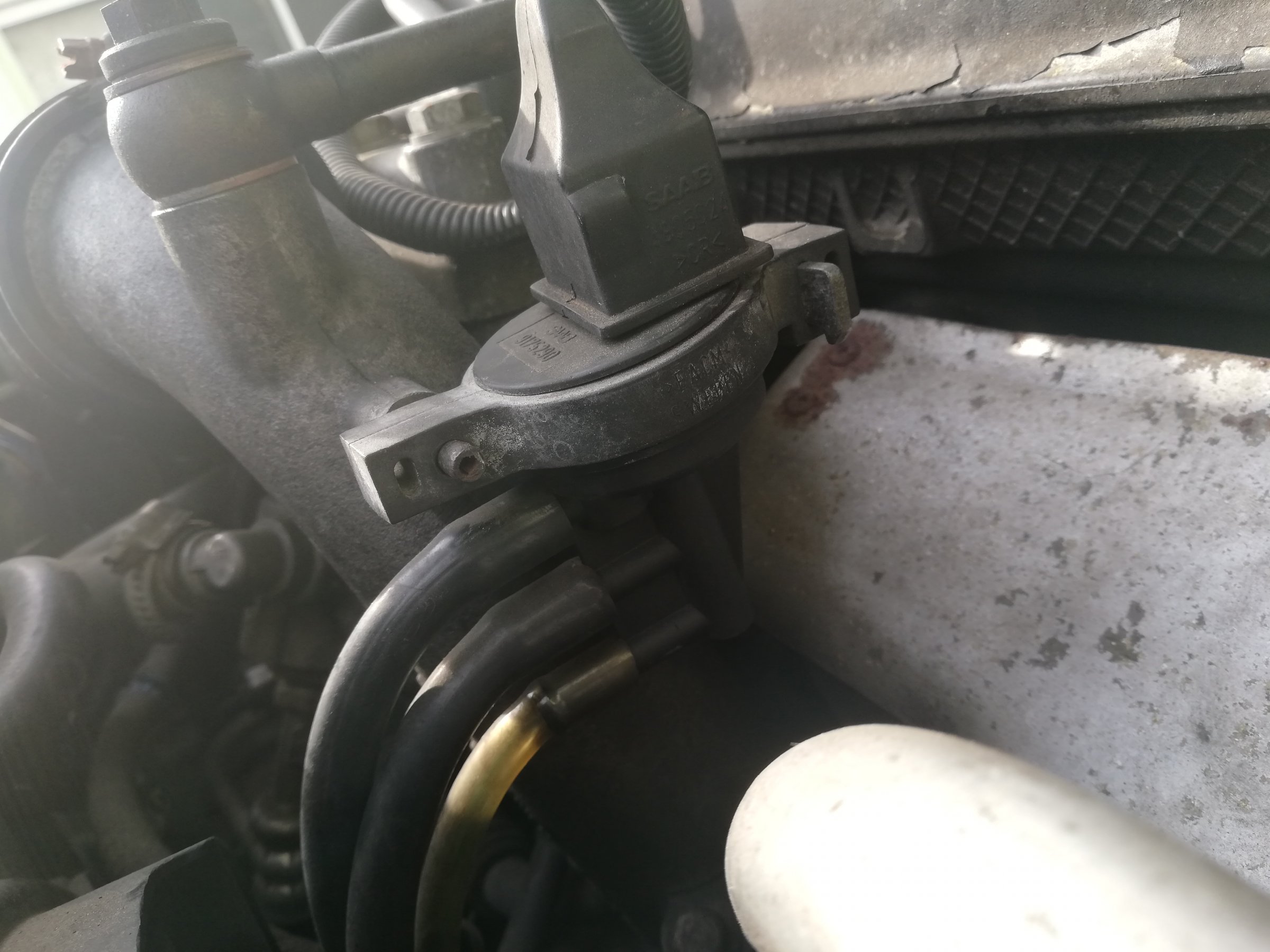

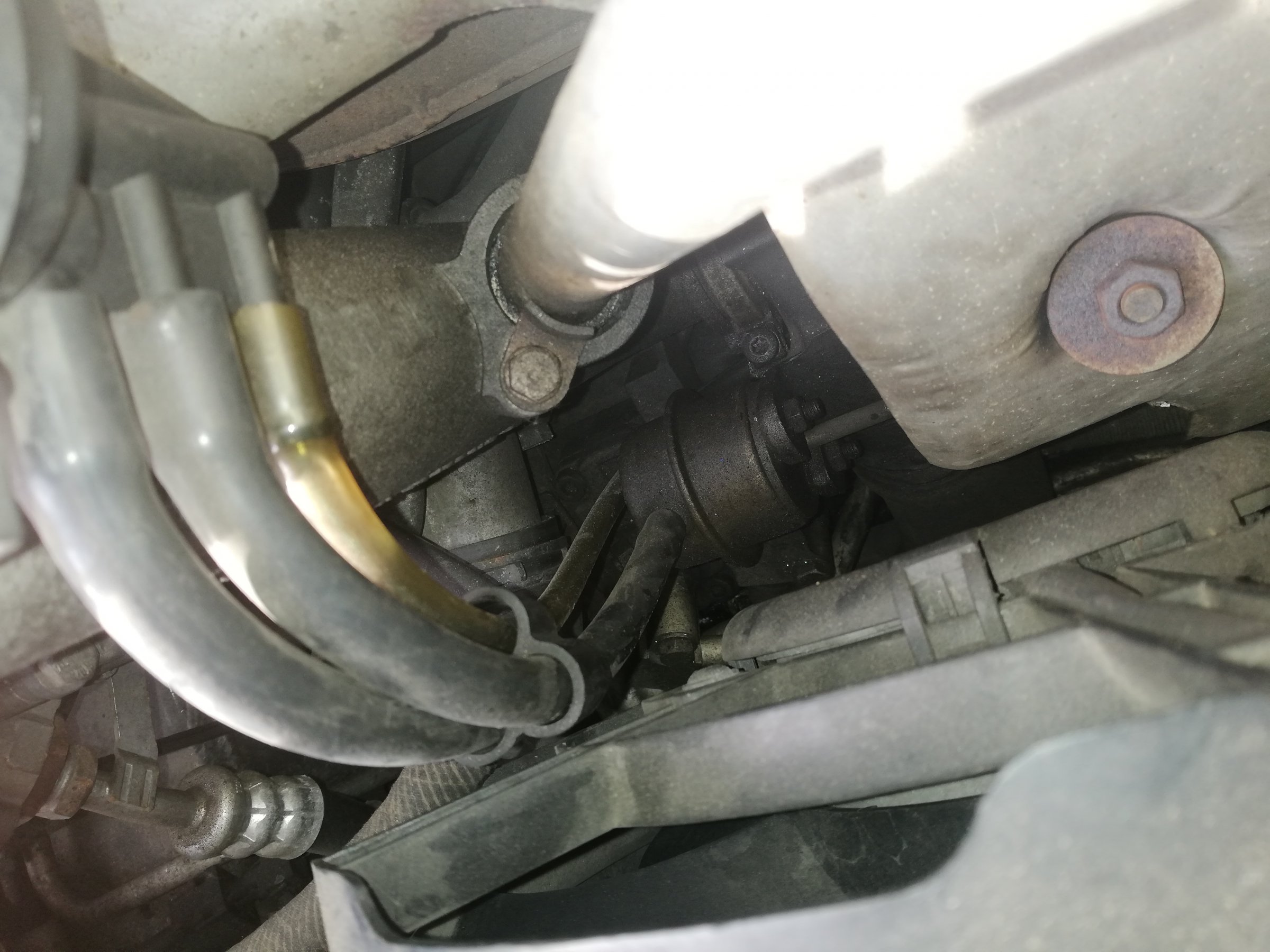

Das sind die Benzinleitungen, die erneuert wurden...? :rolleyes:
Da hat man Benzinschlauch verwendet, aber das das ist die Turboregelung und hat mit dem Spritsystem und mit deinem Problem beim Anspringen nix zu tun!
Ungeachtet desen sollte der Schlauch noch durch einen geeigneten Silikonschlauch ersetzt werden...

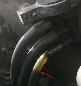

[ATTACH=full]172856[/ATTACH]
Ist das unten ein transparenter Schlauch, der bis zum Pfeil voller Öl steht...? :eek:
Nein das ist durch den Schatten doof habe gerade geschaut habe davon auch mal den Stecker gezogen und da war keine Veränderung.

Ich musste erst mal schalten... :confused:Das sind die Benzinleitungen, die erneuert wurden...? :rolleyes:

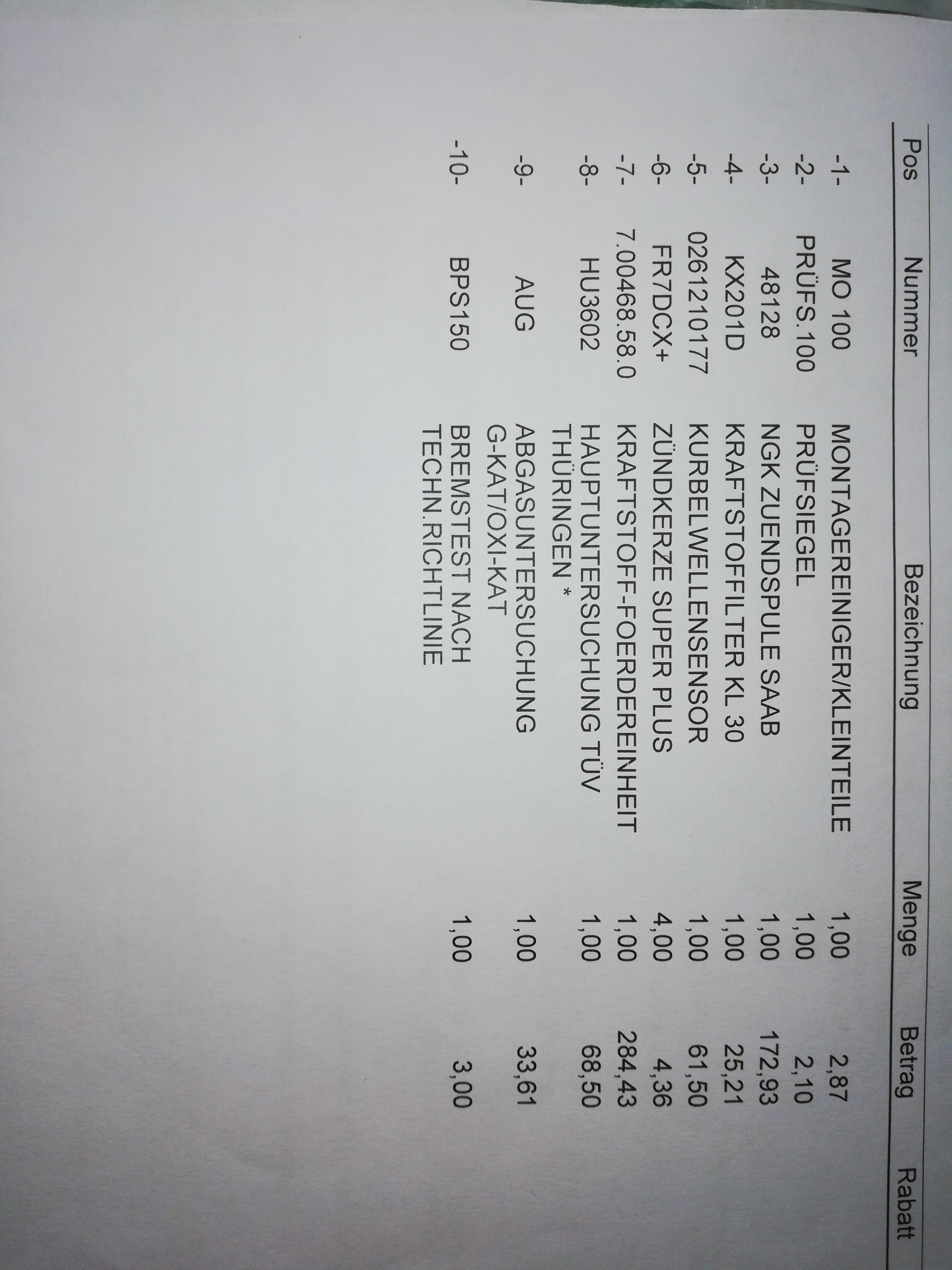

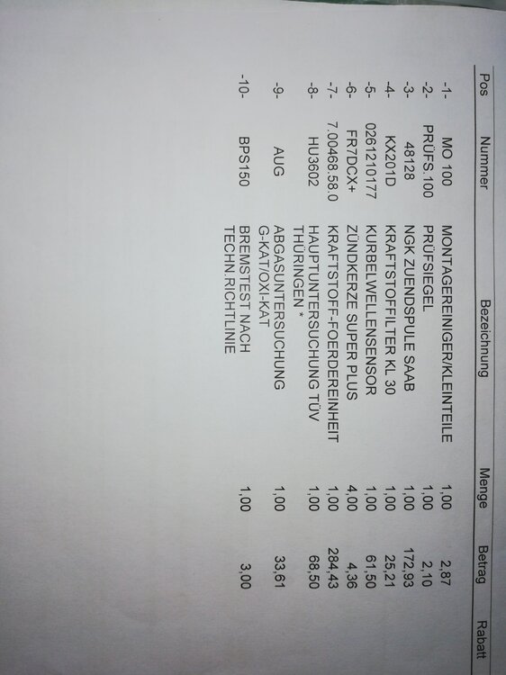

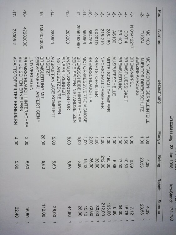

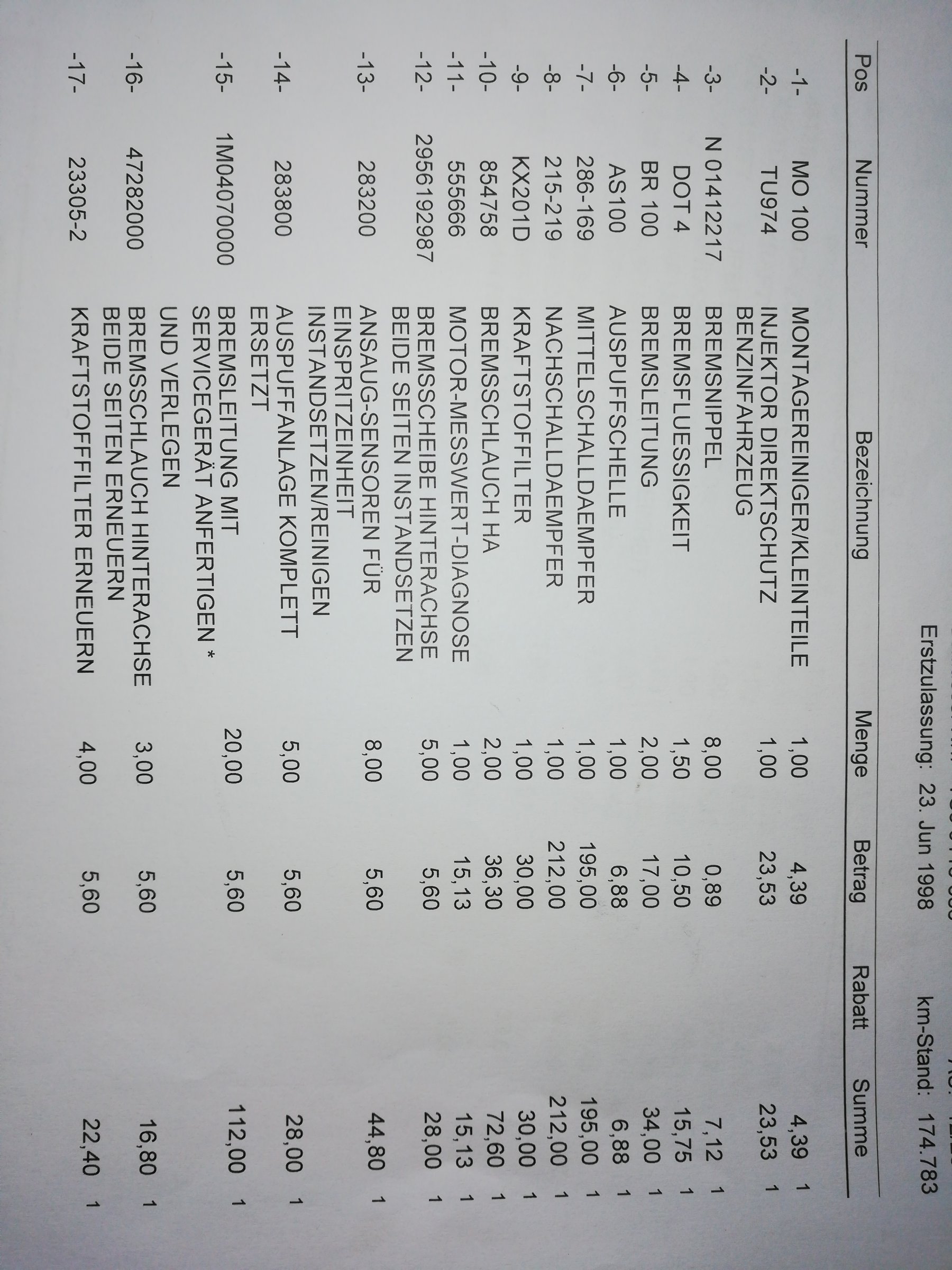

Hier die Rechnungen die es zum Kauf dazu gab

Außer der falschen DI und dass definitiv die falschen Zündkerzen verbaut wurden, kann ich der Rechnung nichts gravierendes entnehmen - aber die hast du nun ja hoffentlich mit den korrekten BCPR 7ES-11 ersetzt.
Was mit "Ansaug-Sensoren" 8 Stück - ?!?) gemeint sein kann, weiß ich allerdings nicht...
Aber sonst ein schöner Rundumschlag! :top:
Da auch der KWS ersetzt wurde, bleibt die Frage nach der Qualität/Marke und ob da nicht versehentlich 2 Dichtungsringe eingesetzt wurden (allerdings sprang das Auto in den Berichten, die ich dazu kenne, dann immer gar nicht an).
