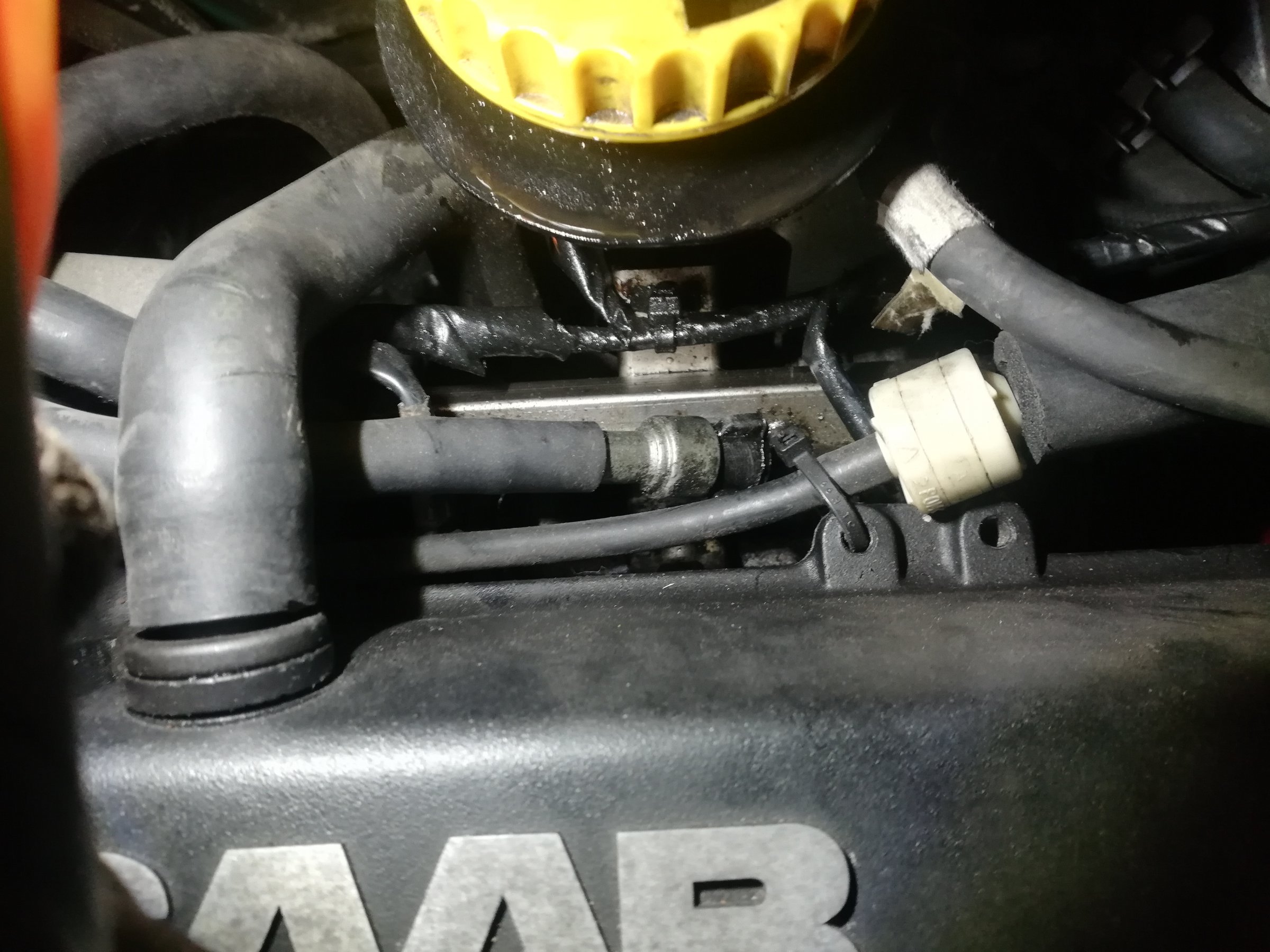

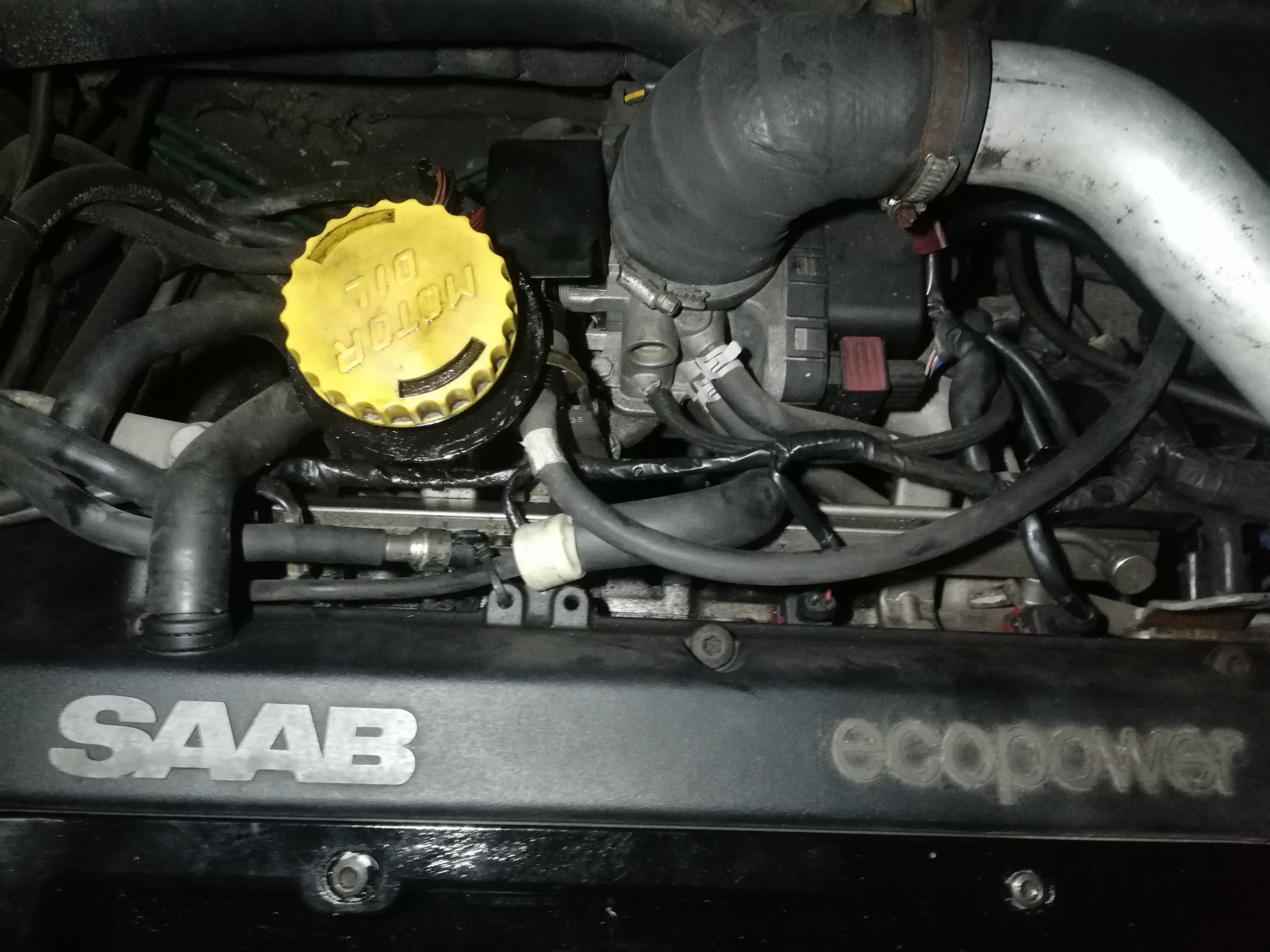

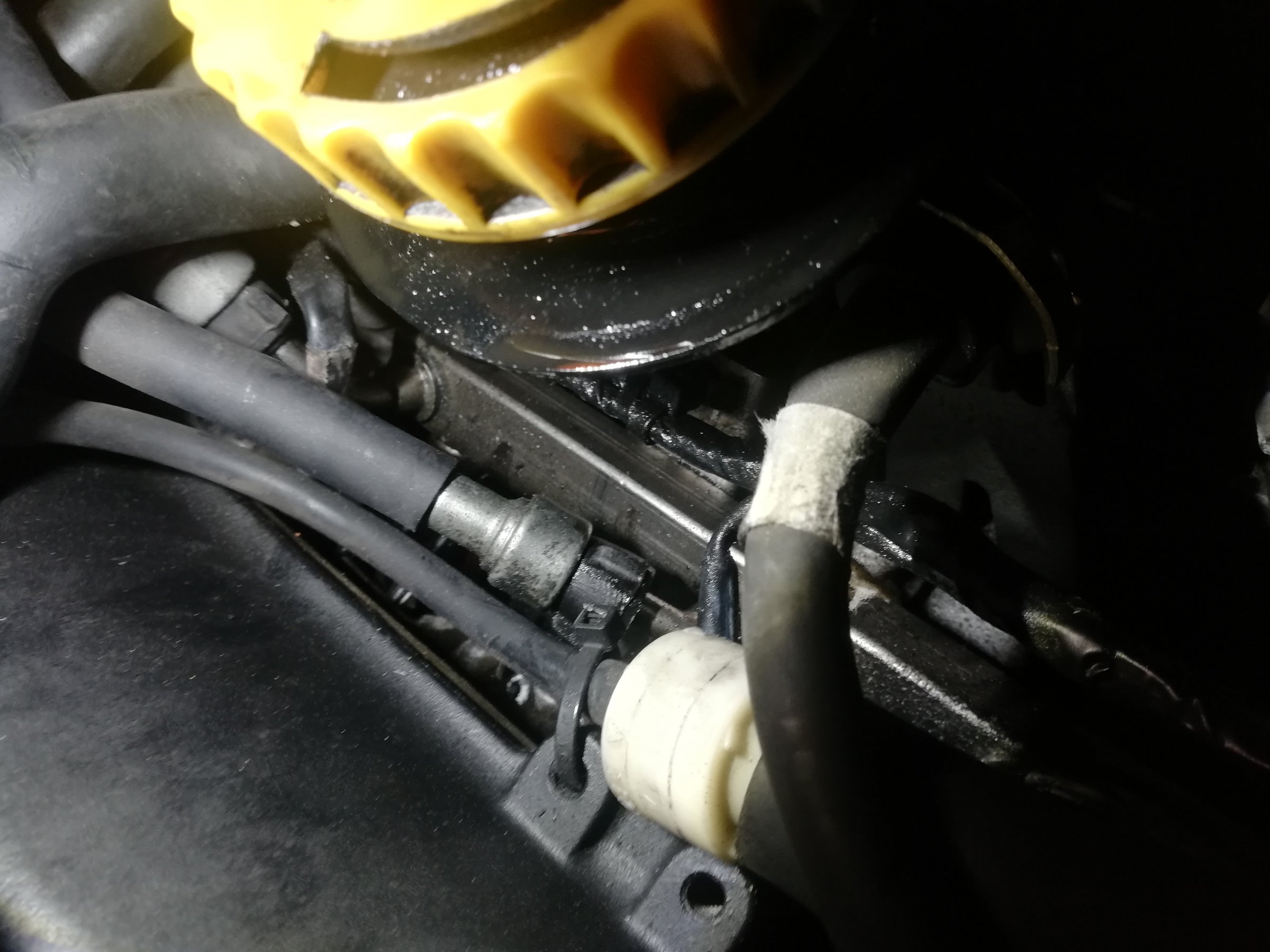

Mal eine Frage, über diese 2 schwarzen Schläuche wird doch der sprit Zu den einspritzpunkt oder wie man so etwas nennt befördert, also der eine geht in den Motorblock rein, dort wird es wahrscheinlich weiter geleitet und auf der anderen seite kommt es raus durch das dünne röhrchen durch in den anderen Schlauch zurück.
Meine Frage jetzt wenn ich den ersten Schlauch wo der sprit rein befördert wird ab mache und dann versuche zu starten da müsste man da ja eigentlich sehen das da sprit kommt oder denke ich falsch? Weiter im Text wenn da jetzt nix kommen sollte und man lässt ihn immer weiter leiern und irgendwas kommt da kann man den Schlauch doch nach verfolgen und eventuell sehen ob es daran liegt oder habe ich da einen denk FEHLER? Ich hoffe ihr versteht was ich meine( kurz gesagt wenn ich den Schlauch ab mache an lassen will und sprit kommt ist gut wenn erst nach längerer Zeit, ist es nicht gut) so mal grob zusammen gefasst? Was sagt ihr
Den Schlauch meine ich, dahinter verläuft noch einer der gleiche nur das ich bei den hinteren denke das das für den Einlass ist und das auf dem Bild zu sehende der Auslass auf ganz doof gesagt
Leider Weiss ich nicht was genau du Meinst habe mir alle Stecker angeguckt und die schwarzen dünnen Kabel verfolgt aber die sind immer nur in dickere Verbindungen gegangen.
Ja - aber sie enden an .....unter der Ansaugbrücke und sind mit einer Mutter dort befestigt.
Das war meine Frage
Das war meine Frage

Nein, der Gedanke ist richtig.
Du kannst aber, anstatt den Anlasser zu betätigen, auch die Benzinpumpe direkt mit 12 V bestromen und dann gleich kontrollieren, ob die Fördermenge dem Soll entspricht (700 ml/30 sec.)
Wird sie aber - da du ja normal mit dem Auto fahren kannst.
Interessanter wäre zu prüfen, wie es mit dem Druck aussieht in der Situation, wenn er nicht anspringen will. Messen wird hier wohl eher nicht in Frage kommen, obwohl es dafür einen vorgesehenen Anschluss an der Rückseite (auf dem Foto in der Mitte) gibt - aber wenn du den Vorlauf trennst, sollte man zumindest einen Eindruck von den Druckverhältnissen bekommen - aber äußerst vorsichtig nur am kalten Motor, ohne irgendwelche Zündquellen in der Umgebung und ausreichendem Eigenschutz (Brille!)

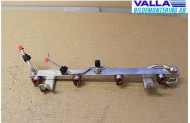

Vor- und Rücklauf lassen sich übrigens ganz einfach unterscheiden: der Vorlauf ist das dickere der beiden Rohre (links auf dem Foto).
181560_2.jpg https://www.bildelsbasen.se/img/a/a/a/fa86d5/path/mnt/newftp/90/bil/lgnr/181560_2.jpg
Quelle:
https://www.bildelsbasen.se/img/370/a/a/fe98c5/path/mnt/newftp/90/bil/lgnr/181560_2.jpg/saab_9-5_2005_spridarr�r.jpg
[ATTACH=full]173017[/ATTACH]
Quelle:
Ja genau das dachte ich ja das der sprit da rein läuft und an den anderen wieder raus.
Und das in der mitte mit der schwarzen Kappe, das ist dann zum Druck messen oder?
Hätte vorhin mal interesse halber drauf gedrückt da war aber nix
Da schwarze ist die Kappe, darunter ist der Anschluss, im Prinzip wie ein großes Ventil am Reifen.

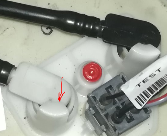

Mich beschäftigt in dem Zusammenhang nochmal das Foto von der erneuerten Benzinpumpe in #162
Dass die Leitung offenbar gesäubert wurde, spricht ja erstmal für eine gewisse Gründlichkeit der ausführenden Werkstatt. Für mich sieht das aber so aus, als wären auch die Eckstücke an den Leitungen erneuert worde (die sehen so extrem sauber aus) - auch wenn sie auf der Rechnung nicht aufgeführt sind.
Das würde auch dazu passen, dass so weit ich weiß in den ganz frühen Modellen des 9-5 auch noch eine Pumpe mit anderen Anschlüssen verbaut war, so dass diese beim Tausch gegen eine neuere Pumpe mit erneuert werden müssten.
Nun gibt es z.B. bei Skandix die weißen Vorlauf-Eckstücke mit Ventil - ich hab sie in der Form zwar noch nicht selbst in der Hand gehabt, aber offenbar kann man sie auch ohne das separate Ventil verbauen. Und da würde ich in Anbetracht der offenkundigen Saab-Unerfahrenheit der Werkstatt auf jeden Fall noch einmal nachsehen (aber vorsichtig :redface:), bevor ich den nächsten Schritt mit Druckmessungen usw. gehe...

Frage zu den Teilen bei Skandix: ist die Angabe, für Vor und Rücklauf geeignet, nicht falsch? Müssten die nicht unterschiedliche Richtungen der Ventile, wenn überhaupt, haben. Druckleitung von der Pumpe zum Rail hat das Rückschlagventil, damit der Kraftstoff nicht zurückfließt und die Pumpe jedes Mal die Leitung füllen muss.
Irgendwo im Rücklauf soll auch noch ein Ventil sitzen, damit beim Fahrzeug nach Überschlag nichts ausläuft. Ist aber unklar, ob das in dem Eckventil ist. Wenn es da verbaut wäre, müsste es eine andere Richtung haben.
Dafür spricht auch, dass die Ventile eine andere Farbe haben.
Vielleicht wurden die Ventile auch nur mit benzingetränktem Lappen sauber gewischt, die müssen nicht zwangsweise neu sein.
Dazu müsste man nur die Anschlüsse auf der Pumpe einmal abziehen (Achtung, auch da kann/sollte Benzin rausspritzen).
Dazu muss die Haltenase etwas zurückgedrückt werden, so dass da mit Vorsicht vorgegangen werden muss, weil die leicht abbrechen - die Gefahr sollte aber bei einer neuen Pumpeneinheit noch vergleichsweise gering sein. Ebeno die Winkelstücke sehr vorsichtig handhaben, auch die brechen leicht, gerade, wenn sie alt sind (was wir hier nicht sicher wissen) - also nicht am abgewinkelten Teil hebeln der drücken!
In dem weißen Anschluss sollte dann ein Rückschlagventil stecken, so dass es wie auf diesem Foto aussieht:
Ein Foto von so einem Winkelstück ohne Rückschlagventil zum Vergleich ist in dem Skandix-Link in #190 zu sehen.

Sollten die Ventile neu sein, kann immer noch beim Einbau etwas schief gegangen sein. Oder es sind die alten Ventile, bei denen vielleicht ein Rückschlagventil defekt ist. Beides lässt sich nur sicher mit der Druckprüfung feststellen.
Ja, das stimmt, so sehe ich das ja auch, und genau darum würde ich auch an dieser Stelle zuerst nachsehen, gerade weil eine Saab-unerfahrene Werkstatt da zuvor dran gearbeitet hat, da stimme ich mit dem kater überein.
Ich würde auf die Sichtprobe verzichten und die Messungen bei der Werkstatt durchführen lassen.
Na ja, aber die Sichtprüfung kann man selbst machen, und die Gefahr, dass die Haltenasen abbrechen, sollte ja noch relativ gering sein.
Ich denke, die sind vom Gehäuse her gleich und bekommen ihre jeweilige Funktio an der entsprechenden Position Vor-/Rücklauf erst durch das vorhandene oder nicht vorhandene Ventil (mit der korrekten Duchlassrichtung).

Hm, wie gesagt hatte ich die Ersatzteile noch nicht in der Hand, aber Bilder und Beschreibung legen doch nahe, dass die Winkelstücke formal gleich sind, nur eine andere Farbe haben und erst durch die separaten Ventile ihre Funktion erhalten. Und damit sie optisch dann Vor- und Rücklauf zugeordnet werden können, haben sie eine unterschiedliche Farbe.
Ja, das ist möglich. Dass sie erneuert wurden, war auch nur eine Vermutung, die auch die Rechnung jedenfalls acuh nicht untermauert wird.

Da hast du allerdings Recht, das ist definitiv verkehrt! Das sagt die Logik, dass das so nicht sein kann. Aber wer nicht drüber nachdenkt, wird dadurch möglicherweise In die Irre geführt (dann wörtlich zu nehmen... asdf)
Aber das schwarze gibt es (auf dem Foto deutlich erkennbar) ja ohne den Ventileinsatz, das dann so (auch der Farbe entsprechend) als Auslassventil zu verwenden ist.
Es kann aber auch lt. Text mit den beiden Ventilteilen 1014492 und 1014490 kombiniert werden und wird dann (allerdings mit der falschen Farbe) zum Einlassventil, so dass hier die Beschreibung für Vor- und Rücklauf stimmt.
Andersrum könnte es auch sein, dass man aus dem weißen Winkelstück das Ventil einfach rausnehmen (keine Ahnung, ob das fest verklebt oder lose drin sitzt) und es so zum Rücklauf machen kann - dann würde es auch da wieder passen mit der Beschreibung...
[ATTACH=full]173026[/ATTACH]

Zum Thema Winkelstücke kann ich etwas beitragen.
Ich hatte mal für meinen 9000 neue bestellt, diese kamen aber sozusagen "leer". Es war lediglich das Winkelstück. Der untere Teil, wo das Ventil haust, musste vom alten abgebrochenen Ventil umgebaut werden. Erkennt man bei der Suche auf Skandix aber auch schnell.
Vielleicht wurde dort auch etwas falsch gemacht, sehen wir ja dann bei einem Foto.
