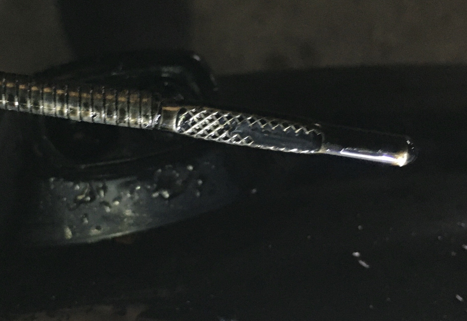

Gestern bin ich rausgefahren, habe den Ölpeilstab direkt nach Anhalten gezogen, heute habe ich die Meldung gelöscht und bin einfach weitergefahren. Der Stand ist der gleiche wie gestern. Öl ist nach Werksvorgabe befüllt, aktuell 12.000 km drinnen bei 252 tkm.
Sofern ich nicht falsch messe - irgendjemand gab mal an, dass der Ölstand beim Z19DTH unter irgendwelchen ominösen Bedingungen gemessen werden muss (à la: 12.357 min nach Vollmond von einer Tante dritten Grades - oder so ähnlich) damit er stimmt, halte ich diese Meldung für unsinnig.

Zum Ölstand-messen: bei mir stehts auf dem Schlossträger.
Motor betriebswarm fahren, abstellen, Peilstab raus, 5min warten, Peilstab rein und der Ölstand wird angezeigt.
Der Hintergrund ist, das der Ölstab etwas merkwürdig in die Ölwanne geführt wird.

Zur Info: seitdem ich Öl nachgekippt habe, ist die Meldung weg. Da parallel die Temperatur hochgegangen ist, bleibt unklar, was der Auslöser war.
