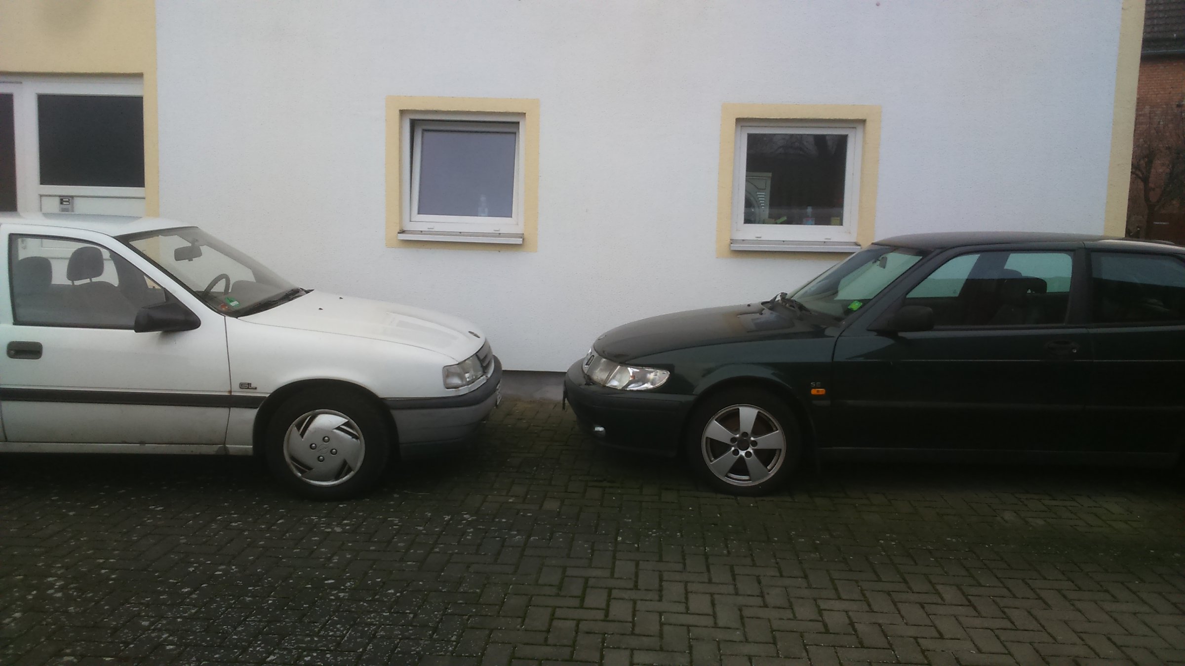

Vectra A meines Vaters gegen meinen 9-3I :
Du hast das auch völlig verkehrt gemacht:biggrin:
