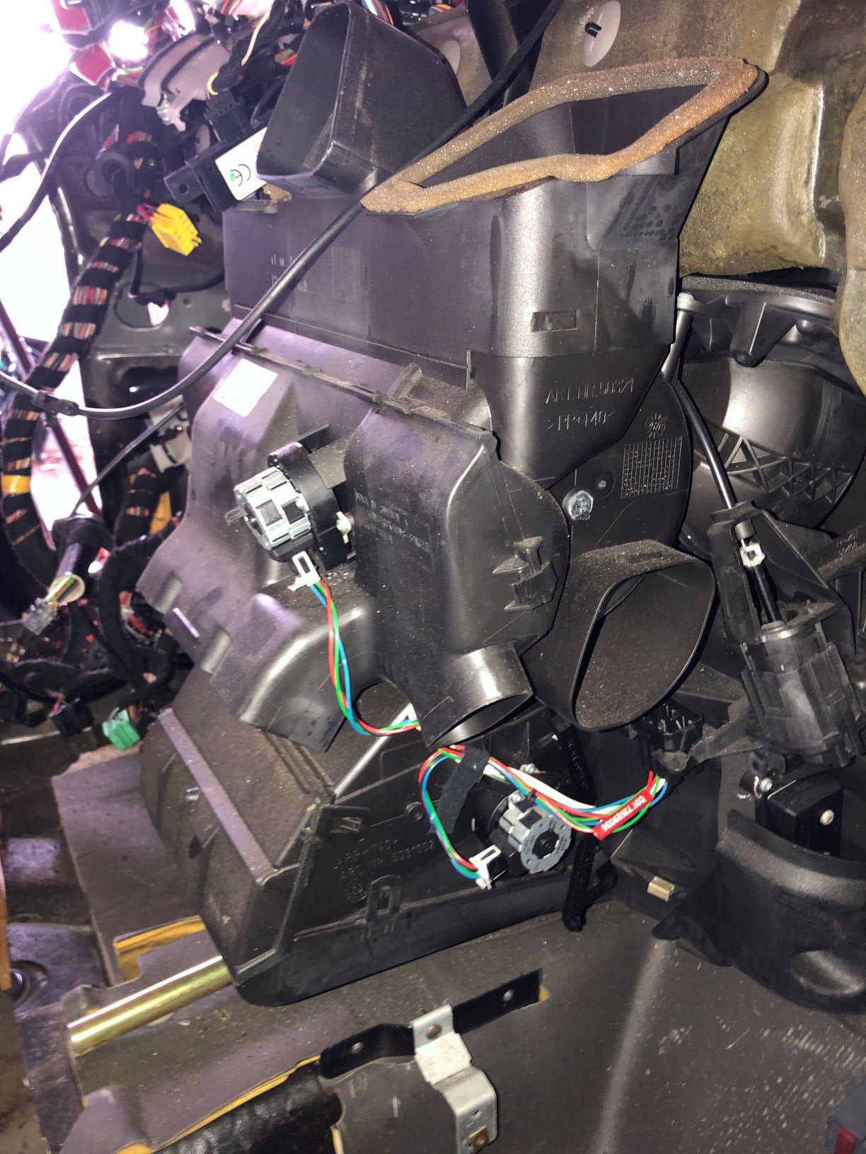

So sieht dat Dingens aus, wenn alles drum rum weg ist. Was Du da an dem Kasten öffnen musst, können Dir vlt. andere beschreiben, ich hab's noch nicht gemacht.
Ein furchteinflößendes Ungetüm, finde ich immer, und dazu noch so tief in seiner Höhle versteckt - ich hofffe immer, da nicht so schnell ran zu müssen, denn so schön freigelegt wie hier ist er ja selten...
Den Kram da vorne (komplett) zu zerlegen ist definitiv die meiste Arbeit beim 9-3 l 'dismantling'. Ich versuche noch herauszufinden, wie bzw ob ein Umbau von manueller auf Auto AC bei meinem CV funktionieren könnte. Aber die aufgefundenen Platzverhältnisse wirken nicht gerade motivierend. Gerade, wenn man sich die gähnende Leere an der selben Stelle im voll ausgestatteten 9000 anschaut. I-was ist da schief gelaufen beim 9-3 l... ;)
