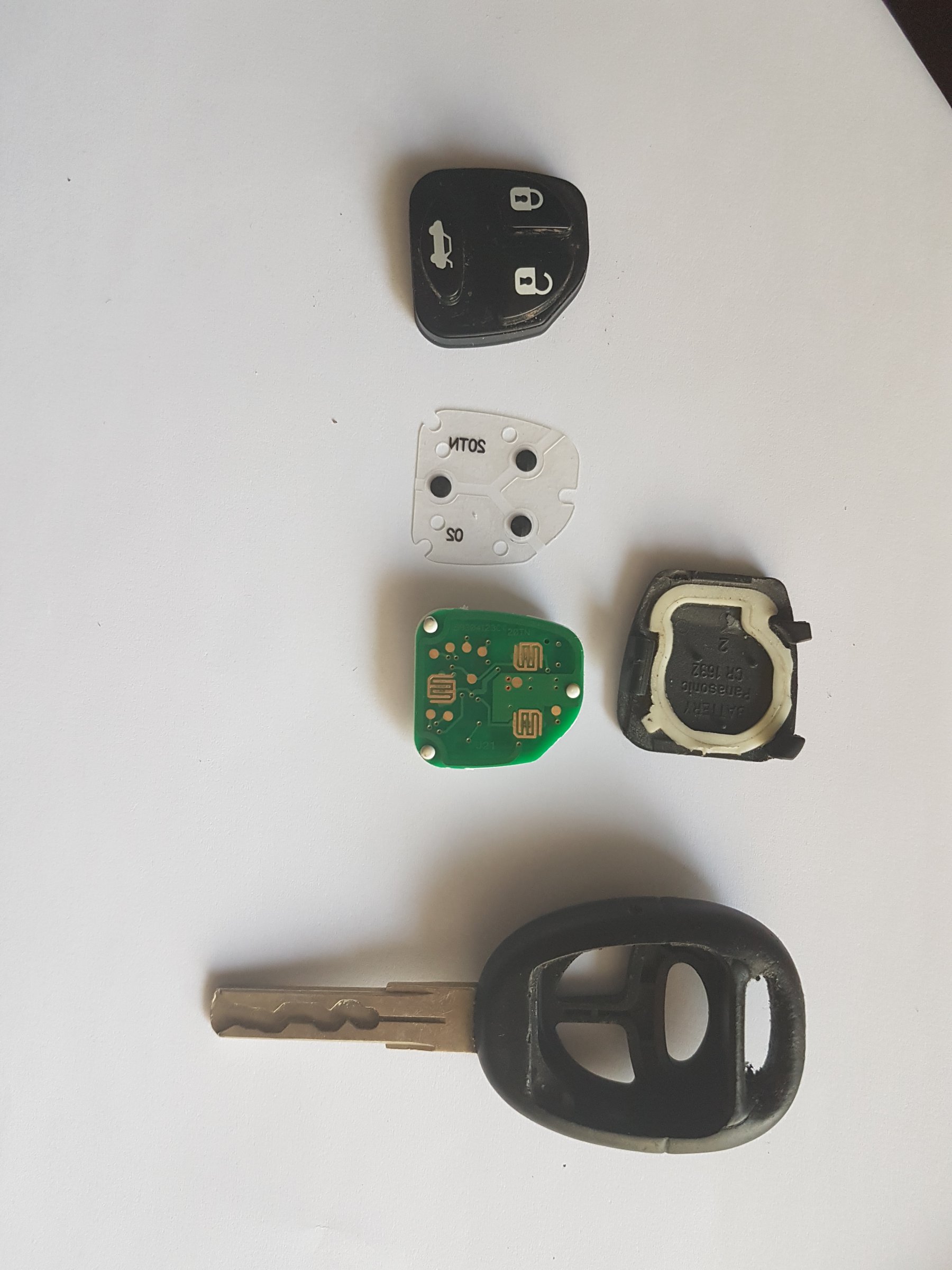

So, leider hat sich meine gewünschte Problemlösung in Luft aufgelöst, hab von den beiden "neuen" gebrauchten Schlüsseln diese Innereien (nicht die Elektronik) hin- und her vertauscht und es hat sich gar nichts geändert.
Jetzt würde ich gern wissen, ob ich die gebraucht erstandenen Schlüssel auch anlernen kann.
Denn wenn die funktionieren, liegt's an meinen Schlüsseln, wenn nicht, wohl an dem Empfangsteil da, oder?
Keine Ahnung, was genau du meinst - es gibt da zum einen den Transponder für die WFS und zum anderen die Elektronik der FB.

Und mit "Innereien" meinte ich eigentlich nur die Gummidrücker da mit den darunter liegenden Folien, um auszuschließen, daß es sich nur um runtergerubbeltes Graphit bei meinen Schlüsseln handelt. Was es letztendlich auch nicht war. Wäre ja auch zu schön gewesen.
Wie meinst Du das mit Transponder für WFS und Elektronik für FB? Ich hab nur eine Platine im Schlüssel,
das ist doch m.E. nicht getrennt.

Beim Tauschen hast du richtigerweise die durchsichtige Folie mit der Graphitbeschichtung getauscht, hat aber leider nichts gebracht, war ein Versuch wert.
Der nächste Schritt wäre, die beiden anderen Schlüssel bzw. genauer die Elektronikeinheit mit dem Transponder anzulernen. Kannst du dann selber aussuchen, ob alle vier oder nur die beiden neuen. Sinnvollerweise werden nur die Elektronikeinheiten getauscht, um den Umbau der Schlösser zu umgehen. Die Elektronikeinheiten kann man ja entfernen, am besten legt man sich daher zurecht und drückt sie dann zum entsprechenden Zeitpunkt in den Schlüssel.

Hier mal ein Update:
Habe die Schlüssel überprüfen lassen, einer sendet nur beim Drücken der Kofferraumentriegelung,
liegt wohl an dieser Plasikfolie mit den Graphitdingern da.
Der andere Originale sendet zwar, aber am Auto passierte mit Beiden nix.
Die beiden Dazugekauften senden auch, sind aber noch nicht angelernt.
Ich habe jetzt die beiden Originalen neu angelernt (der Impuls von Heckklappe entriegeln bei dem
zweiten Schlüssel war ausreichend) und siehe da, die Fernbedienung mit dem ersten
Schlüssel funktioniert wieder tadellos.
"Vergisst" das TWICE bei den Schlüsseln die FB? Sehr merkwürdig...
