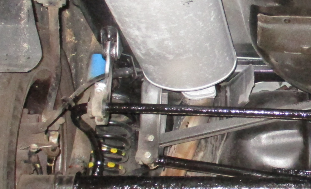

Leider nicht Ich würde gerne sehen, wo es rauskommt, wenn es von über dem Tank runter kommt. Bevor es unter dem Auspuff durch die Gummiöse am Hinterachsschenkel geht. Das wäre super, wenn ich da ein Bild von hätte. Trotzdem vielen herzlich Dank für Ihre Mühe!
Weitere Bilder habe ich vo der Stelle aktuell leider nicht.
Aber
Aus der Erinnerung und dem Foto nach geht das Seil doch über dem Auspuff entlang...?!
Das linke Handbremsseil ist nicht schön zu verlegen. Das geht unter das Hitzeschutzblech
Bzw. Von unten gesehen drüber. Es liegt hinter dem Schutzblech
Sinnvollerweise... :smile:
Logisch, wollte es nur nochmal klarstellen ....
Das habe ich mir fast gedacht... Dann vermute ich mal, daß Meines falsch verlegt war... Es kam zwischen Hitzeblech und Tank raus und verlief unter dem Auspuff lang durch die Öse durch. Also denke ich mal, Tank absenken, Auspuff runter, Hitzeblech runter und dann das Seil zwischen. Muss 8ch mir mal morgen anschauen.
