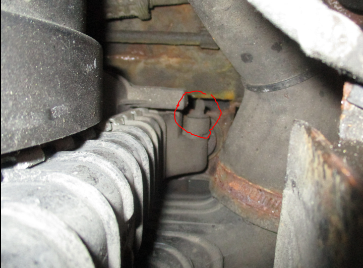

[mention=12235]Jambo[/mention] warst du kürzlich an der Führung des Ölpeilstabs dran?
Nein, aber Danke für den Hinweis!
Werde ihn mal abbauen. :top:

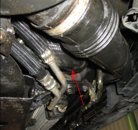

Ist das bisschen Öl das aus dem Turbo tropft vernachlässigbar?
Es gibt aber auch positives, der erste Saab, der keinen neuen Kurbelwellensimmering und O Ring für die Ölpumpe braucht... :top:
Gerade deshalb finde ich den hohen Ölverlust so krass!
Ja, mach das mal mit dem Peilstab. Das Rohr hat am unteren Ende einen Gummiring zur Abdichtung. Bei mir war der eingerissen und das Bild des Unterbodens sah dann etwa aus wir bei dir. Wäre ich da früher drauf gekommen, hätten wir uns das neu abdichten der Ölwanne sparen können. Ich würde mit der Inspektion dieses Gummis beginnen, denn der Aufwand ist minimal: das Rohr ist oben mit einer Schraube SW10 gesichert und das war es schon. Kann dann einfach nach oben rausgezogen werden...
Danke für die ausführliche Erklärung. :top:
Habe ich heute abgearbeitet und er war es leider nicht.
Allerdings habe ich wieder etwas gelernt: Zerschneide den alten O ring beim abmontieren erst, wen Du Dir sicher bist, einen entsprechenden Ersatz zu haben...
Musste halt jetzt vorübergehend einen dickeren etwas Modifizieren... :top:

Rückschlagventil wurde ersetzt, Öldruckschalter gewechselt, Öleinfüllstutzen die Dichtung überprüft und gewechselt, leider tropft immer noch was auf den zweiten Kat, bei stärkerer Beschleunigung, dann kann es ja eigentlich nicht der Turbo sein, oder?
Was ich eruieren konnte, ist, dass es wohl nicht von der Kettenseite kommt...
Keine Ideen mehr?
Keine Ideen mehr?
Die Dichtung des Ölpeilstabs im Motorblock hast du auch geprüft? Oder nur die oben, wo das Plastikteil in das Metallrohr gesteckt wird?
Nur oben, Danke für den Hinweis, ich hatte mich schon gewundert, da die oben relativ hoch ist... :top:
Heute überprüft, leider dicht...
Beim weiteren inspizieren ist mir eine feuchte Ölfilter Dichtung aufgefallen und feuchte Stellen an der Ölwanne.
Ölfilter und ein paar Schrauben an der Ölwanne konnte ich nachziehen.
Danach noch gereinigt, damit bei der nächsten Überprüfung vielleicht ein neuer Verdächtiger ins Auge fällt... :top:
