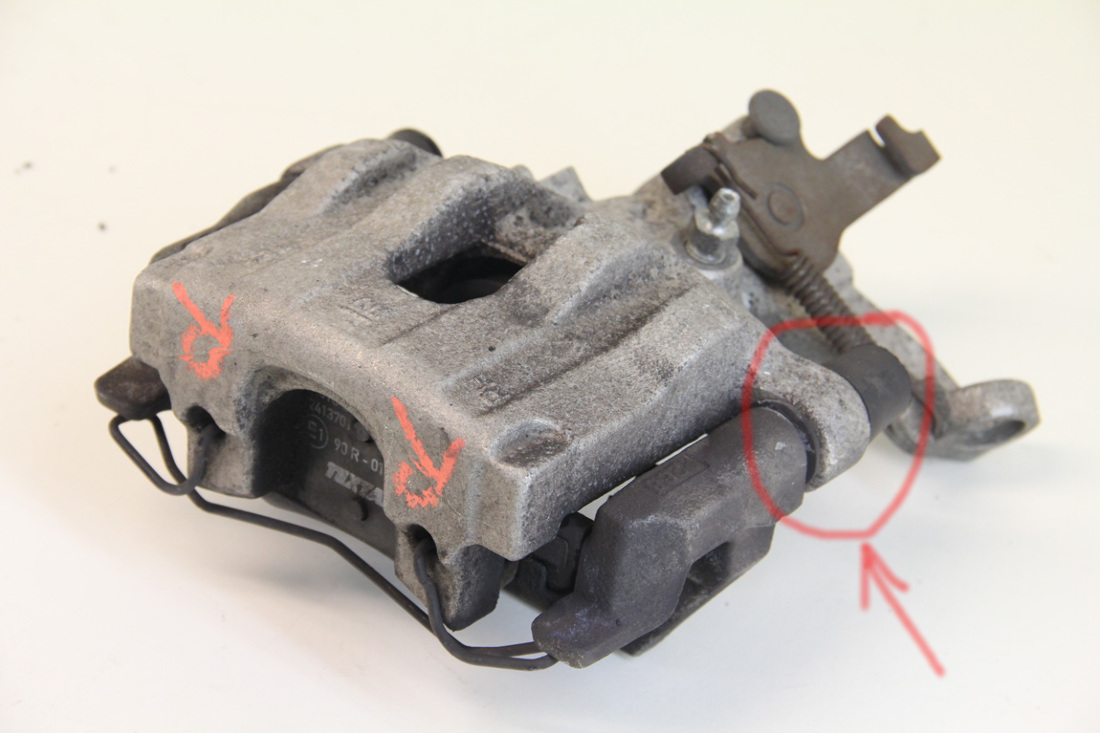

Mir schienen die Bremsbeläge HA wechselbedürftig. Neben den Belägen habe auch ich die Federn Ref.Nr: 93172191 bestellt.
Montiert waren offensichtlich keine derartige Federn und ich habe auch nicht herausfinden können, wohin sie gehören. Für einen Tipp wäre ich dankbar.

Für gewöhnlich kann man diese Federn wiederverwenden. Hast du vielleicht mal ein Foto von deiner Bremsanlage?
Ich bin mir ziemlich sicher, dass die kleine, sowie große Anlage hinten diese Klammern besitzen!
Das solte die hier unten sein welche den Bremsbelag andrückt, oder hält, oder was auch immer die macht

ich verstehe die Frage nicht...auf dem Bild ist doch zu sehen, wohin die Feder kommt...?

Ist die Frage nicht eher warum diese nicht montiert waren?
Andreas
Das Bild hab ja ich gepostet und nicht der Thread Ersteller ;)

Hat der Vorbesitzer wohl vergessen zu montieren, beide Seiten abgefallen scheint eher unwahrscheinlich.
Aber auf dem Foto ist es perfekt zu erkennen, so wird´s gemacht.
Genau so wichtig ist, dass beim Belagwechsel beide markierten Gummibuchsen für die Schiebehülsen / Führungsbolzen am Sattel (rot markiert)
ausgebaut und beide "Augen" am Sattel und die Gummibuchsen von Aluminium-Korrosion gereinigt werden.
Ich mach nach dem Reinigen immer etwas Fett in die "Augen".
Verzögert die erneute Korrosion etwas.
Wird das nicht gemacht, kommt es häufig vor, dass der Alu-Rost, die Gummibuchse soweit zusammendrückt,
dass die Schiebehülse / der Führungsbolzen klemmt und der Sattel nicht mehr richtig "schwimmt" und die automatische Lösefunktion der Bremse nicht mehr funktioniert.
D. h. die Bremse löst nach dem loslassen des Bremspedals nicht mehr richtig und der Belag wird nach jedem Bremsen soweit abgeschliffen bis das Rad wieder frei dreht.
Hoher Belagverschleiss und / oder verglühte Bremsscheiben sind dann die Folge.
