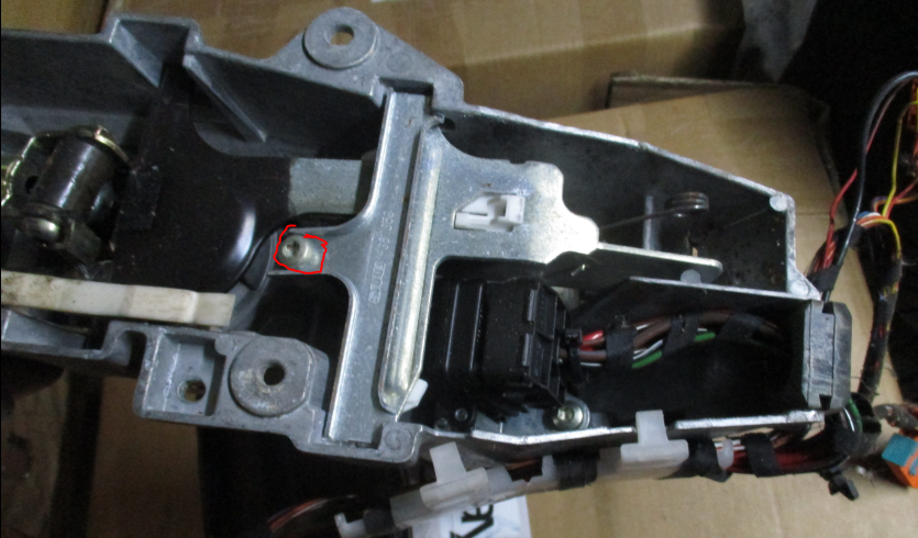

Hier die versprochenen Fotos:
Ansicht von unten:
Wenn du die markierte Schraube löst, kannst du das T-förmige Sicherungsblech entfernen, dann das große Blech darunter heraushebeln .

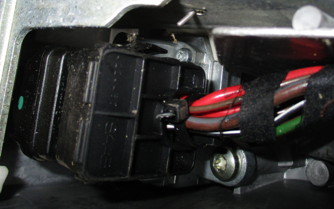

Dann kommst du an die Halteschrauben des Anlassschalters ran, nachdem du auch den Stecker vom Schalter abgezogen hast:
Die beiden großen Schrauben halten das ganze Ensemble, die beiden kleineren verbinden den Anlassschalter mit dem Schließzylinder.
Vielen Dank!!!
