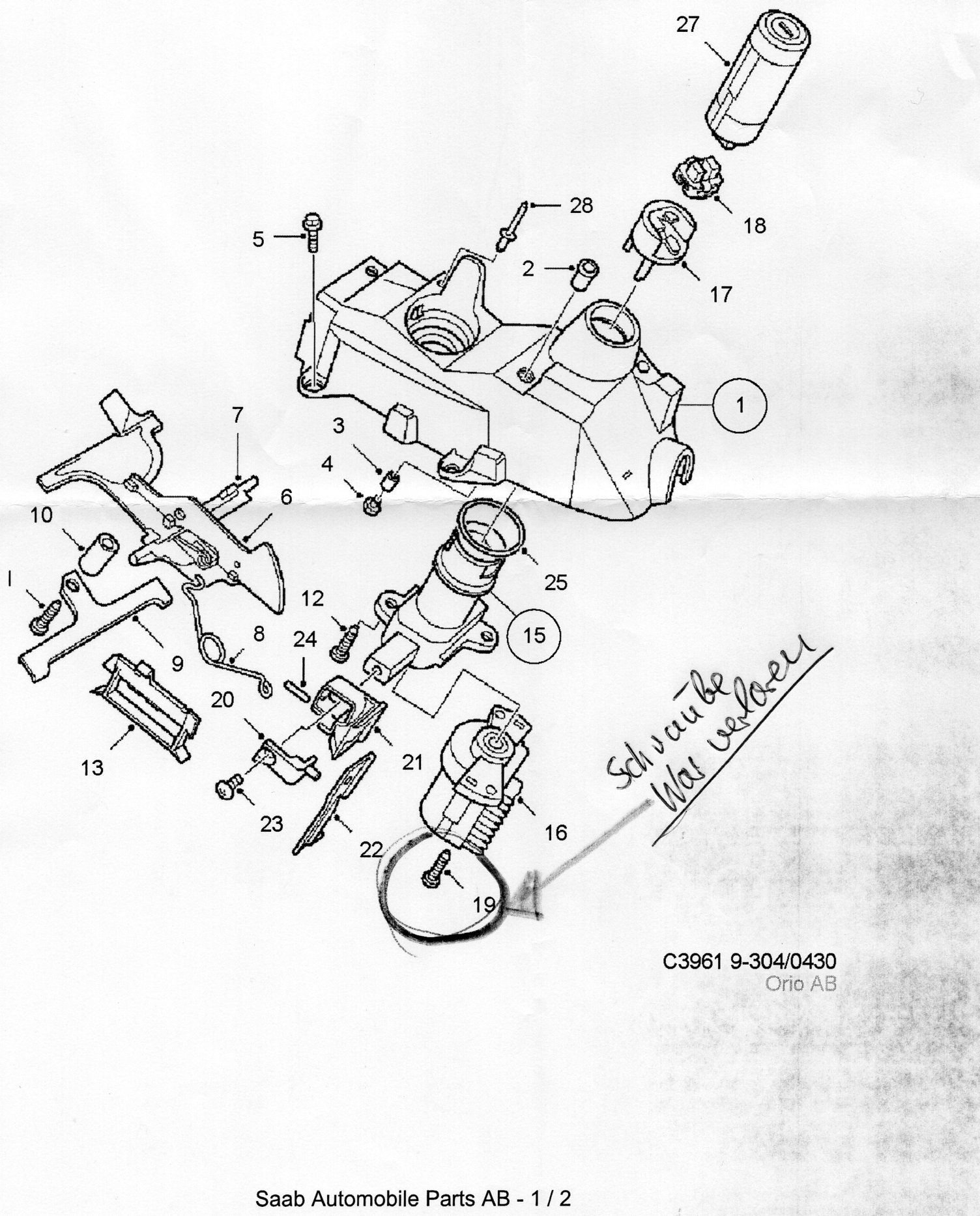

Werkstatt nach 2 Stunden: Schraube 19 war nicht mehr vorhanden und das Teil 16 flog im Schaltgehäuse hin und her. Alles war blockiet. Schraube festgezogen und gesichert, Starten geht wieder prima. Dazu die Abbildung

Nein, da hat noch nie jemand dran geschraubt. Aber eine Werkstatt hatte mal versucht den Schlüssel abzuziehen und hat herumgerührt. Vielleicht war das der Anfang, dann schlechte Straßen?
